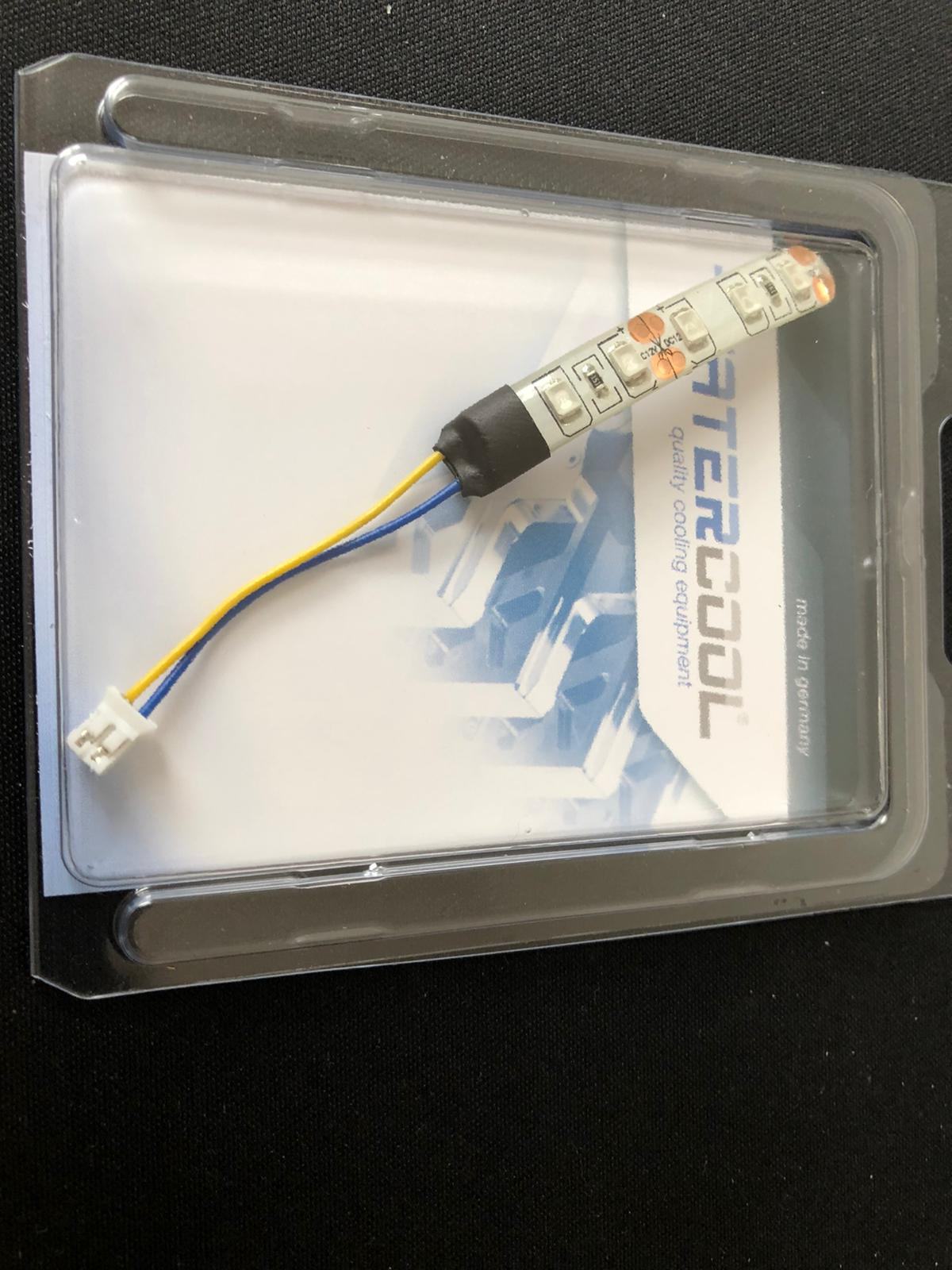

So, die 120er vario-Halterung ist nun da, aber ein völlig falscher LED-Stripe liegt bei. :(
Habe den aRBG XS mit 3pin 5V Anschluss für den HK Tube 100 bestellt und im Paket lag der "VGA Vega blue" mit 2pin-Anschluss für AMD-GraKas. Den finde ich so im Shop gar nicht.

Da scheint irgendwie eine Artikelnummer mehrfach vergeben zu sein?
Gibts da irgendwo ein Kontaktformular bei WC für solche Fälle?
Finde irgendwie nix auf der HP.
Ich könnte brechen, verzögert sich der Bau wieder um ne Woche. So machts echt keinen Spaß... :rolleyes::sick:
@der_Schmutzige,
der Versand schickt am Montag einen neuen Stripe raus, da scheint ein Produkt fehlerhaft gelabelt worden sein. Den falschen Stripe brauchst du nicht zurücksenden, sorry für die Umstände.

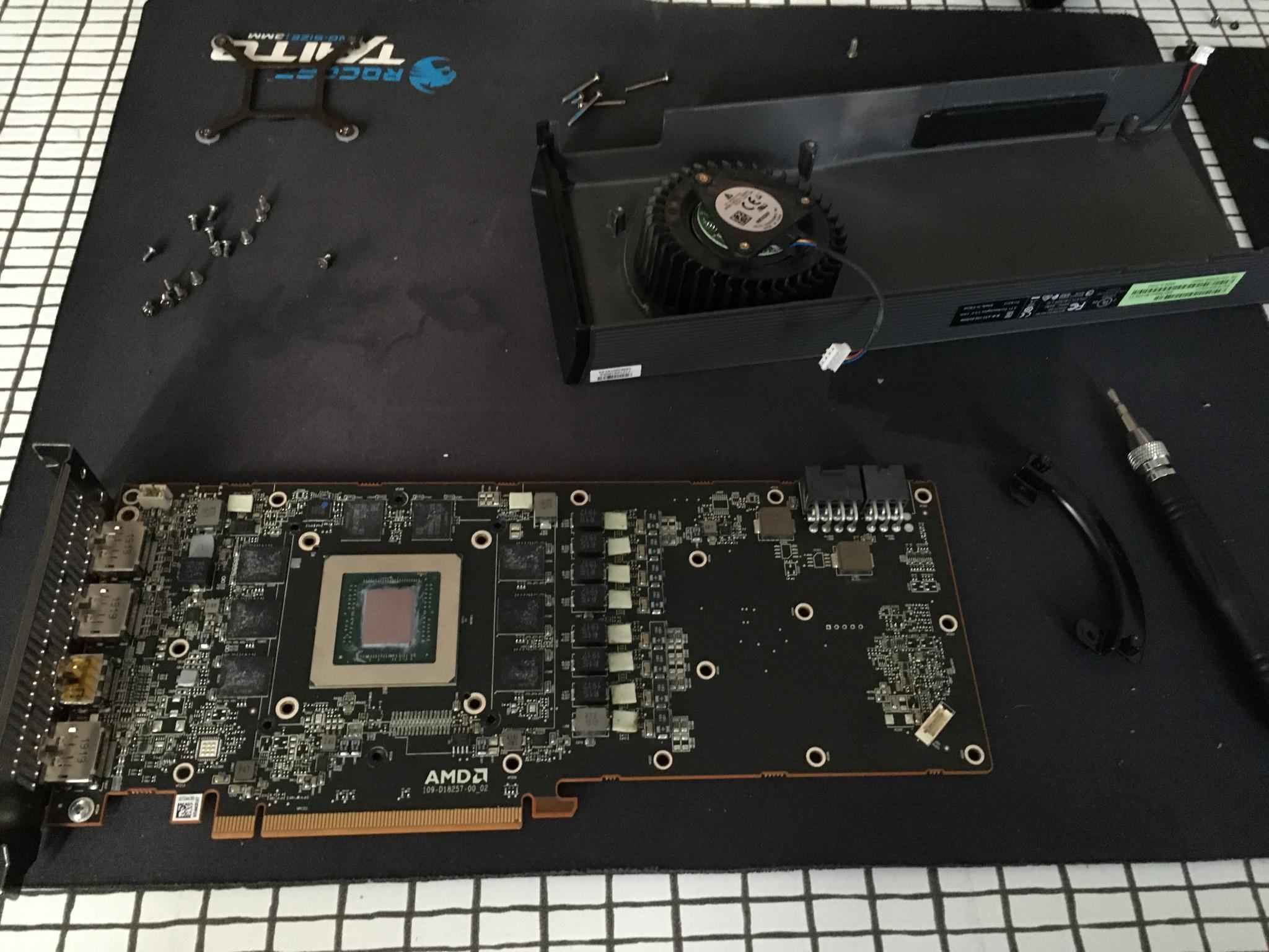

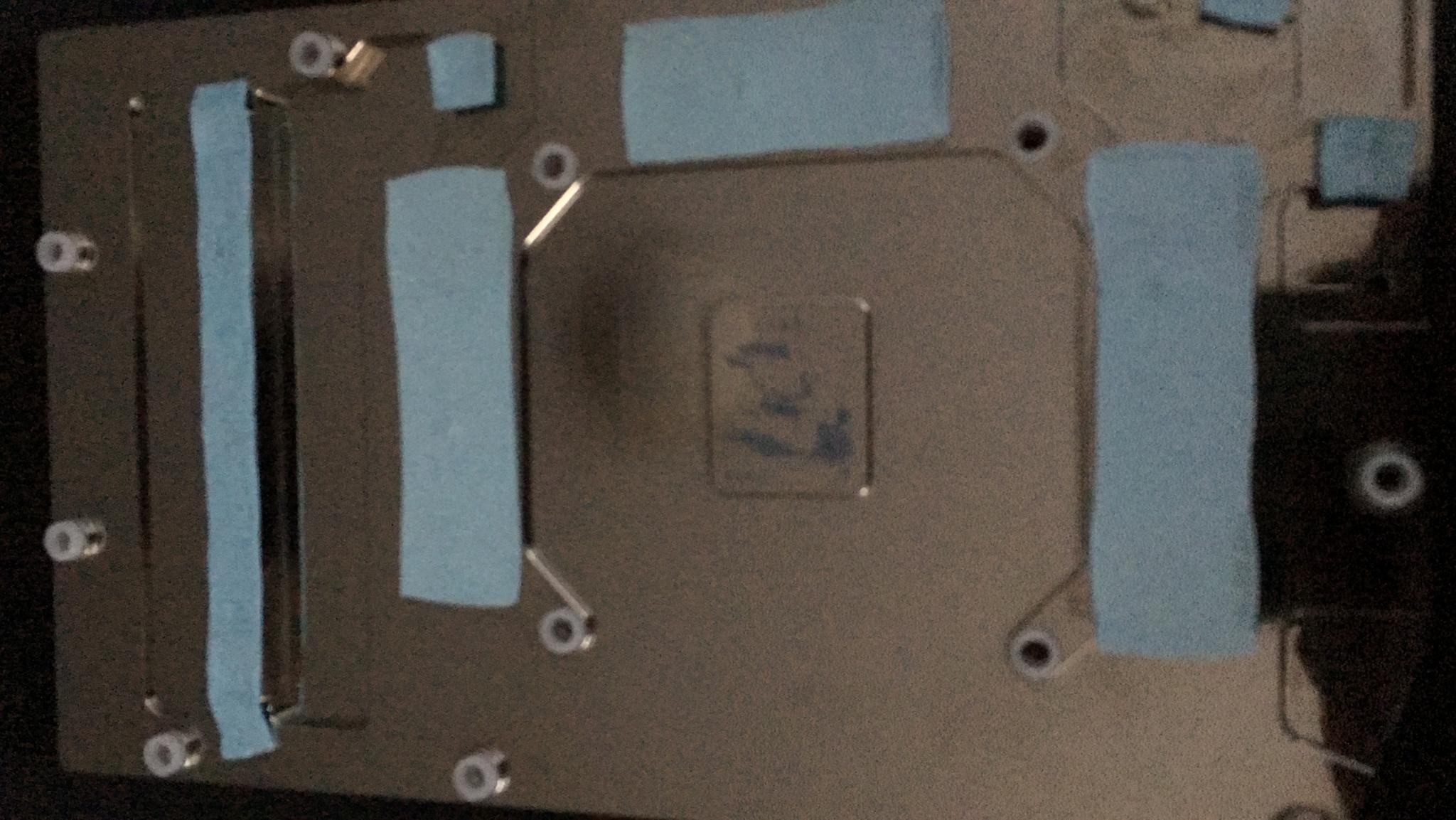

also ich hab jetzt den heatkiller für die navi karte..nur hab ich ein klitzekleines problem....kein kontakt zur gpu :(
hab eine schraube sogar schon überdreht so das der imbuss durchdreht...ka nach zu fest kommt ab aber ich krieg einfach keinen kontakt hin....jemand nen tipp?
Zwischen Kühler und PCB mal durchgucken... Evtl. steht ein Bauteil über? Richtige Pads und Muttern/Unterlegscheiben benutzt?
pads gibt es nur die 0,5 und eines mit 1mm welches optional ist und ich sogar weggelassen habe. muttern sind keine zum verbauen und unterlegscheiben sind nur die plastik für die rückseite. erster zusammenbau sah so aus wie im anhang. habe jetzt angefangen die weissen plastik abstandhalter mit einem messer abzuschneiden. inzwischen hab ich soviel kontakt das der hotspot bis max 85grad geht, gpu temp ansich beträgt etwa 60 grad. gekühlt wird mit nem mora und 4x 180er lüfter auf 400-700rpm.
inzwischen is der anpressdruck eigentlich so hoch das ich die 0,5 pads zerquetsch. also keine ahnung ob ich nen kühler habe der nich ganz passt oder ob meine rx5700 xt irgendeinen fehler hat. ich werd morgen nochmal alles zerlegen. die schrauben haben mitlerweile auch schon kein bock mehr und sind fast alle ausgelutscht. soll jetzt kein vorwurf sein da sonst alles einwandfrei passt und funktioniert. lediglich der kühler für die graka will nicht wie er soll. oder ich hab echt irgendwas falsch gemacht.

Ich würde dir empfehlen nicht weiter rumzuprobieren bevor du deine Karte oder die Gewinde im Kühlerboden zerstörst.
Wenn die Pads vom RAM auch schon zerquetscht sind, würd ich erst mal ausschließen, dass du etwas falsch gemacht hast.
Falls du einen Messschieber hast, miss doch mal (möglichst genau) den Höhenunterschied von Spacer zu PCB und am besten auch die Unterschiede von den Absätzen für RAM und Die am Kühler. Dann kann Rico in der Konstruktion überprüfen ob mit deiner Karte oder dem Kühler was nicht passt.
EDIT: Welche RX 5700 XT hast due denn genau?
habe leider keinen messchieber :(
ich habe eine gigabyte rx 5700xt im referenzdesign.
habe leider auch den originalkühler schon kaputtgemoddet xD
somit ja is eher nich so gut das des nich so passt. ich warte jetzt mal ab. ich kann zwar mit die 80grad tjunktion leben aber normal sollte es ja weitaus besser sein denk ich.
mal sehen was der support sagt.
Immerhin: Die weißen Abstandshalter solltest du problemlos von Watercool bekommen können falls du den Kühler in den Auslieferungszustand versetzen möchtest. Du kannst auch mal probieren den Kühler ohne WL-Pads zu montieren um den Kontakt GPU-zu-Kühler zu prüfen. Wenn das dann eh alles so "eng" ist, könnte man auch drüber nachdenken anstatt der WL-Pads mit Paste zu arbeiten … vielleicht sind bei deiner Karte und/oder deinem Wasserblock die Fertigungstoleranzen unglücklich zusammengekommen.
die oberen nahe den anschlüssen hab ich jetzt schon fast komplett weggeschnitten dasmit die karte im unteren des DIE kontakt hat. leidet sind dabei auch ein paar kratzer entstanden :( wollt die karte jetzt erstmal nicht wieder auseinanderbauen da sie ja doch im moment eingebaut und geflutet ist. ich warte jetzt mal ab ob hier noch was von watercool kommt bzw werde ich heute mal den support anschreiben und mal sehen was er vorschlägt.
@whuzabi,
schaue bitte nochmal auf deine Karte, sind dort eventuell selbstklebende dünne Unterlegscheiben drauf? Sowas machen die Mainboardhersteller gerne...
Die beste Option ist, uns alles einzuschicken. Wir können hier alles vermessen und neu montieren, dass geht auch ganz fix und kostet nichts.
du meinst die dinger wie oben bei die 2 rambausteine?
sollte ich schnell an eine ersatzkarte kommen nehme ich dein angebot gerne an.

Ja du hast da bei einigen Löchern so schwarze Aufkleber bei den Löchern.
Sind gedacht um die Platine zu schützen vorm Metall der Kühler.
Hatte ich beim Asus Board auch drauf. Die Sache ist halt das die 0,2-0,3mm hoch sind und dann der Kühler vielleicht schwebt.
Da du aber keine Messschieber hast ist das natürlich jetzt nicht genau messbar.
