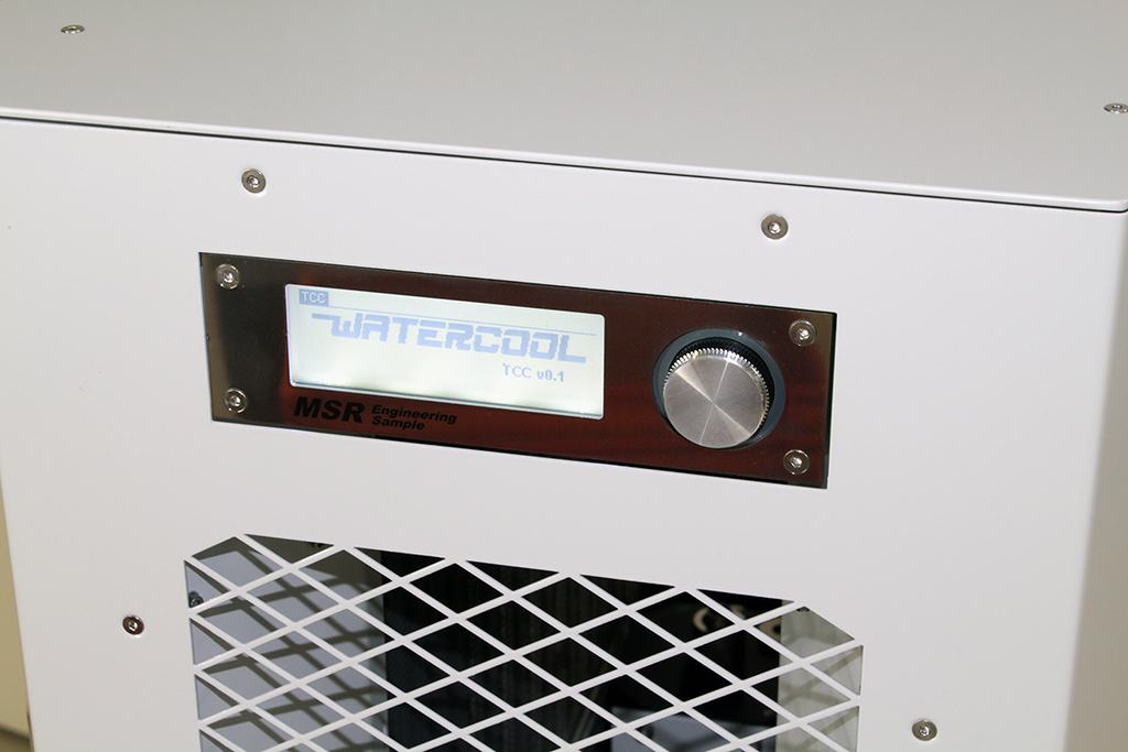

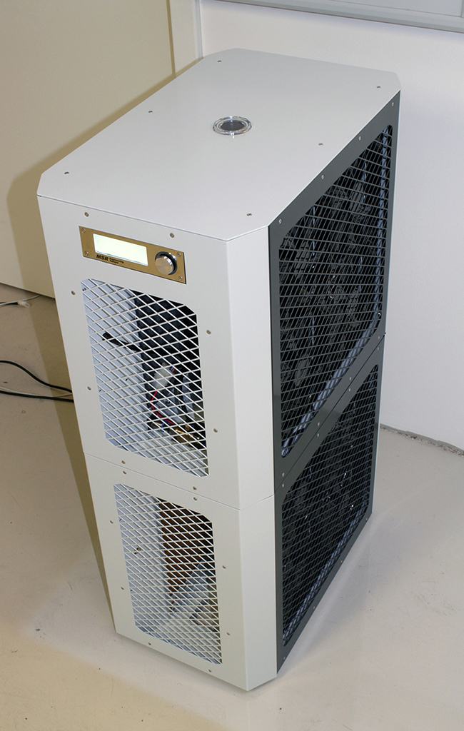

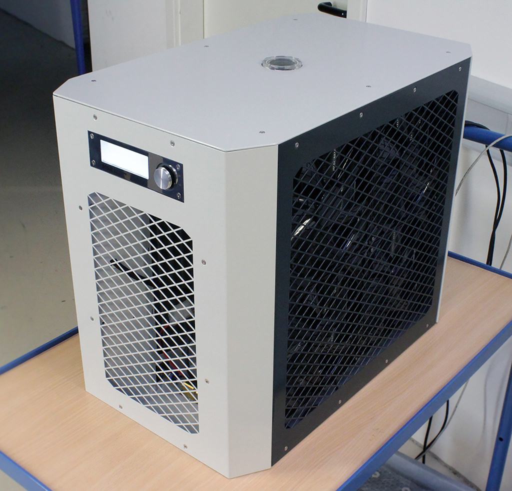

Rico, are you joking, two years ago i wanted to buy Fusion all-in-one double mo-ra3's autonomous station instead of "Lego" ordering but "Watercool" said that it is discontinued :cautious:
Of course we (all over the world) waiting for that. See attached actual render station customized liquid cooling solution.

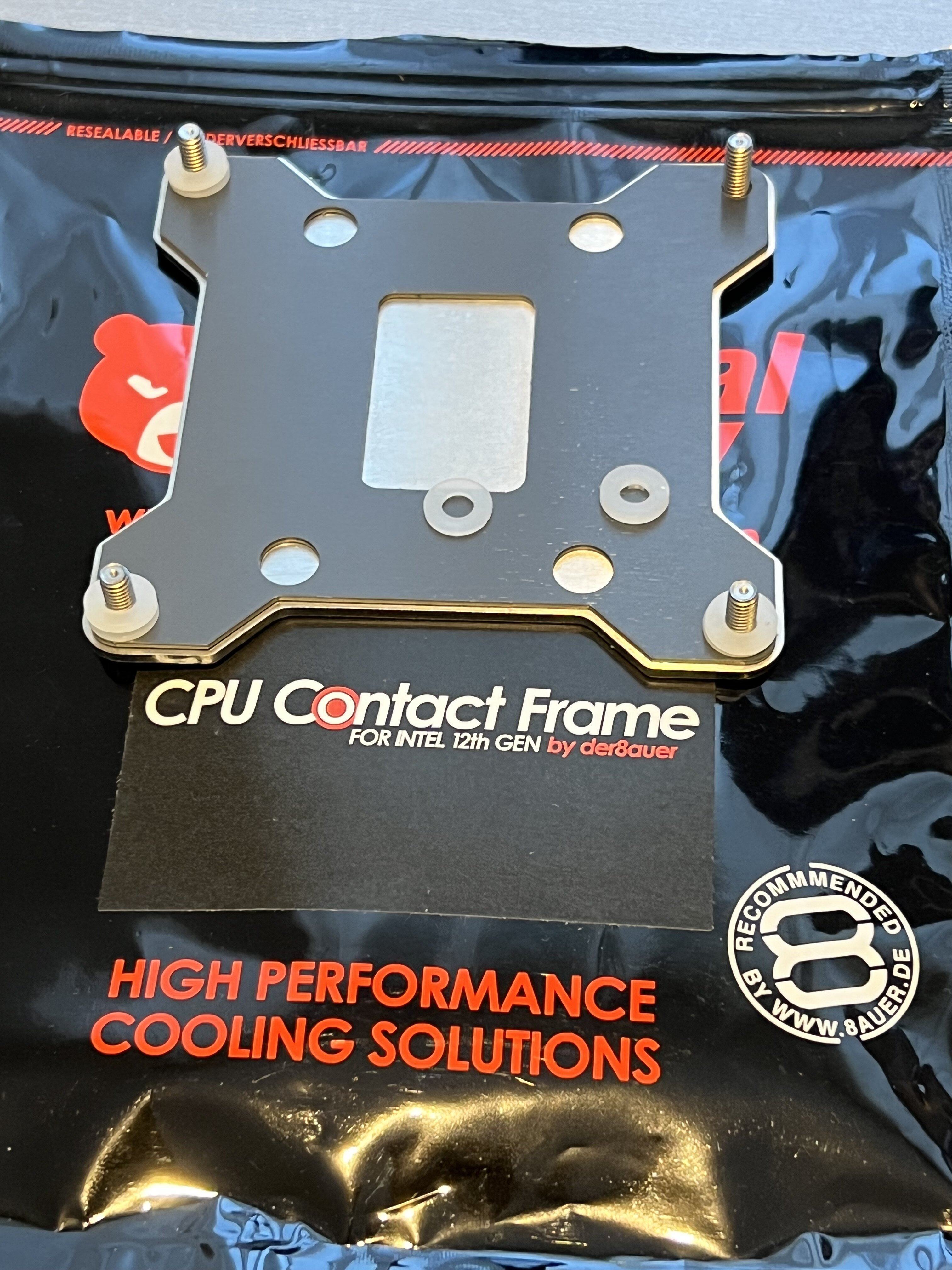

Ich möchte jetzt die normale HEATKILLER IV Backplate für INTEL 1700 in Verbindung mit dem CPU Contact Frame verwenden.
Der Backplate liegen Unterlegscheiben in zwei verschiedenen Größen (0,8mm und 1,4mm) bei.
Welche davon sollte ich zur Installation benutzen (HEATKILLER IV PRO)?
