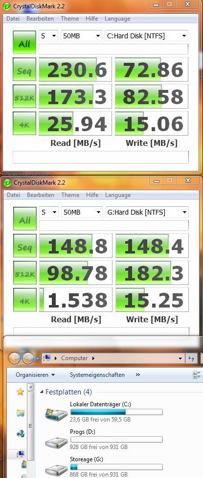

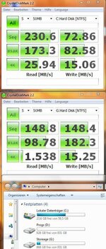

einmal die Leserate der F3 1TB mit 2x500GB platter (leicht fragmentiert)
einmal nen SSD benchmark wo die F3 noch frisch war (unten die F3 1 TB)
