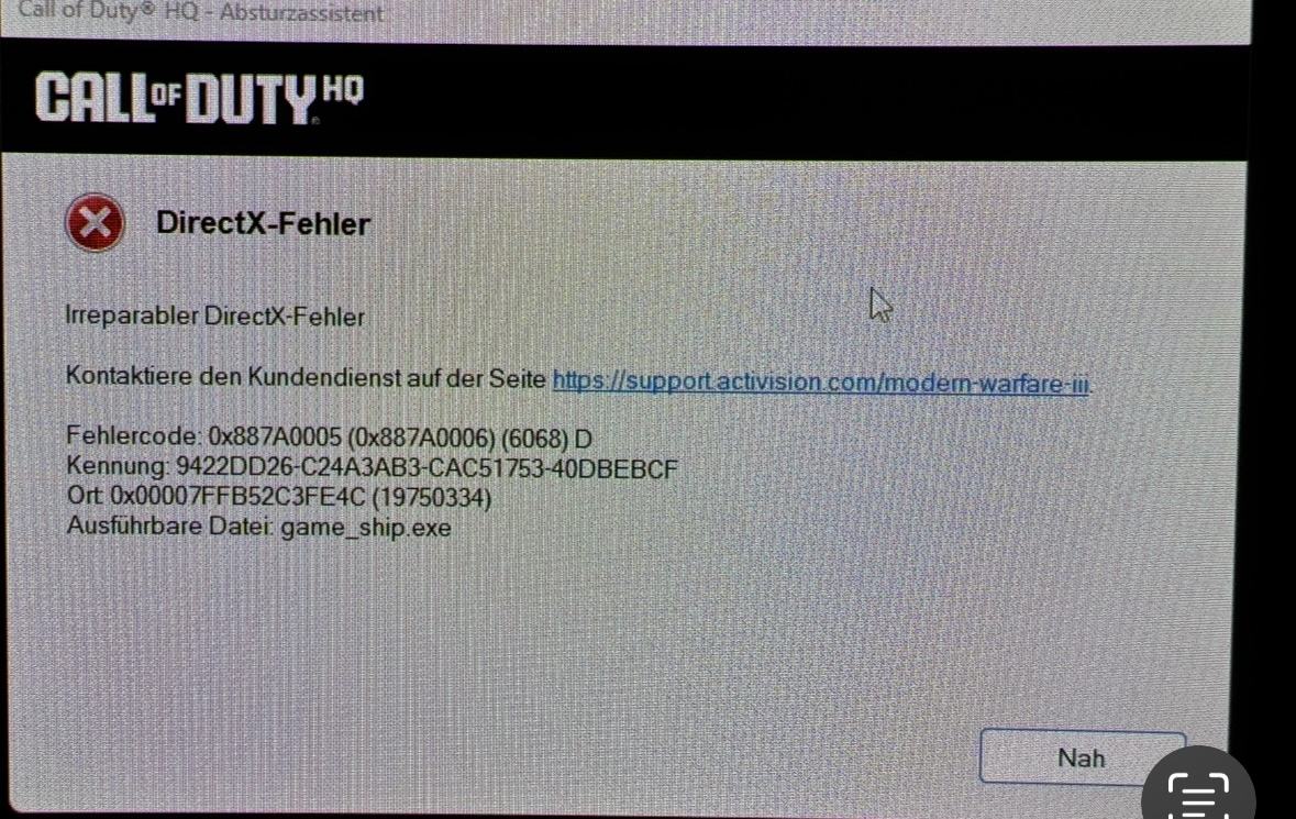

Danke schon mal euch für die Hilfestellung, ich habe jetzt einmal mit scannow nach Fehlern gesucht, er hat auch welche gefunden und repariert, ich versuche mal eine Runde zu spielen und melde mich dann zurück.
Edit: leider nein, ist nach dem landen und einen Kill direkt wieder gecrasht, hab mal Fehlerbenarichtigung angehangen.

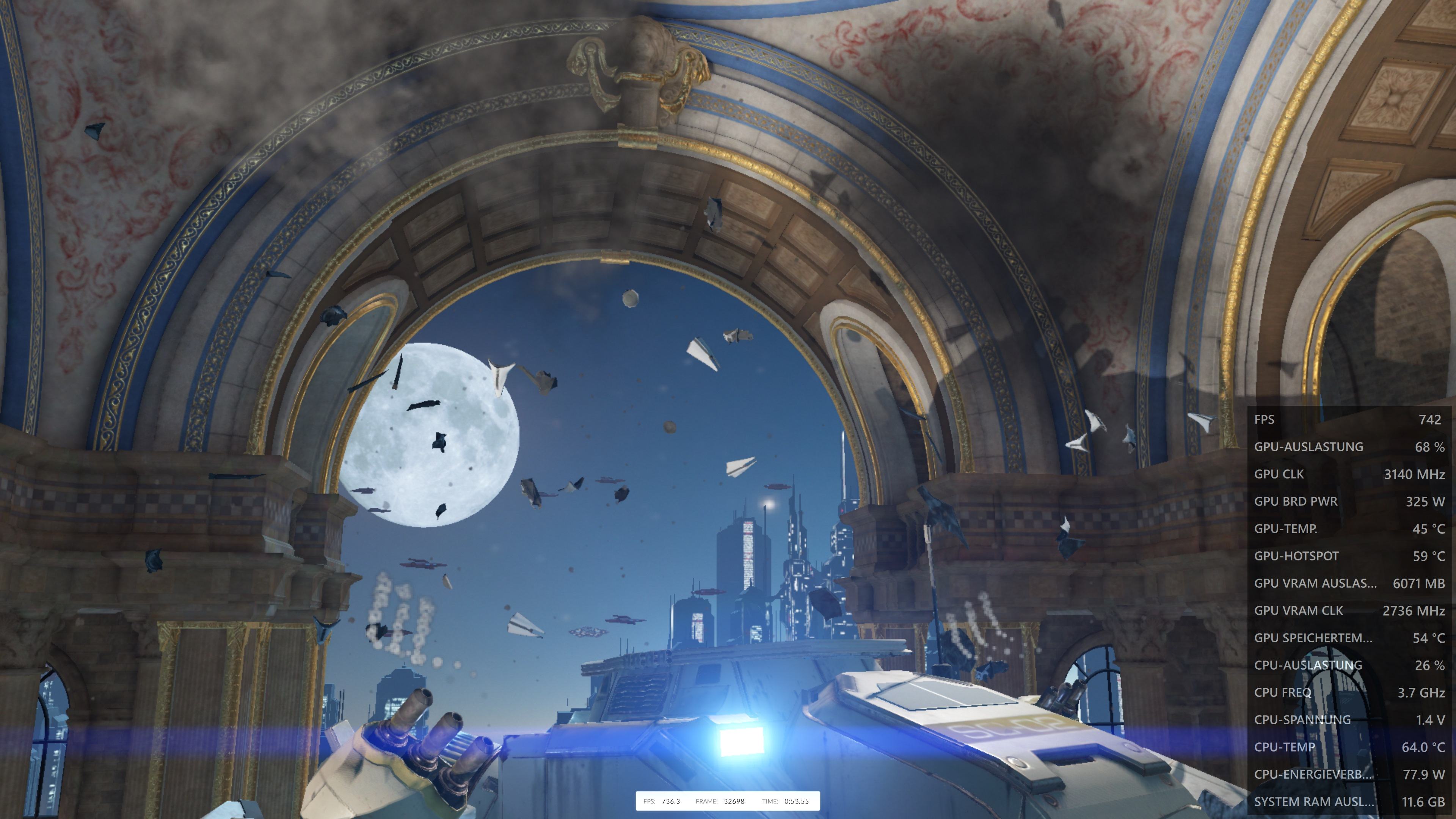

Im Anhang mal ein Beispiel wenn man mal einen weniger fordernden Benchmark laufen lässt. Bin hier gnadenlos im CPU limit, ja meine CPU ist nicht mehr die schnellste.
Hätte ich eine schnellere CPU würde die Karte auch locker 3,2 Ghz und höher takten. So kann man auch höhere Takte und auch UV in den unteren Stages, sprich was eben ins Bios für Kurven programmiert wurden, testen. Denn die Karte kann unter 100%iger Vollast mit UV 100% stabil sein, aber in unteren Bereichen mit anderen Spannungen und Taktraten wieder instabil sein wenn etwas weniger Last anliegt.

Leider habe ich kein Warzone und kann es nicht gegentesten denn meine Karte wäre zu 100% stabil. Warum bei dir die 7900XT vielleicht stabil lief hätte auch an was anderem liegen können. Die CPU hat jetzt mehr Last bzw mehr zu tun da die XTX einfach schneller ist, ergo höhere CPU Auslastung. Da es ja mit weniger Takt jetzt läuft, dürfte das eher unwahrscheinlich sein.
