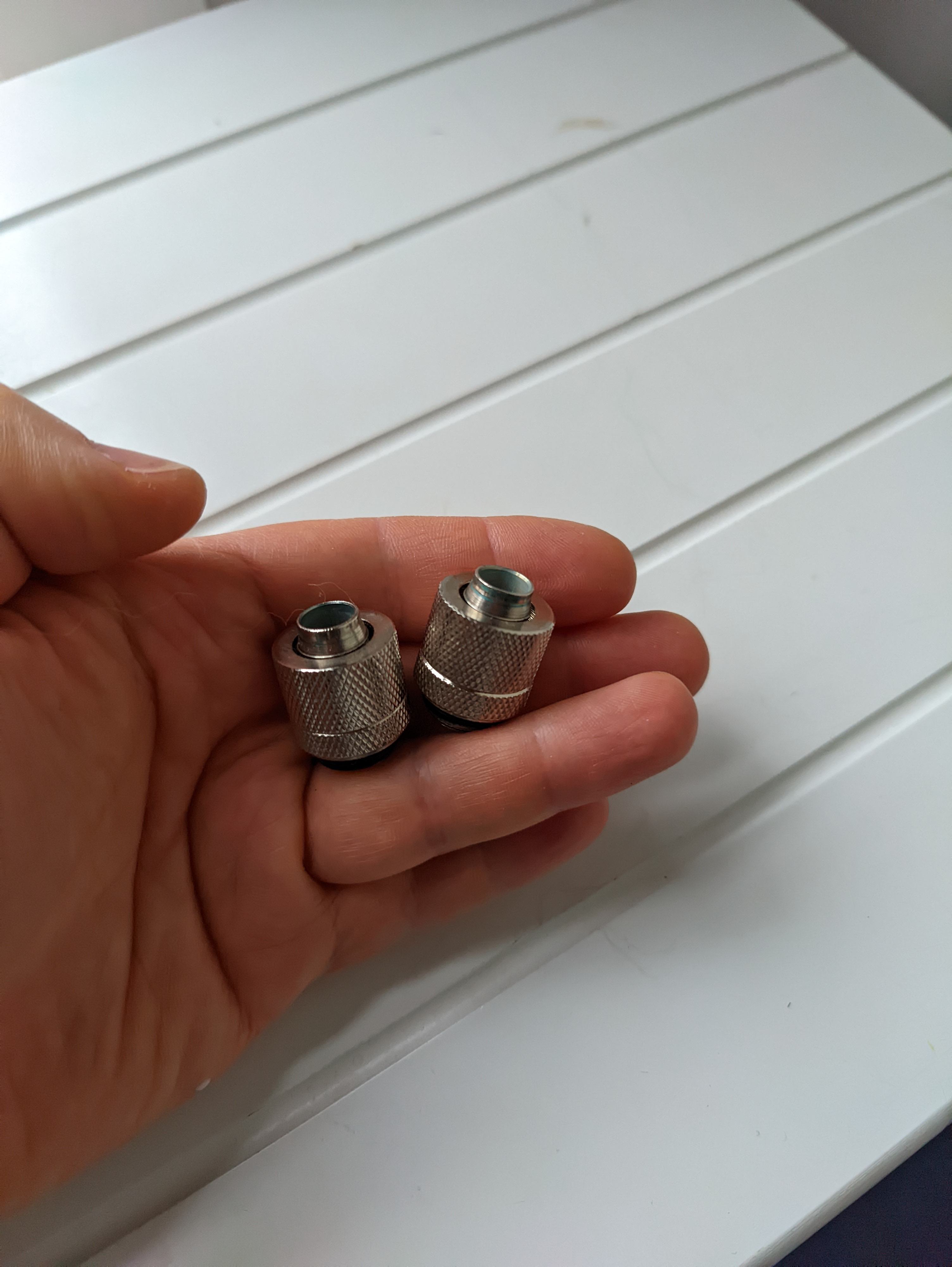

Wenn du gut und günstig 13/10er suchst...
Ich hätte 26 Stück von jenen hier...

Leakshield wollte ich nicht einsetzen, ich melde mich per PN bei dir wegen den Anschlüssen

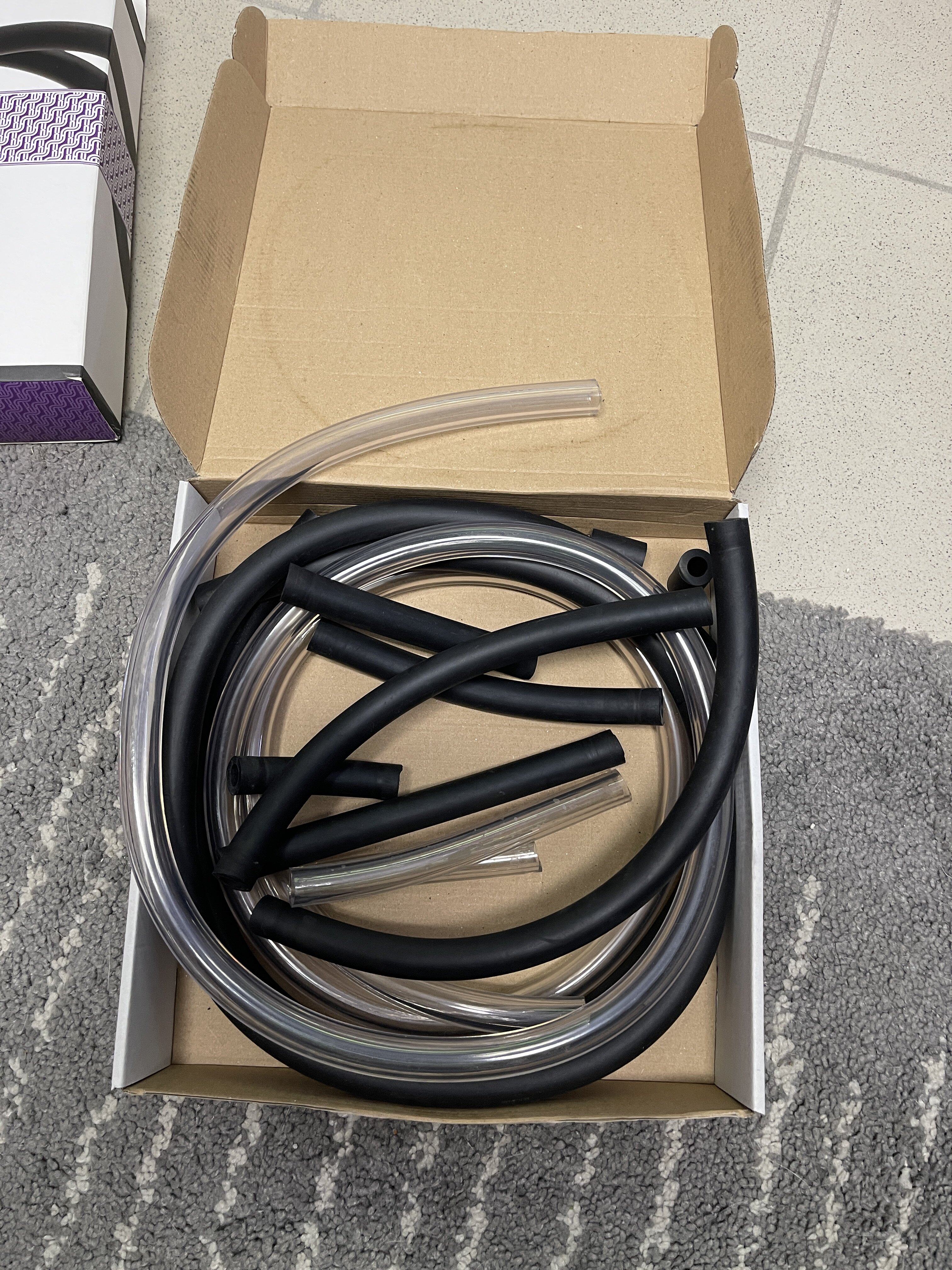

Es wird inzwischen viel zu EPDM Schlauch geraten, da sich hier mit der Zeit keine Weichmacher lösen, die ggf Kühler mit feiner Struktur zuschmoddern.
Ich habe aber auch schon ~10 Jahre alten Thermaltake EPDM Schlauch in der Hand gehabt, den man nicht anfassen konnte, weil man sonst sofort schwarze Finger hatte und der innen auch leicht bröselig war. Hält aber definitiv länger als transparenter Schlauch.
Nichts ist für die Ewigkeit ;)
Ok, das wusste ich nicht. Wird der nur schlecht in Verwendung oder allgemein? Ich habe noch in einer Packung Schlauch seit ein paar Jahren rumliegen, der macht mir keinen schlechten Eindruck
Ich würde den bedenkenlos verwenden. Das Ausgasen des Weichmacher ist ja von Vorteil, was raus ist, kann nicht mehr im Loop hängen ;)
Ich kenne das nur so, dass das Kunststoff nach einer Zeit klebrig wird und Gummi rissig und sprüde... ist hier beides nicht der Fall
