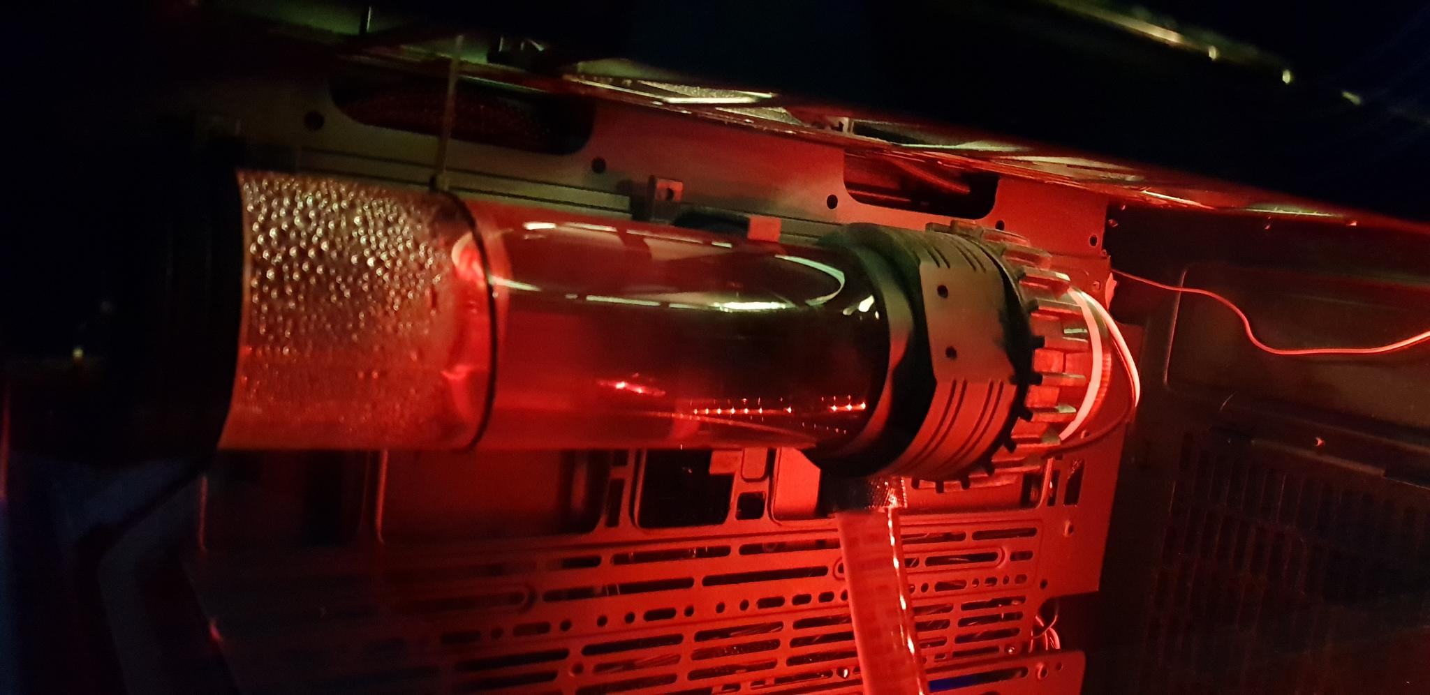

=> Ich halte eine Wakü mit "Schauglas" für Sinnvoll. Bei Custom-Waküs hat man eigentlich immer einsehbare Ausgleichsbehälter, AIO finde ich (auch deshalb) pfui, "wartungsfrei" sind die nämlich nicht, bloß wartungsunfreundlich - in meinen Augen.
