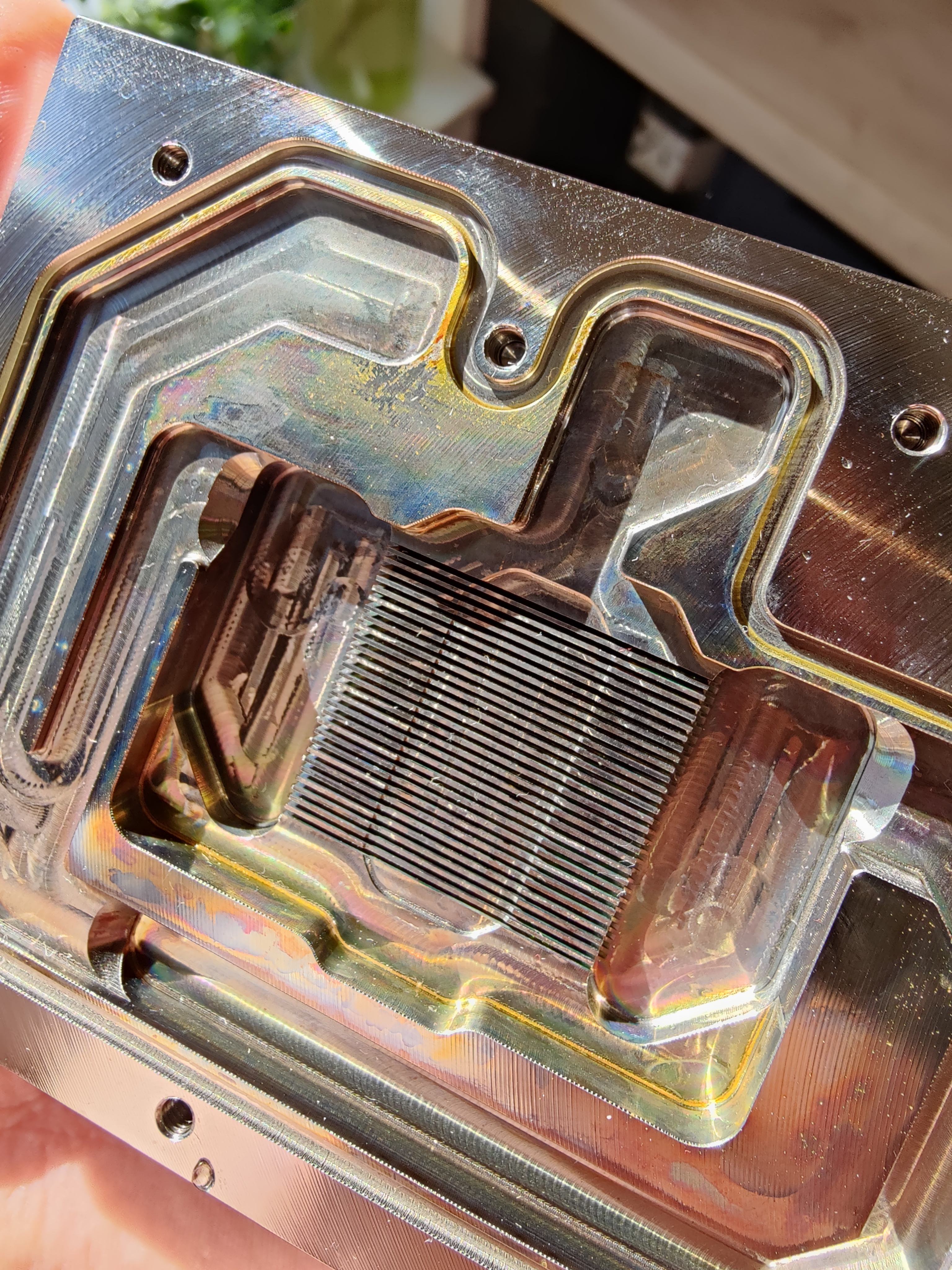

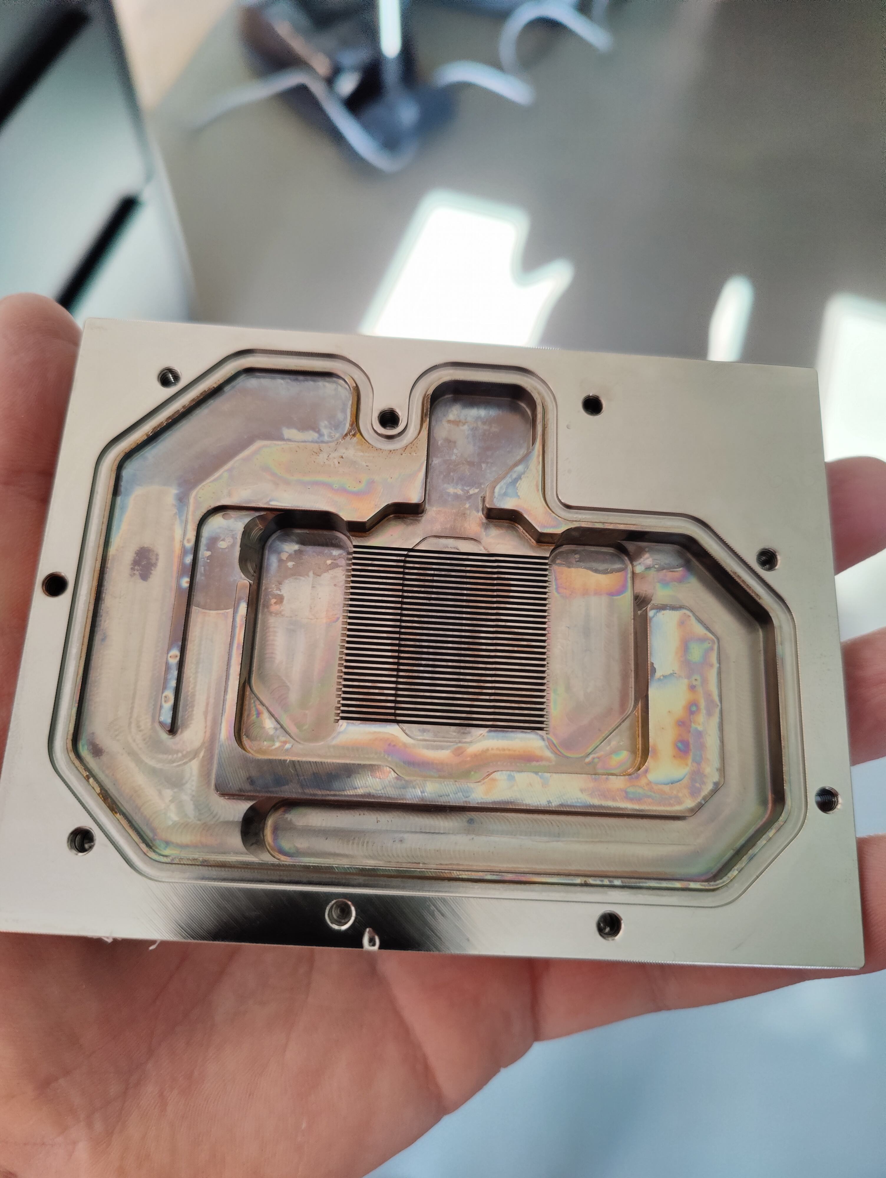

Ich hatte 1 Jahr lang DP Ultra in Urin - Gelb in meinem Build. Die tubes habe ich noch sauber bekommen aber die Kühlblöcke kannst im Grunde genommen weg schmeißen. So stark verfärbt, dass das gelbe nicht mehr aus der Beschichtung raus geht.
Kann den hype im DP Ultra absolut nicht nachvollziehen.
Zudem habe ich festgestellt, dass die Kühlleitung in meinem Fall mit destillierten Wasser ca. 5-7 Grad niedriger ist, als mit DP Ultra.
Anbei mal ein paar visuelle Impressionen 😉
Das letzte Bild war dann nach ca. 2 Stunden schrubben, mit allen Chemikalien und Haushaltsmitteln, die ich so da hatte (die vertraglich mit der Beschichtung sind). Die Verfärbungen haben komplett einen Gelbstich (sieht auf dem Bild leider nicht ganz so schlimm aus) und die Ränder der Kammer sind bis heute Rückstände, die nicht mehr weg gehen.
Falls du dich dennoch für DP Ultra entscheiden solltest, habe noch 2 nagelneue 1L Flaschen in der Farbe Mittelstrahl hier stehen - günstig anzugeben 😉

Hast du die Blöcke sauber gestreichelt?
Gerade auf Metalloberflächen bekommt man solche Verunreinigungen easy weg, da ist weicher Kunststoff ein größeres Problem.
Ich bitte dich 😂 ich habe so ziemlich alles ausprobiert, was Haushalt und Werkstatt hergegeben hat. Ohne dabei die Oberfläche/Beschichtung zu zerstören. Tücher, Lappen, Schwämme, bürsten usw... Keine Chance, habe die Ablagerungen nicht vollständig weg bekommen. Von der Materialverfärbung mal ganz abgesehen.
Aber da werde ich demnächst beim Umbau etwas ausprobieren. Werde berichten ob's geklappt hat 🙂👍🏼

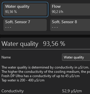

Ich nutze meine zwei Radiatoren seit bestimmt 10 Jahren ausschließlich mit destilliertem Wasser - daran angeschlossen immer wieder neue Blöcke und Pumpen und habe noch nie ein Problem mit Korrosion gehabt.
Um wieviel erhöht sich die Wärmeaufnahmefähigkeit von reinem destillierten Wasser, gegenüber DP ultra?
Rein von der Realität ausgesehen ist der Faktor eher nicht messbar.
