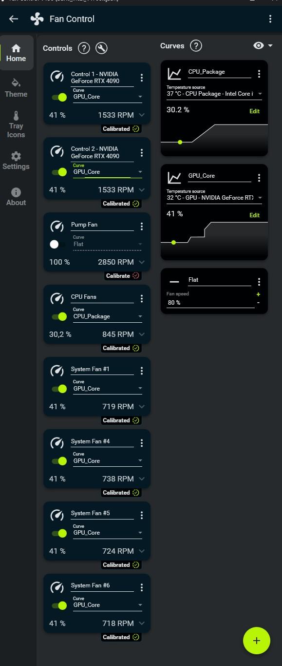

Bei einer Nvidia Karte gehören die Lüfter ans Mainboard. Entsprechende Adapter sind für kleines Geld zu haben und dann kannst du die Lüfter einstellen wie du lustig bist.
War früher mal so, heute regelt das FanControl bestens, ohne dass man an der recht teuren Karte irgend einen Lüfterstecker ziehen und mit Adaptern herumfrickeln muss.
Mit entsprechend eingestellter Curve ist der ZeroRPM Mode und alles, was man will, möglich. Einzige Limitierung ist die Mindestdrehzahl, bei der die verbauten Lüfter anspringen, aber das bekommt man bei Anschluss ans Mainboard auch nicht gefixt.
FanControl liest die GPU-Temp auch auf Boards aus, welche das nicht können bzw. nicht nach ihr regeln können.
Lohnt sich, sich da mal einzulesen, das Progrämmchen hat mir viel Hardwarefrickelei und Sensorkleberei erspart. Und häßliche Adapter, welche ich erst vom Board abziehen muss, wenn ich die Karte rausnehmen will, auch.
Control1 ist der mittlere Fan der Graka, Control2 die beiden äußeren Quirle:

Hatte genau Fancontrol auch vorhin getestet und war auch begeistert dass alles gut funktioniert hatte. Außer halt das mit den Mindest RPM.
Wobei du mit einer Aussage nicht ganz richtig liegst: Die Anlaufgeschwindigkeit kann deutlich niedriger liegen als die vom Boardhersteller einprogrammierten Drehzahlwerte für die 30% Grenze.
Deshalb kann ein Anschließen ans Mainboard schon Sinn machen.
Habe mich da wohl ungeschickt ausgedrückt: Ich meinte die Mindestspannung, wo der auf der GraKa verbaute Lüfter überhaupt anspringt bzw. die Drehzahl, mit der er dann läuft. Und das bestimmt nur der E-Motor des Lüfters selbst.
Bei 30% sind meine GraKa-Fans schon kaum zu hören, aber ich nutze eh den ZeroFan Mode, so dass sie bis 50C still stehen. Können die Karten locker ab und 0 rpm ist nun mal Ruhe pur.
Habe den Lüftern nur für das Bild mal schnell eine Curve zugewiesen, quasi als Beispiel.
