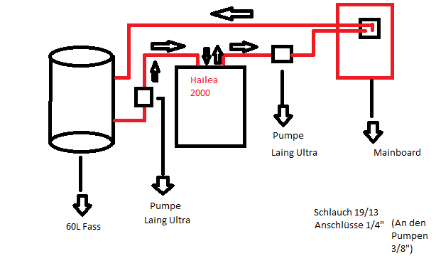

:fresse: Hab en kleines Projekt. Hailea Ultra Titan 2000 60L Faß. Alles mit Maximaler Isolierung (für beste Temperaturen)
28cm dicke Glaswolle und 200m Alufolie für das Faß. Armaflex Isolierung für den Schlauch und um die Armaflex Isolierung kommt auch noch Alufolie drum. Knetgummi für das Isolieren des Mainboards (vorne und hinten) und Armaflex Isolierplatten. Das alles noch im Keller (Bench Zimmer) und ab geht die Post :)
Gekühlt wird nur CPU und Mosfet.
Dabei steht nun die Frage. 2 Laing Ultra oder 2 Eheim 1262?
Ich will natürlich das BESTE.
Ich habe bei der Eheim den Vorteil, dass ich eine Pumpe direkt ins Faß stecken kann, da man sie ins Wasser stecken kann.
Die Laing haben das nicht.
So is der Aufbau, mit 2 Laing Pumpen.
Bei 2 Eheim Pumpen würde eine Pumpe ins Wasser und die andere vor den Pc

Für dein Vorhaben hättest du auch ne Kompressorkühlung wählen können. ZB hier was fertiges: Aquatuning - Der Wasserkühlung Vollsortimenter - Cooler Express Evaporator CPU/GPU Cooling Unit Sockel AM2/AM3/1156/1366) Cooler Express Evaporator CPU/GPU Cooling Unit Sockel AM2/AM3/1156/1366/2011) 37045
Sicher nicht soviel Bastelspaß, aber die Ergebnisse sollten besser sein.

Was mir nicht ganz klar ist:
Warum braucht (?) Der chiller so extrem hohe durchflusswerte?
Mal ganz prinzipiell.
Oder Brauchts das eigentlich gar nicht?
