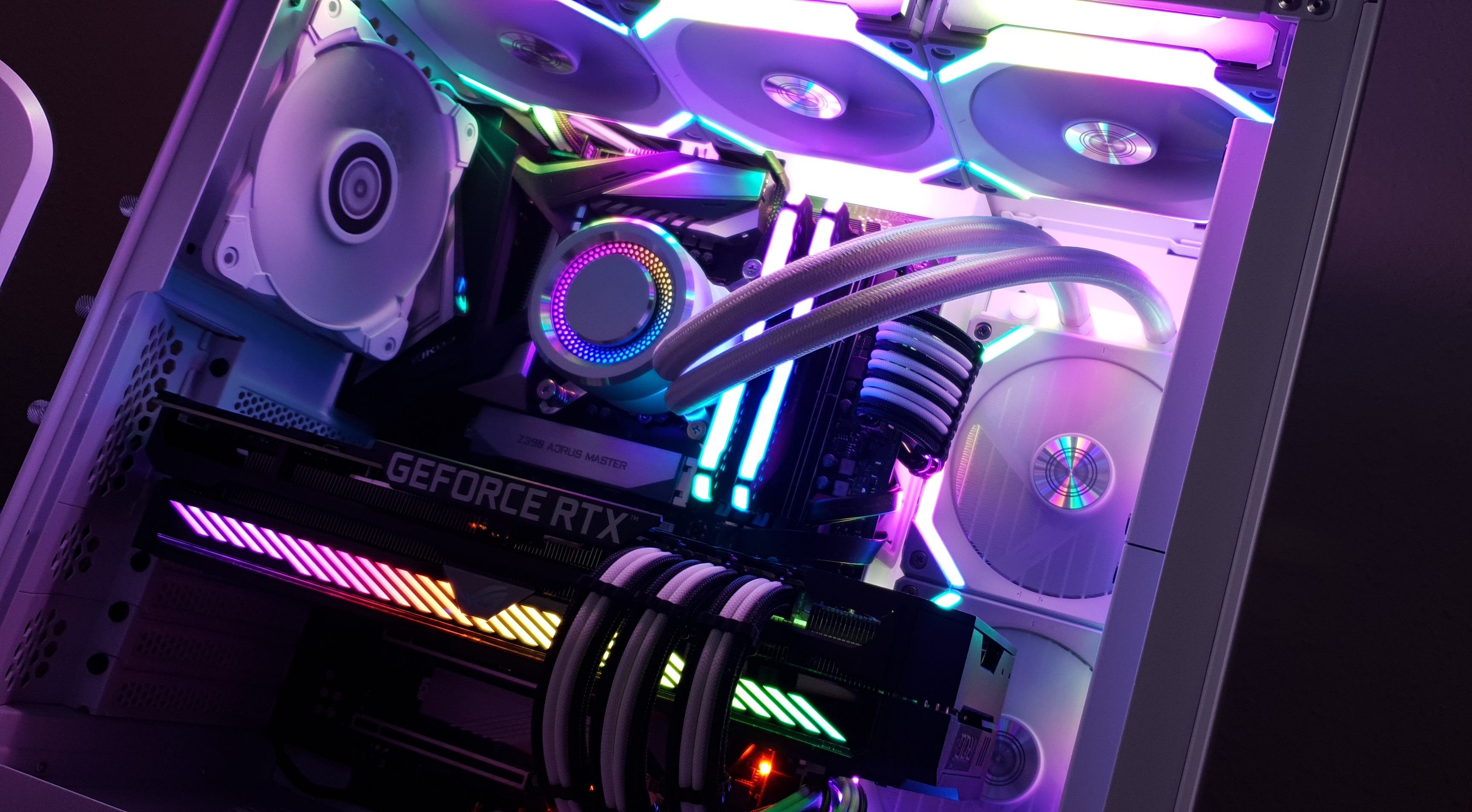

o11 air mini? ist etwas niedriger dafür breiter
wenn du es noch kleiner willst hast du ein falsches board gekauft.
und die dicke master wird in einem itx case probleme machen
Welchen Radiator hast du da drin ?
Das ist die Lian Li Galahad 240 AIO
