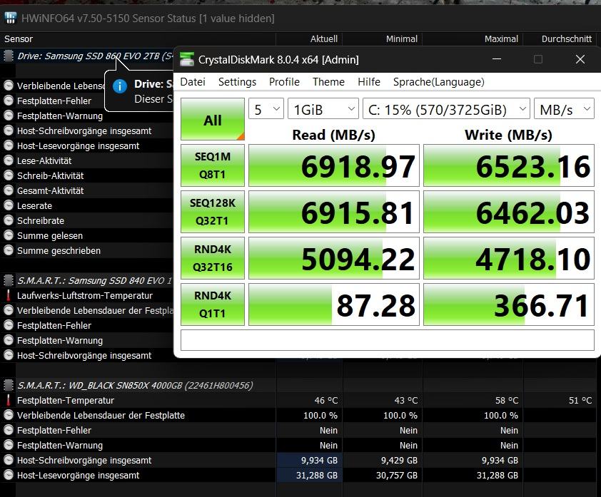

Hier mal die Temps bei mir @ Crystal Disk Mark. War jetzt auch im Sommer der Screenshot wo es ziemlich hot war. (26.07.2023)
Hab gerade 25°C Raumtemp und eben was gezockt.
Dieser Satz, zusammen mit den Screen darunter, kann man aber auch (missverständlicherweise) dann anders interpretieren. ;)
Wenn der TE diese Temps hat/hatte, dann wird wohl auch das gewählte Gehäuse nicht ganz unschuldig daran sein und die Bastelei mit den WLP hat dann halt ihr übriges besorgt (Hardwaredefekt).
