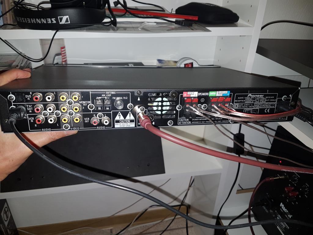

Hab den PC mit S-Pdif Lichtwellenleiter von der Soundkarte Digital/OUT an den Receiver TV/Sat IN angeschlossen, in den Einstellungen entsprechend versucht alles einzustellen, aber der Ton bleibt aus :heul:

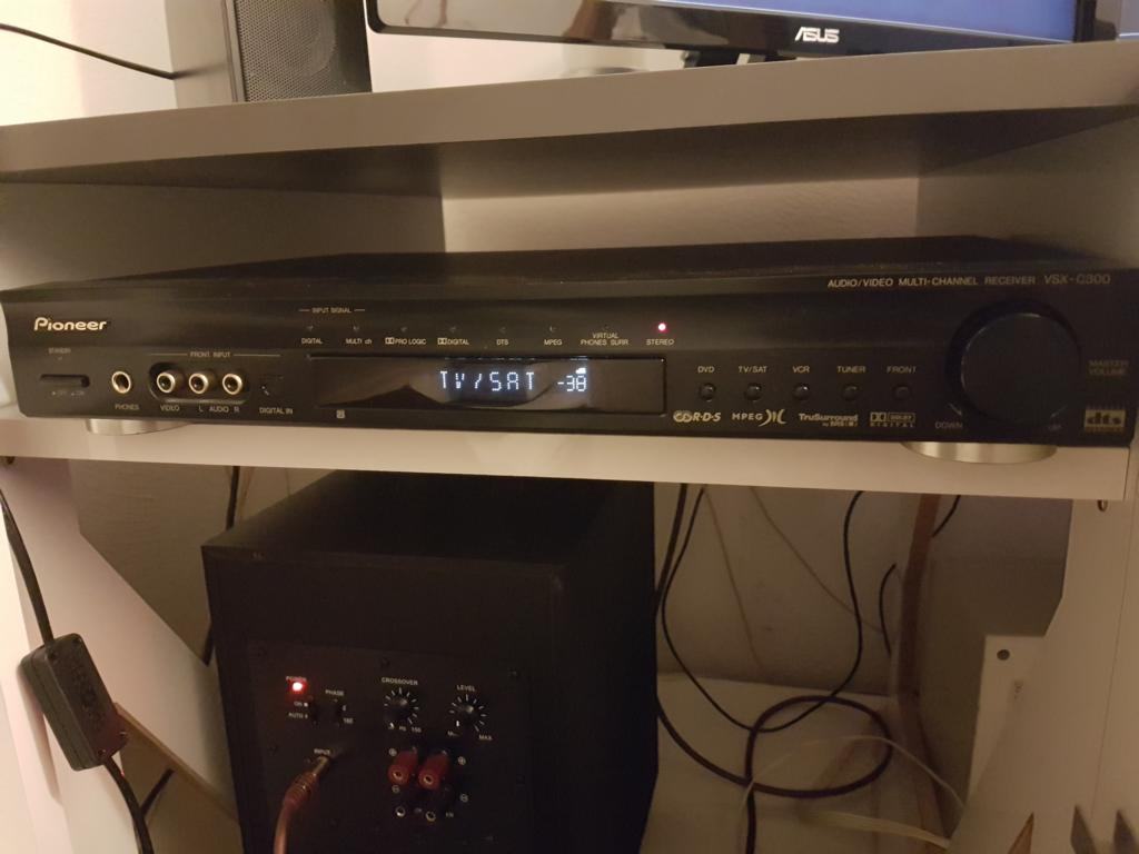

Receiver ist ein Pioneer VSX-C300

Wird am Receiver das signal erkannt aber nix ausgegeben (also stellt er auf TV/Sat in um und zeigt dort DD / DTS oder PCM an)
Ansonsten kannst du noch folgendes Probieren:
'DVD' und 'Front' taste ein, zwei Sekunden zusammen gedrückt halten, damit schaltet die Anlage eigentlich auf den Analog.only modus um (SIG ANA) sollte da auf dem Display zu lesen sein.
machst du das ganze nochmal, sollte er wieder zurückschalten zu Digitalem Eingang (bevorzugt)

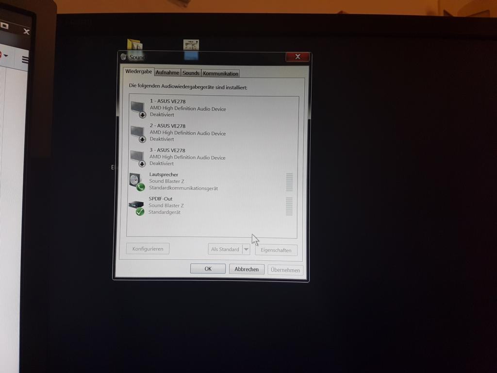

Stell mal wie auf dem untersten Bild zu sehen spdif auf Standartkommunikationsgerät so das bei dem darüber nur noch bereit vermerkt ist ohne den grünen Haken
Gesendet von meinem SM-G920F mit Tapatalk
Für die Wiedergabe muss es als Standardgerät eingestellt sein. Da ist schon alles richtig mit den Häkchen. Funktioniert der AVR eigentlich mit anderen Zuspielern außer PC?
Wenn du ein Tonsignal am PC abspielst, "heben" sich dann die Balken hinter den Wiedergabegeräten?
Dumme Frage, es ist sicher der Digital OUT an der Soundkarte und nicht der Optical IN in dem das Kabel steckt? Der Soundblaster Z hat beides.
Bist du dir sicher, dass der optical in des Pioneer funktioniert?
zu1) ja das tun sie
zu2) ja es ist der richtige, wenn die Anleitung stimmt ;)

Anscheinend liegt das Problem einfach und allein am AVR! Nachdem ich eure Tipps durch habe, also auch mal ein anderes externe Gerät (DVD Player) angeschloßen hab, sowohl Digital als auch Chinch, kommt einfach NICHTS aus den Boxen :fire: Bin mir aber noch nicht sicher ob der AVR hinüber ist da ich ja mal seinerzeit ein Rauschen entlocken konnte, werde deshalb noch ein wenig rumprobieren und euch kundtun wie es ausgegangen ist :cool:
