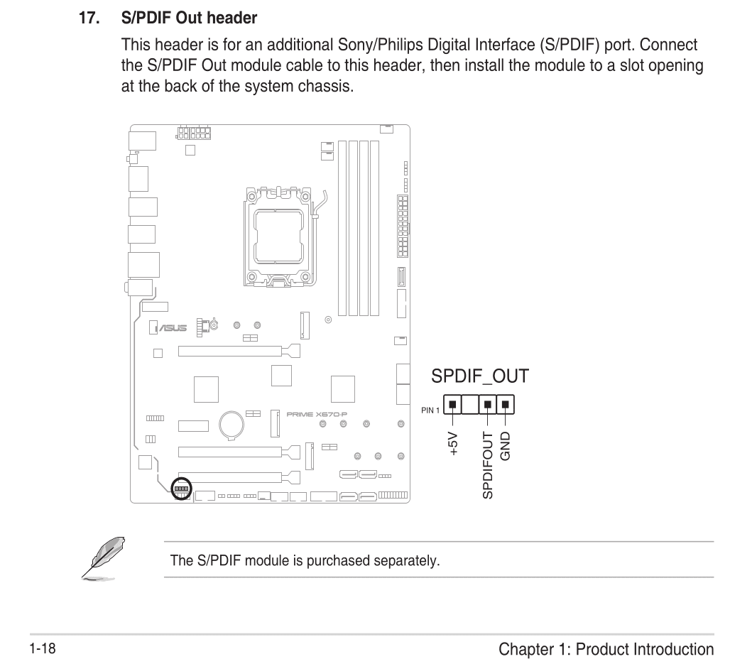

Laut Handbuch vom Mainboard Seite 1-18

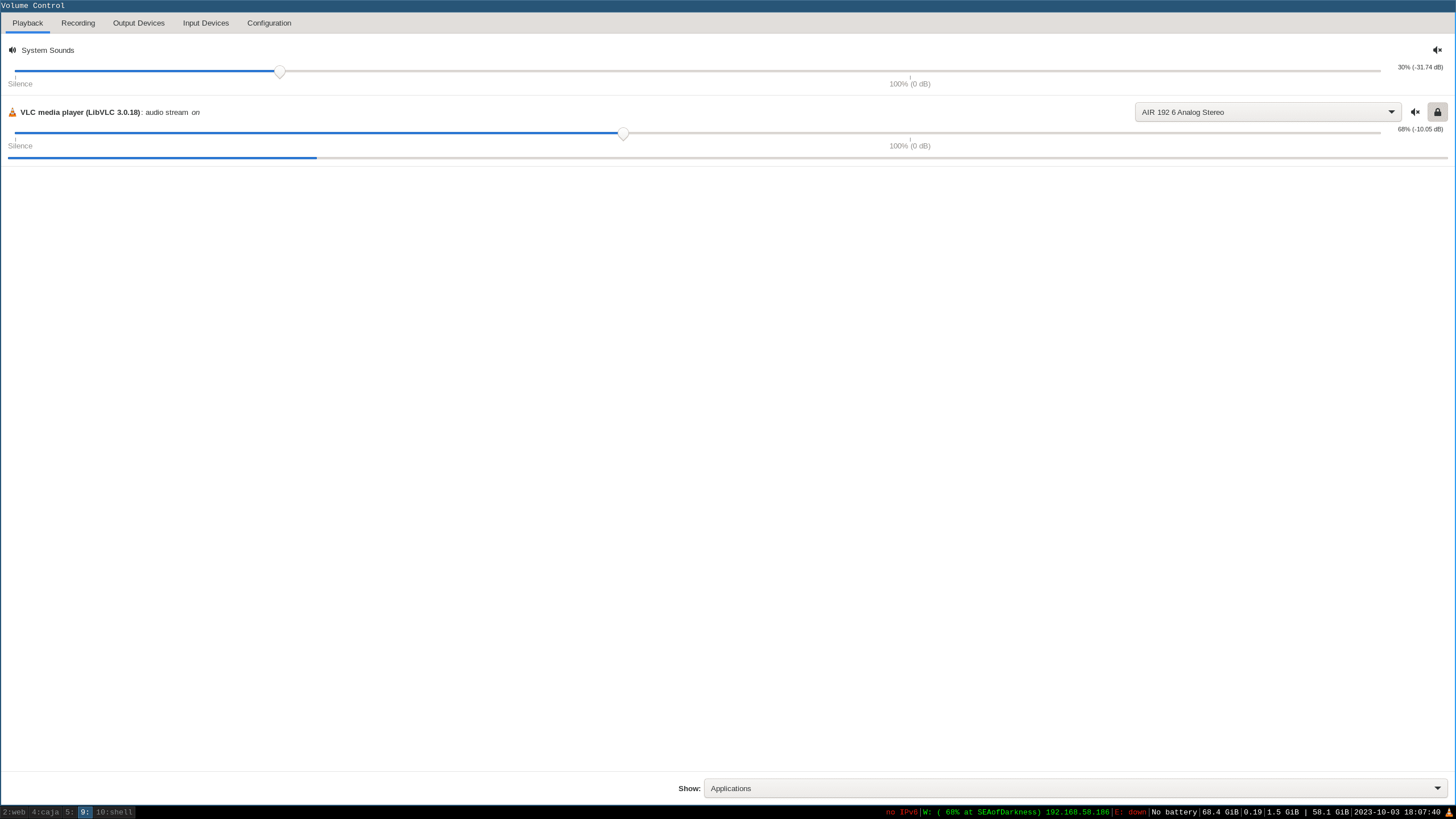

Billigen USB-A mechanisch auf 4-fach 3.5mm Klinkenadapter, der mal bei einem USB Headset übrig geblieben ist.
Der Gedanke war, da sollte DAC (digital to analog Converter) verbaut sein und hat 4 polige 3.5mm Klinkenbuchse. 3polig auf 4polig 3.5mm Klinkenbuchse sollte immer gehen, da mir das Mikrofon nicht relevant ist.
Der relevante Output für gnu gentoo linux
Ich habe 3 kernel recompiles gebraucht.
Code:
Sienna_Cichlid /home/roman # dmesg |grep Nul;echo ""; lsusb|grep C-Med
[    2.536892] usb 1-2: Product: Nulea TH1
[    2.538013] usb 1-2: Manufacturer: Nulea
[    2.752321] input: Nulea Nulea TH1 as /devices/pci0000:00/0000:00:02.1/0000:05:00.0/0000:06:08.0/0000:08:00.0/0000:09:0c.0/0000:0d:00.0/usb1/1-2/1-2:1.3/0003:0D8C:0014.0007/input/input20
[    2.830393] cmedia_hs100b 0003:0D8C:0014.0007: input,hidraw6: USB HID v1.00 Device [Nulea Nulea TH1] on usb-0000:0d:00.0-2/input3
Bus 001 Device 002: ID 0d8c:0014 C-Media Electronics, Inc. Audio Adapter (Unitek Y-247A)

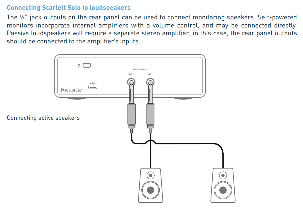

Der Einsatzzweck ist als bessere Soundkarte mit 2x Mono TRS Ausgänge die balanced sind. Vorne der große Lautstärkedrehregler.
Durch Zufall das Manual zum Produkt gefunden
Der Kollege hier zeigt es recht gut. Ab Minute 6 bis Minute 8.
Durch Zufall zeigt er auch meinen Anwendungsfall. Ob es Scarlet 2i2 oder Solo ist, sollte prinzipiell egal sein.

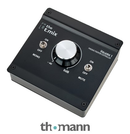

Oder statt jetzt jedes gammelige billig Interface zu suchen mitm Drehknopf, einfach einen Controller kaufen...

Ich war heute in Wien und habe um 40 Euro ein M-Audio Air 192|6 Audio Interface gebraucht gekauft. Getestet habe ich es nicht.
Thomann hat eine sehr gute Beschreibung.
Folgender Abschnitt Gnu Linux Unterstützung
Die Ausgabe vom Ringbuffer des linux kernels.
Code:
Oct  3 18:02:25 Sienna_Cichlid kernel: usb 1-5.4: new high-speed USB device number 6 using xhci_hcd
Oct  3 18:02:25 Sienna_Cichlid kernel: usb 1-5.4: New USB device found, idVendor=0763, idProduct=410c, bcdDevice= 1.05
Oct  3 18:02:25 Sienna_Cichlid kernel: usb 1-5.4: New USB device strings: Mfr=1, Product=3, SerialNumber=0
Oct  3 18:02:25 Sienna_Cichlid kernel: usb 1-5.4: Product: AIR 192 6
Oct  3 18:02:25 Sienna_Cichlid kernel: usb 1-5.4: Manufacturer: M-Audio
Oct  3 18:02:25 Sienna_Cichlid kernel: usb 1-5.4: Quirk or no altest; falling back to MIDI 1.0
pavucontrol erkennt das Digital Audio Interface auch sofort. pavucontrol ermöglicht es mit einer grafischen Oberfläche die Soundquellen den Ausgabequellen zuzuweisen.
Leider fehlen mir die 2 Kabel für die Studio Monitore, die darf ich gleich bestellen.
Wo man die beiliegende Windows Software bekommt weis ich auch noch nicht.
