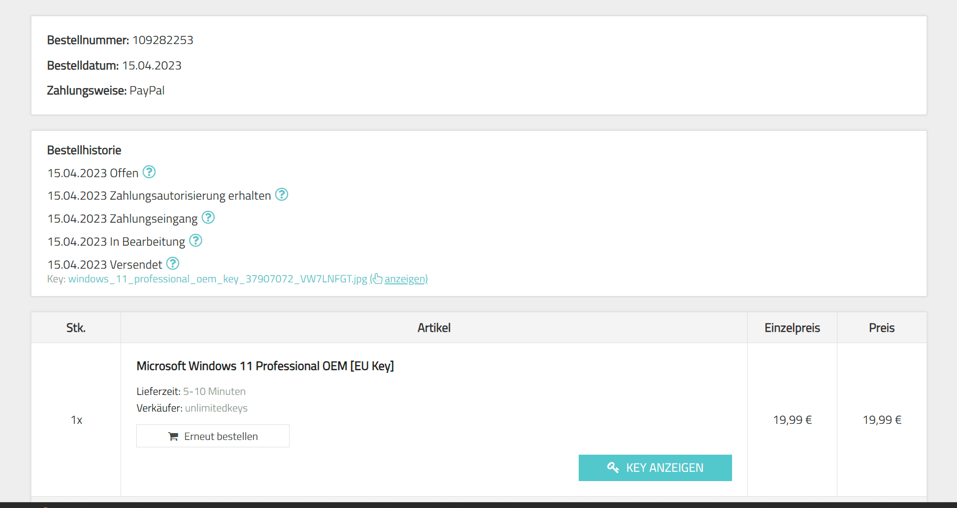

Mein Mmoga key läuft seit 1,5 jahren.
gehen tut das schon.
aber wie gesagt. keine garantie.
