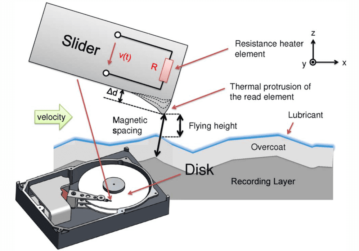

Wenn mit vielen kurzen Zugriffen geschrieben wurde, ist die Einheit ja vielleicht Minuten oder Hundertstel Stunden oder schaut halt was Seatools da ausgibt. 3rd Party Tools sind da nicht immer 100%ig genau, wie man auch hier sieht:

Spindle Power on Hours: 577863261928
Head Flight Hours: 577863261928
Warum die unteren beiden so hoch sind, keine Ahnung aber richtig können die auch nicht sein.

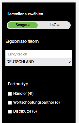

Die erwähnen nur von zertifizierten Partnershops zu kaufen
So steht das aber nicht da, sondern da steht:
Wir empfehlen Händlern, Festplatten nur von zertifizierten Seagate-Distributionspartnern zu kaufen
Sie empfehlen also ihren Partnershops Seagate HDDs nur bei den Seagate-Distributionspartnern zu kaufen und nicht auch mal nebenbei vermeidliche Schnäppchen aus anderen Quellen zu beziehen. Genau dies scheinen die Händler bei denen diese HDDs ja verkauft wurden, eben gemacht zu haben. Damit wird das ganze Partnerprogramm natürlich sinnlos, weil man sich damit eben nicht darauf verlassen kann, dort wirklich nur Ware zu bekommen, die direkt von Seagate kommt und Seagate sollte dies besser einstellen und einen eigenen Shop aufmachen oder zumindest dies Händler aus dem Partnerprogramm werfen. Es sollte ja eigentlich auch nicht nur eine Empfehlung sein das Partnerhändler nur von dem offiziellen Distributionspartnern einkaufen, sondern eben eine Verbindlichkeit!
Nein es gibt nur diese eine Liste
