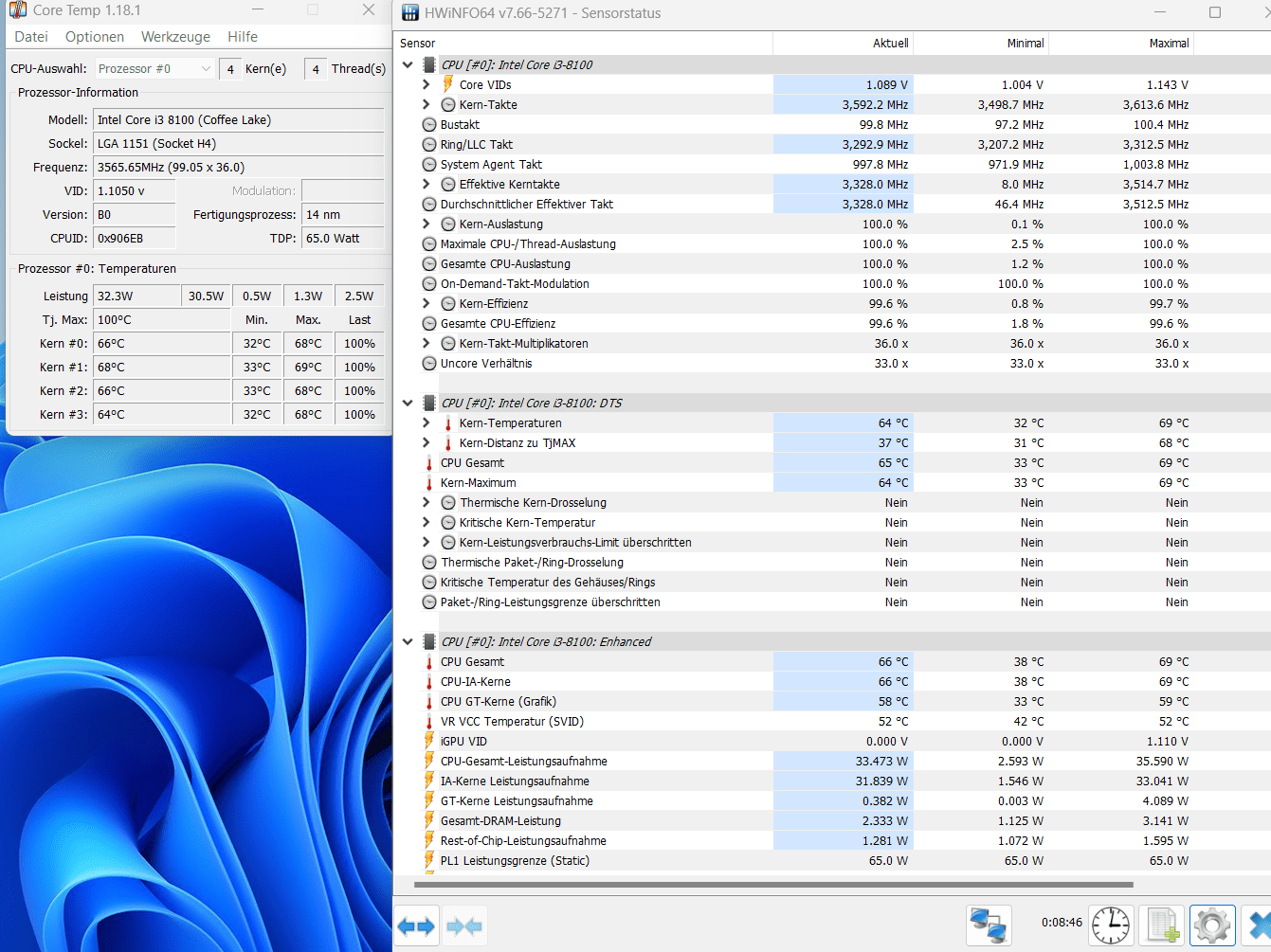

Hab jetzt mal Cinebench 2024 laufen lassen im Multicore und Single. Das Teil fordert die CPU nicht 100%. Wieder zu altbewährten Tests geswitcht. Prime95 und Handbrake. Die max Leistung von 65 Watt wurde nie erreicht, war so bei 50 Watt. Temperatur dabei bei ca 70 Grad Celsius. Hab dazu Gehäuselüfter mal wieder aktiviert und deaktiviert. Vermute Gehäuselüfter ist bei meinem System nicht nötig. Demnächst trudelt der "i7-8700" und der "be quiet! Pure Rock Slim 2" ein,...

Ich wollte mit der Leistungsaufnahme sagen, dass bei Cinebench nur ca 35 Watt verbrauchht werden. Lasse ich prime95 und Handbrake laufen geht die Leistungsaufnahme auf 50 Watt. Die CPU ist bei allen Test aber immer 100% ausgelastet und so knapp 70 Grad Celsius.
Im Bios hab ich nichts für die CPU eingestellt, also default und das belasse ich auch so. CPU-Lüfter und Gehäuselüfterprofil auf silent gestellt.
Wo genau stehen die Limits in HWInfo64? Was braucht ihr noch an Infos, bevor ich umbaue?

So siehts aus :) Dann hat sich der TE nur etwas ungünstig ausgedrückt, die CPU ist komplett ausgelastet, verbraucht aber nicht die maximalen 65W. Also alles in Ordnung - aber auch nicht Hauptaugenmerk, denn es geht ja um das Upgrade, um dann einen Vergleich zu sehen. Bau mal um und teste mit dem boxed-Kühler, ich hol' das Popcorn :)
Die Power Limits (PL) siehst du in der Zeile PL1 und PL2 (im Screenshot ist nur PL1, ganz unten, enthalten). Maximale Leistungsaufnahme für die CPU lag bei dir um die 35.6W (3. Spalte, Zeile "CPU-Gesamt-Leistungsaufnahme")
Bulletpr00f hat es schon geschrieben:
In der untersten Zeile des Screenshots sieht man noch PL1, Power Limit wird in deutschen da als Leistungslimit übersetzt, was aber eben ein Limit der Leistungsaufnahme ist und nicht der Leistung.
Da reicht einfach die Kern/Threadanzahl bei gegebenem Takt nicht aus, um überhaupt ins Power-Limit zu kommen.
Eben, es ist ja noch der 8100 verbaut und der hat nicht einmal einen Turbotakt, der mit seinen paar Kernen und dem maximalen Takt den er hat, gar keine Leistungsaufnahme erzeugen die an das Power Limit kommt. Mit Prime95 und dessen intensiver AVX2 Nutzung könnte er es vielleicht schaffen, aber im Alltag wird er es wohl nicht schaffen. Wie man sieht hat das Mainboard übrigens PL1 entsprechend der TDP von 65W eingestellt. Ob es das auch beim 8700 machen wird, ist natürlich eine andere Frage, dies muss der TE dann prüfen, aber mit mehr Kernen und mehr Takt sollte er in der Lage sein das Limit auch auszureizen.
