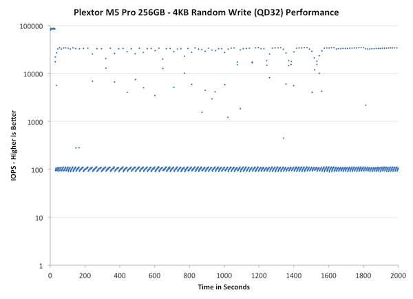

List mal den Test der Performance Consistency der Plextor M5P:
Das ist ohne Overprivisioning, da liegt am Anfang nur kurz und dann kaum mal über 100IOPS!

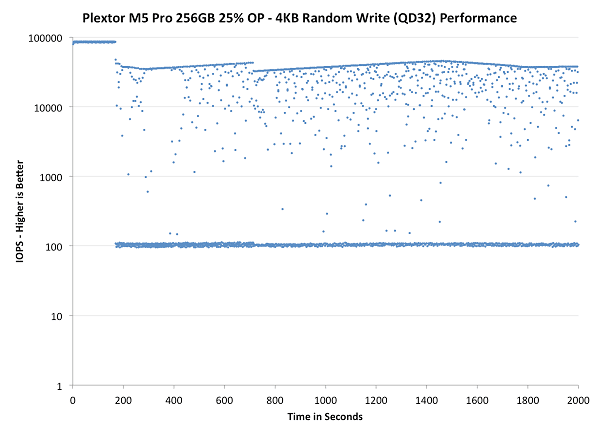

Selbst mit 25% OverProvisioning liegt die größtenteils nur bei 100IOPS:
Man muss also sehr danach unterscheiden, unter welchen Bedingungen die SSDs eingesetzt werden und welche SSD es konkret ist, denn andere SSDs zeigen da teils sehr viel bessere Werte bei Dauerbelastung als die M5P, auch wenn sie im Idealfall sogar weniger IOPS liefern.

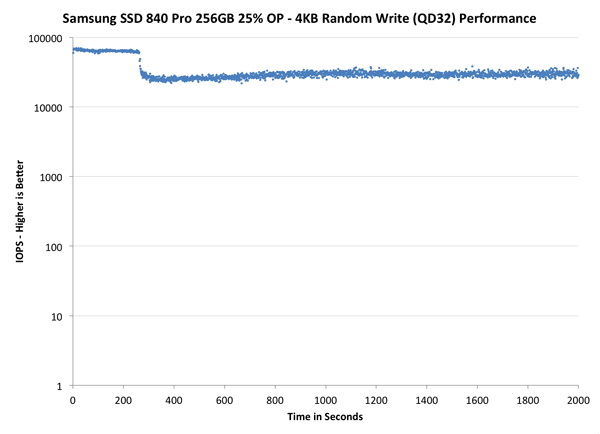

So liegt die 840 Pro bei 25% Overprovisioning z.B. konstant weit über 10.000 IOPS und beide werde mit sehr ähnlichen IOPS beworben:

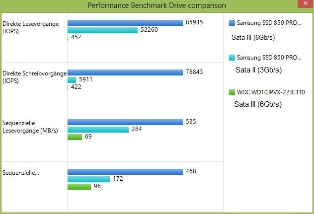

ich bin zwar neu hie, aber in Sachen SSD und HDD kenn ich mich doch recht gut aus, daher hier mal ein Screenshot, der einen wirklich gute HDD mit einer Premium SSD vergleicht:

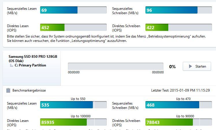

Das 2. Bild stammt aus dem Samsung eigenen Benchmark und zeigt oben die WD Blue und unten die Samsung SSD 850 PRO 128GB-
Hab mir mal erlaubt die SSD im SATA II zu benchen, um mal den gewaltigen Unterschied zu zeigen, was bei getesteter Hardware zu Fehlern führte.
--edit--
Verwendet wurden AS SSD, CrystalDiskMark und der Samsung eigene Benchmerk. Die Ergebnisse Oben sind der Durchschnitt aller Messungen und wurden durch Open Office Calc als Diagramm angezeigt. Diese messungen sind duch einen unbekannten Fehler bei der Messung der SSD auf SATA II nicht repräsentativ in dieser Kategorie. Die beiden anderen Ergebnisse sind Durchschnittswerte, die nur die ungefähren Daten der Gruppen "SSD" und "HDD" darstellen.

Schonmal aufs Datum geguckt? Und zu dem "wirklich gute HDD" sag' ich mal lieber nichts.
Was ist das denn für ein Käse? Beim SATA 3Gb/s Controller war wohl der Schreibcache deaktiviert, die IOPS Schreibend und die seq. Schreibrate sind viel zu gering. War das vielleicht im Schacht für das optische LW von dem Notebook in Deiner Systeminfo oder welche HW und welcher Treiber wurden zum Testen verwendet?
Die maximale IOPS sind übrigens relativ egal, da diese bei hohen Queue Depths, also sehr viele parallelen Zugriffen, ermittelt werden und ein Heimanwender niemals so viele parallele Zugriffe im Alltag haben wird. Als Kriterium für eine Kaufentscheindung taugt das also nicht.
ES tut mir leid, das die "gute HDD" nur eine 2,5" WD Blue ist, aber es ist eine "Marken"HDD, wie sie häufig verwendet werden. Zu dem Benchmark: ja, es ist ein Idealscenario, aber es soll ja auch nur aufzeigen, was möglich ist, und wie groß der Unterschied ist, also, sollte mein vorheriger Post auch zeigen, was eine SSD bei SATA II macht, und das ist halt nicht sehr viel, ja und im realen Betrieb ist es auch deutlich spürbar, aber es sollte auch zeigen, das selbst bei Sata II die Performance einer SSD deutlich schneller als die einer HDD ist.
zum Thema Datum: evtl. stolpert ein User über dieses Thema, und fühlt sich verunsichert, weil in einem Forum ganz andere Daten gegeben werden, als in Fachzeitschriften. Also dachte ich mir: meldest du dich mal an, und gibst "aktuelle" selbst erfahrene Daten preis, um eben den oben genannten Usern die Bestätigung der aktuellen Daten zu geben. Dies ist auch möglich, wenn die HDD 2 Jahre alt ist.

FabiaLP, nochmal: 5911 IOPS an SATA 3Gb/s sind viel zu wenig und nicht der Schnittstelle geschuldet! Da ist was anderes falsch gelaufen, es wären etwa 45.000 bis 50.000 IOPS möglich und zu erwarten. Daher weichen Deine Ergebnisse stark von denen anderer Reviews ab, der Fehler liegt aber be Dir bzw. Deinem Testsystem. Das SATA 3Gb/s für alle HDDs reicht, sollte im Forum auch x-mal zu lesen sein, schaffen doch die schnellsten HDDs gerade mal so 230MB/s sequentielle Transferraten und ein paar 100 IOPS. Diese seq. Transferraten sind auch nur auf den äußeren Transferraten möglich, auf den inneren nur etwa die Hälfte.
Hallo Holt,
ich weiß nicht was falsch lief bei meinem Test am 3Gb/s Anschluss, ja es müssten eigentlich deutlich (etwa der Faktor 8) mehr sein, ich denke, das der verwendete Sata-Port ein Problem hat, denn wie man sieht, ist die SSD ja top Fit. Zum Thema ausgebremste HDD: hab ich irgendwann gesagt, das die HDD ausgebremst wird? Nein, nur das die SSD in ihrer Lese- / Schreibgeschwingdigkeit behindert wird.
Noch ne kleine Frage: wo liegen meine Differenzen zu anderen Tests (jetzt mal ausgenommen den Test der Samsung am SATA II)?

Eigentlich reicht das schon, wenn man nur 3 Konfigurationen testet und eine davon komplett daneben liegt. Dann fehlt jeder Hinweis auf die Testkonfiguration, die kamen erst so nach und nach, wobei der wichtigste immer noch fehlt: Welcher Benchmark wurde verwendet? Die Überschrift "performance benchmarking drive comparison" sagt das nicht aus.
Ok, danke. Hab ich glatt vergessen, hinzuschreiben, welches Programm es war! Ich schreib es oben mit dazu.
Durchschnittswerte aus Benchmarks zu bilden ist nicht sinnvoll, besser wäre es die einzelnen Ergebnisse zu präsentieren und am Besten mit dem originalen Screenshots der Benchmarkergebnisse, damit dann jeder die Einstellungen und auch ggf. vorhandene Fehler erkennen kann.
