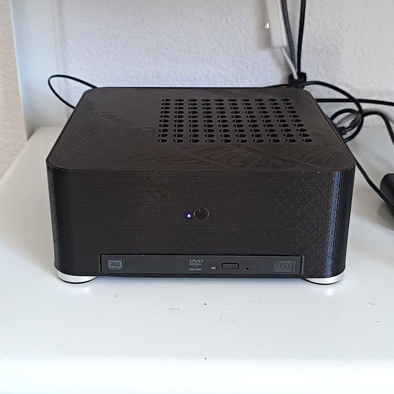

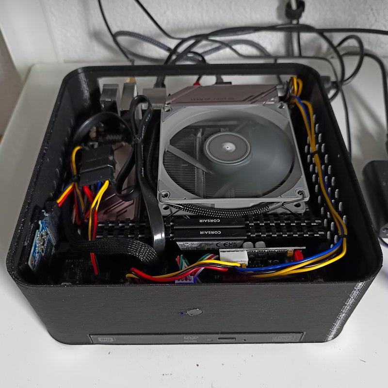

Das was ich da gebastelt hatte, ist ein Intertech A80. Das Picro kann 120Watt....

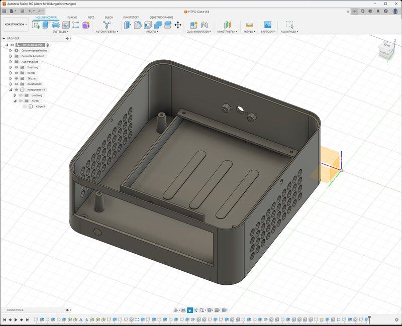

Ha, das kenn ich doch irgendwoher :-) Ich hab das A80S. Wobei ich das selbe problem hab wie du, die geschlossene Decke macht heiss... Vor allem weil bei mir noch ein Laufwerk direkt über dem Kühler sitzt.
Hab mir deswegen was eigenes gedruckt:
Drinnen ist ein 5700G auf einem B450 Aorus ITX mit 16GB. HTPC (Streaming+ USB-DVB + SMSL A100 an Dali Oberons für die Ohren), und Zocken in 720P. Allerdings mit 120W Tischnetzteil.

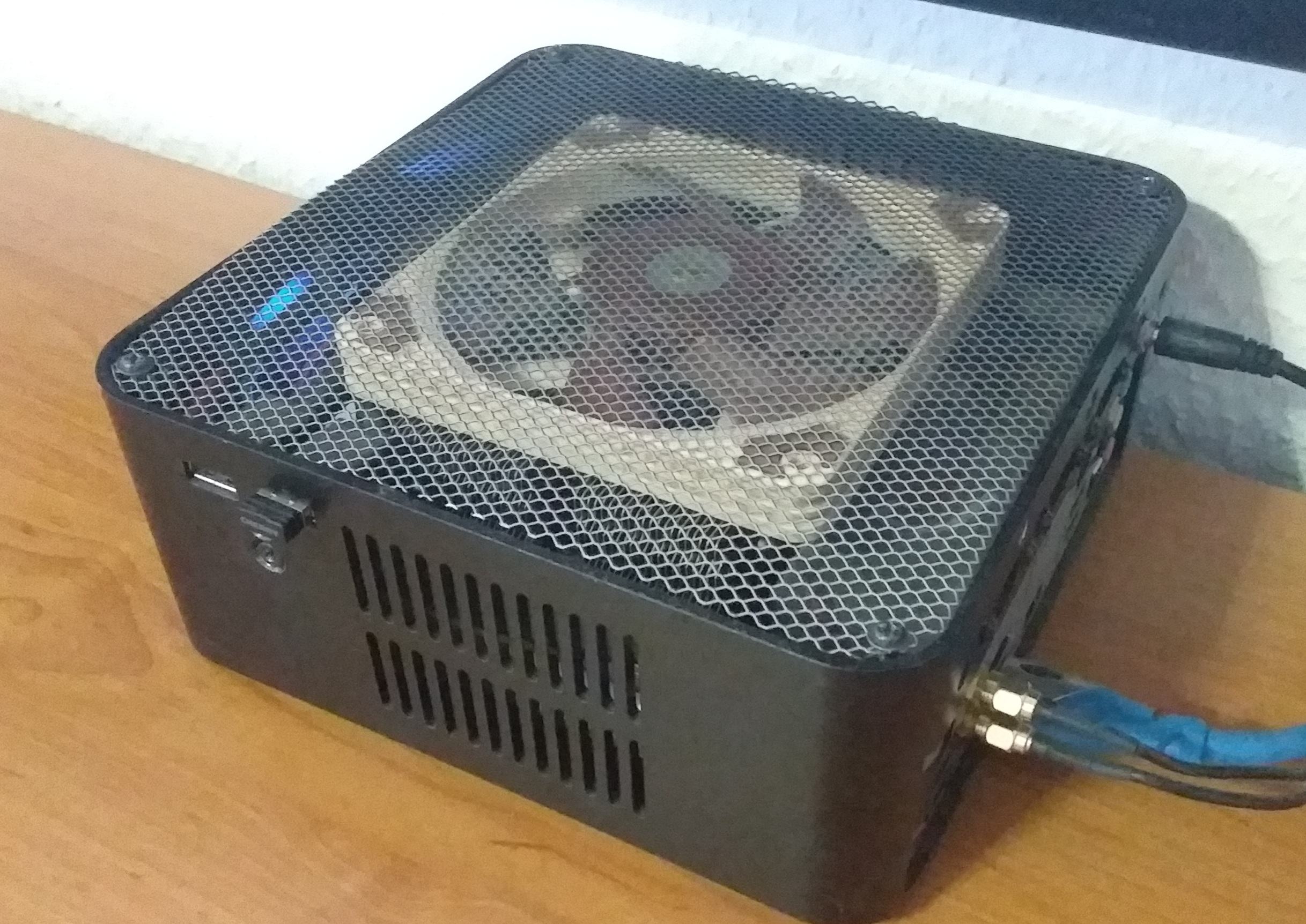

Hallo, bin eben über diesen Thread gestolpert, vielleicht ist es noch von Interesse:
Ich habe seit ca 3 Monaten folg. Komponenten als Server / HTPC
- LC-1350mi https://www.lc-power.com/produkte/pc-gehaeuse/mini-itx-gehaeuse/lc-1350mi/
- X470NH https://www.biostar.com.tw/app/en/mb/introduction.php?S_ID=962
- Ryzen 2400G
- Noctua NH-L9a-AM4 https://noctua.at/de/nh-l9a-am4
- 500GB KIOXIA Exceria M.2
- 16GB G.Skill Value DDR4-3000 DIMM CL17 Dual Kit
Der Ryzen ist im BIOS auf 35W konfiguriert.
Das Tischnetzteil zu dem Gehäuse leistet laut Angabe 75W, für welche Leistung die DC/DC-Platine ausgelegt ist, weiß ich nicht
Emu-Games mit Cemu oder Yuzu laufen problemlos mit 60 Hz.
4x 3,5" HDDs laufen in einem externen USB 3 Gehäuse (sind also von dem "PC-Netzteil unabhängig"
