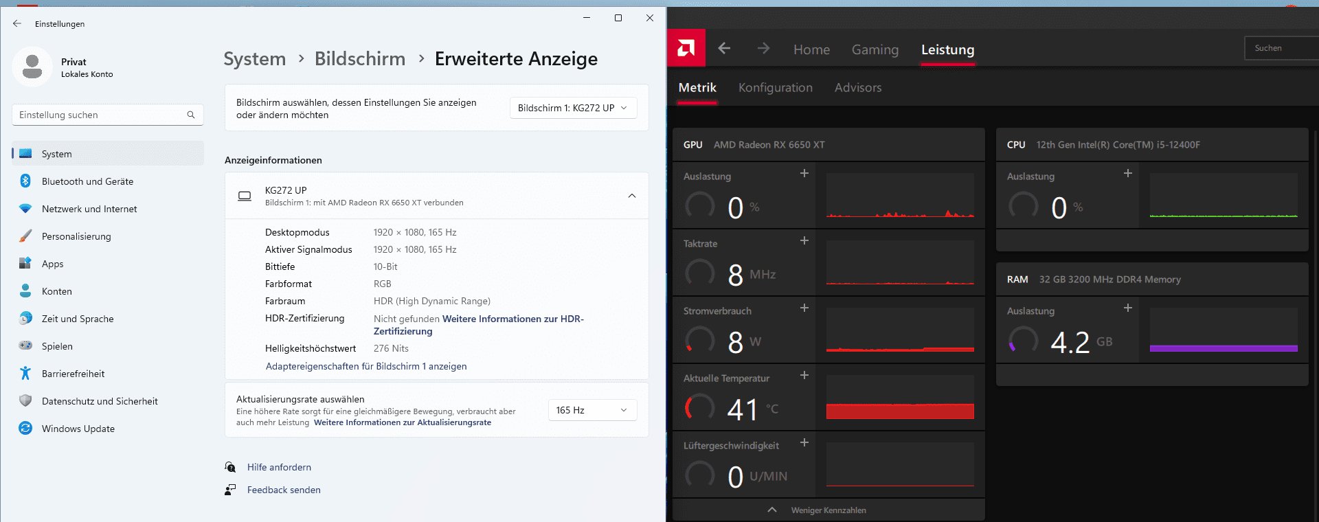

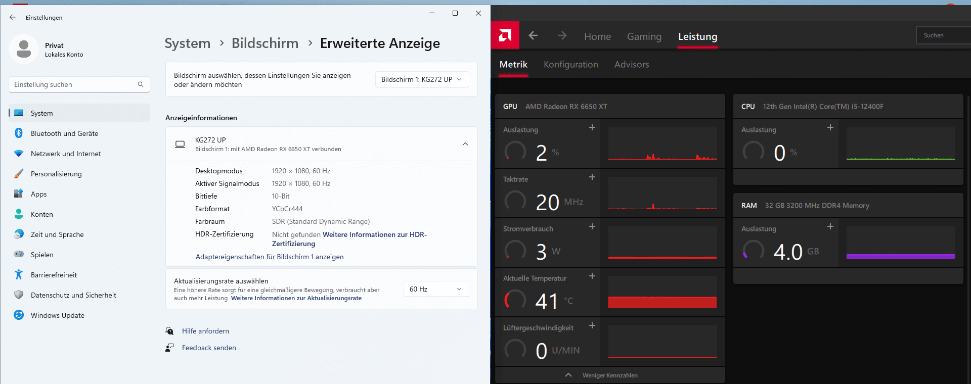

Bei mir verdoppelt sich der Verbrauch der Graka @ Idle/Desktop, wenn man von 60Hz auf 165Hz umstellt (laut Adrenalin).
HDR an oder aus scheint dabei keinerlei Einfluss auf den Verbauch der Karte im Idle zu haben, wohl aber auf die Bildqualität.
Welchen Einfluss das nun auf den Monitor ansich hat und wie die Verbrauchswerte in verschiedenen Lastszenarien sind, teste ich mal die Tage anhand meines Voltcraft SEM6000B.
Das hat ja diese nette App mit der onfly Verbrauchsanzeige, die man dann ja 1:1 via MPE auf den PC projezieren kann.
HDR off / 60Hz
HDR on / 165Hz

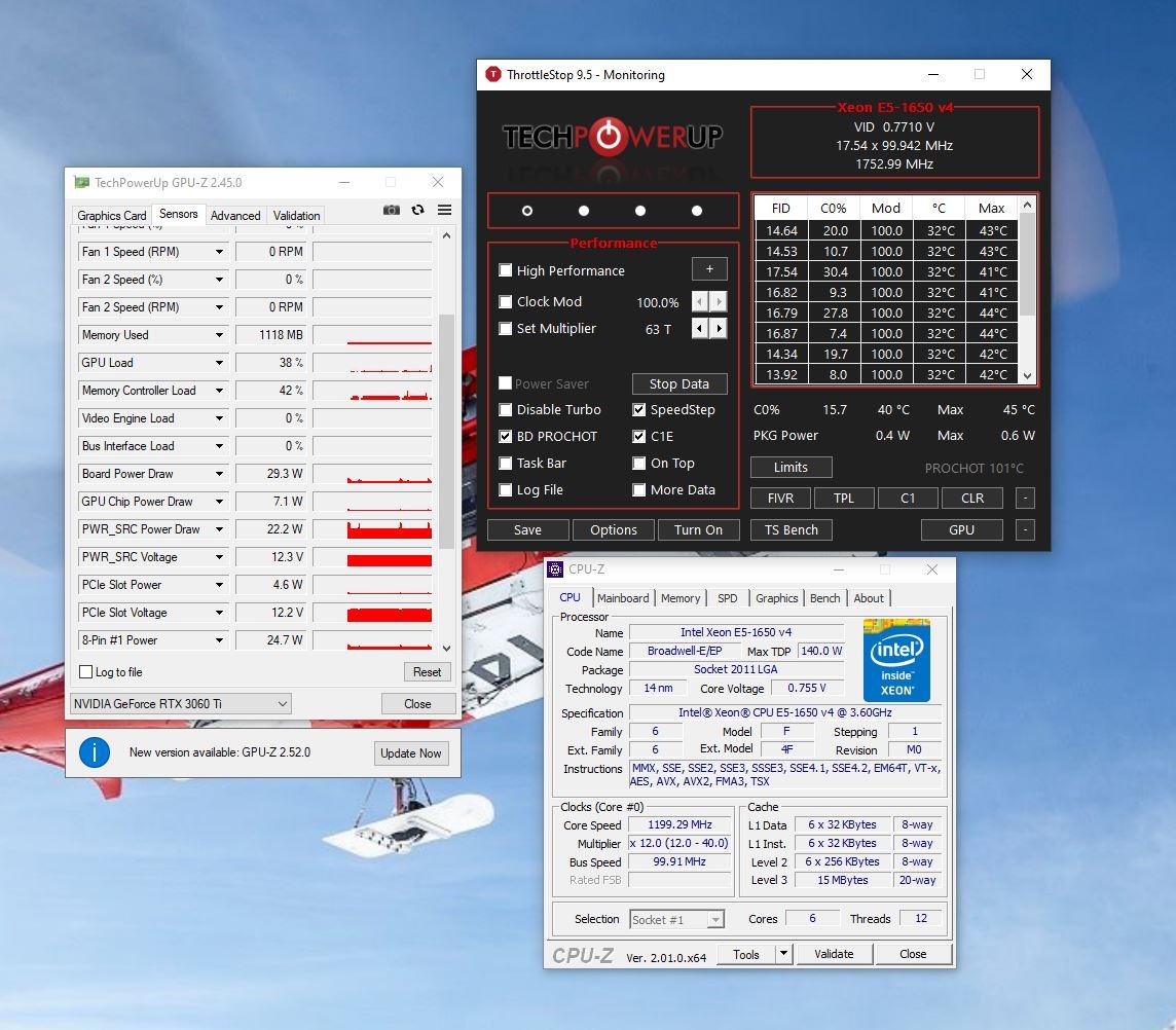

Win 10 Pro > E5-1650 v4, 64 GB RDIMM 2400, ASUS X99E-WS, RTX 3060 Ti, ASUS Xonar D2X/XDT, 10 Gbit NIC, 2x 1 TB Evo 850, 1x 2 TB Evo 850, WD Gold 6 TB, WD RED 8 TB, Seasonic Prime TX-850
Vorher im Idle um die 145W, jetzt 135W. Last unter Spielen ging deutlich runter, z.B. in RDRII von 450W auf 350W. Die Xeon hat aber auch bisschen weniger Bumms als die übertaktete 5930k.
Das kommt mir ziemlich viel vor, selbst abzüglich ca. 25 W für die Karten und Platten. Geh mal ins BIOS und sieh nach, was in Sachen C-States eingestellt ist. VCore, Takt etc. sollte eh alles auf auto stehen. Was sagt ThrottleStop zu den erreichten Package-C-States? Es sollte auf jeden Fall C2 drin sein, mit SATA HIPM + DIPM (wobei ich nicht weiß, ob die Platten das vertragen) C3. Drunter wird es nicht gehen, ASPM kannst du spätestens wegen der D2X knicken. Wieviel braucht denn die 3060 alleine?

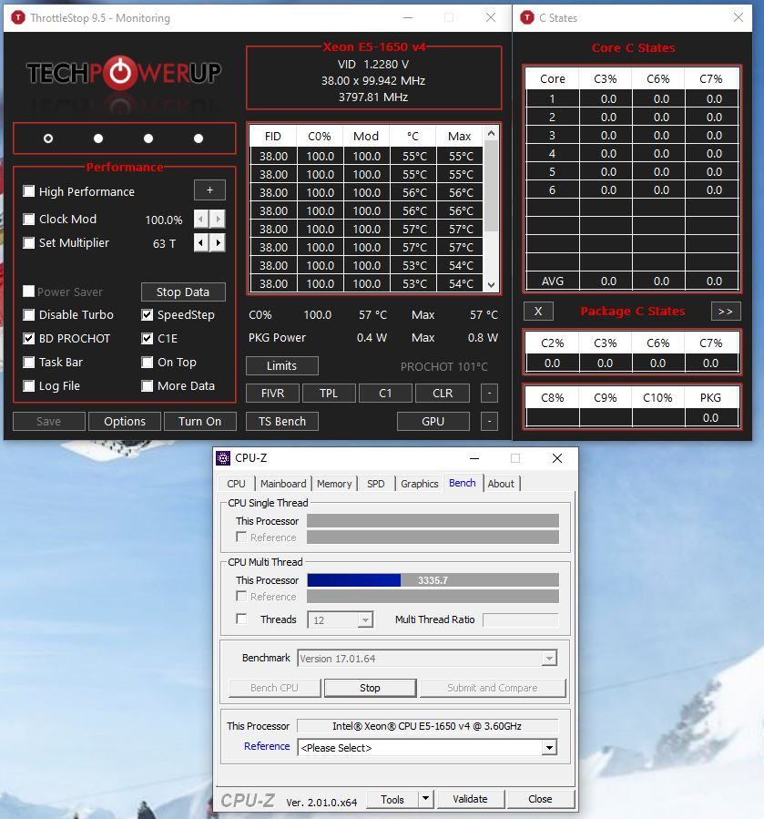

Die angezeigten 20 bzw. 8 MHz sind übrigens garantiert ein Effektivtakt, da würde ich drauf wetten. Ein Großteil vom Chip wird per Clock-Gating abgeschaltet sein und mit 0 MHz zählen, nur ein kleiner Teil läuft mit dem tatsächlichen Mindesttakt. Sobald die VCore mal auf ihrem Minimum angekommen ist, ist z.B. 1x 400 MHz grundsätzlich äquivalent zu 20x 20 MHz. Es wäre jetzt ein bißchen blöd, wenn der Taktgenerator tatsächlich einen so irrsinnig großen Bereich abzudecken hätte, immerhin geht es obenrum bis über 2600 MHz.
Ja, da ist alles auf Auto im BIOS. Ich war schon froh, dass ich die Kiste überhaupt zum laufen gekriegt habe. Deine Optionen für SATA, legen die die Platten schlafen? Die sollen immer drehen, sie sind auch darauf ausgelegt. ThrottleStop kannte ich bislang noch nicht, das sieht so aus:
Im Idle laufen halt noch vmware Workstation mit mindestens einer VM, ein paar VMRC und sonst noch viel Kleinkram.
Wenn ich die Displays schlafen schicke, macht das btw. rein gar nichts aus.
OK, 29 W gehen dann schon mal auf die Kappe der GPU (sind wohl ein paar mehr Monitore).
Wenn du auf den Button mit "C1" klickst, bekommst du eine Übersicht der C-States. Offenkundig sind die aber derzeit inaktiv, wenn es nur bis C1 geht. Meistens sind das im BIOS zwei Einstellungen, die man dafür aktivieren darf, erstens C-States selbst und zweitens C1E. A propos, die neueste Version ist drauf? (Das Board scheint sich ja mit den Updates zuweilen etwas zu zieren, du brauchst für deinen Rechenkeks aber definitiv mindestens 3004.)
Die angezeigten 0,4 W Package Power halte ich übrigens mal für ein Gerücht. (Gib da mal ein bißchen Last drauf, Prime 95 Small FFTs oder so.) Das kann auf eine veraltete ME-Firmware hindeuten.

Aber in ThrottleStop wird doch C1E als aktiv erkannt? Bzw. ist dort ein Häkchen drin.
Das sind nur die Einstellungen, die er anwenden würde, wenn du TS mit "Turn On" aktiviert hättest. Unabhängig davon kann man nur wenige Einstellungen aktivieren, z.B. die Power-Limits (Button FIVR).

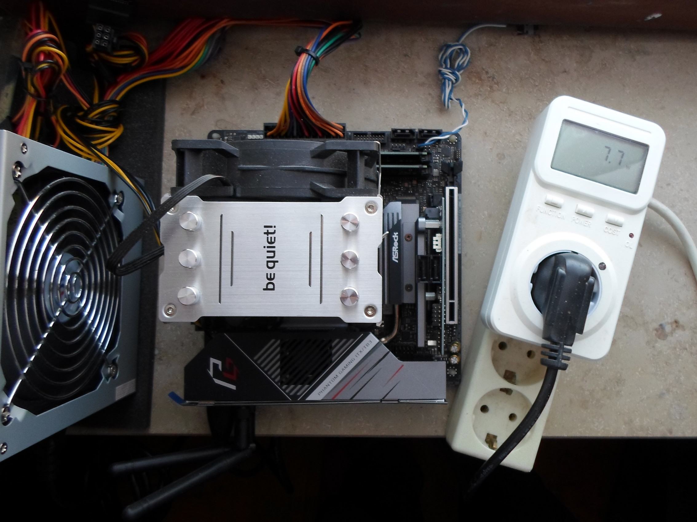

Board: Z490 Phantom Gaming-ITX | TB3
Prozessor: Core i7-10700K
Grafik: Intel® UHD-Grafik 630
Arbeitsspeicher: G.Skill DDR4 3200 2x 8GB Samsung Die
Datenträger: Samsung SSD 980 500GB, M.2 + Samsung SSD 980 1TB, M.2
Netzteil: LC420-12 V2.31 ATX (22€, läuft seit 2017, hält allen brand-bashings stand und ist im low idle extrem sparsam)
Konnektivität: Wi-Fi 6 (WLAN 802.11a/b/g/n/ac/ax, 2x2, Intel AX201), Bluetooth 5.2 @Mikrotik cAP ac
Konnektivität: 1x 2.5GBase-T (Realtek RTL8125BG) + 1x Thunderbolt 3 (40Gb/s) enabled + 1.6 Watt: 9.7W | 9.3W (Wlan/BT enabled)
Konnektivität: 1x 2.5GBase-T (Realtek RTL8125BG) + 1x Thunderbolt 3 (40Gb/s) enabled Idle: 8.9W | 8.5W aber Wi-Fi 6 (WLAN 802.11a/b/g/n/ac/ax, 2x2, Intel AX201), Bluetooth 5.2 disabled
Idle: 8.1W DPMS (Monitor on)
Idle: 7.7W DPMS (Monitor standby)
Last: ~182W Prime
Peripherie: Tastatur/ Maus Rapoo 9300M via USB Dongel, Dell S2421HS
Package C-States C8 bis C10
Messgerät: Profitec KD302
Kühler: Pure Rock Slim 2
Betriebssystem WIN 10 22H2 Build 19045.3031
Bios: sämtliche Energieoptionen ASPM, Package C-States etc. optimiert
Deaktiviert: 1x 2.5GBase-T (Realtek RTL8125BG)

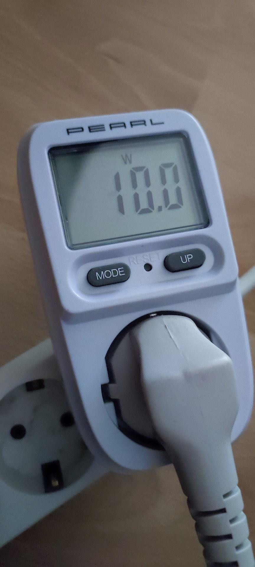

Das System weiter optimiert:
Mega Fastro raus, ältere Samsung EVO 750 250GB rein. Netzteil NZXT SFX-L 650W Gold ersetzt das altertümliche Seasonic.
Idle: ca. 10W
Schwankt immer mal zwischen 9,4W und 11,3W

Also, das Pearl Strom-/Verbrauchsmessgerät, das ich benutzt habe, zeigt für meinen PC im ausgeschalteten/heruntergefahrenen Zustand 1,1 W an.
Grobe Richtwerte: Minimal mit ErP-Option an ca. 0,25-0,3 W (je nach NT und Board), 1 W ohne WoL, 1,5 W mit WoL, vielleicht 2-4 W mit etwas LED-Brimborium dazu. Aber sicher keine 20.
Das ist höchstens die Scheinleistung, der Leistungsfaktor ist nämlich in dem Zustand üblicherweise ziemlich mau (überwiegend kapazitive Last). Ein Meßgerät, das nur Scheinleistung und keine Wirkleistung anzeigt, ist ziemlich für die Tonne.
Ich würde mal:
1. in Windows den Schnellstart ausschalten (grundsätzlich keine schlechte Idee), damit der Rechner nach dem Runterfahren auch wirklich in S5 ist.
2. im BIOS die Option für ErP suchen und aktivieren.
Dann sollte auf jeden Fall <1 W rauskommen.
