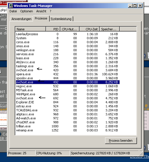

als wenn ichs nich total vercheckt hab, dann seh ich bei mir nur 3 :fresse:
attachment.php
tipp:
auf name klicken dann werden die danach sortiert und es ist einfacher alle auszumachen ;)
stimmt
aber was hab ich davon ob da 3,4 oder 5 stehen.So wirklich bemerkbar machen die sich im taskmanager nicht
