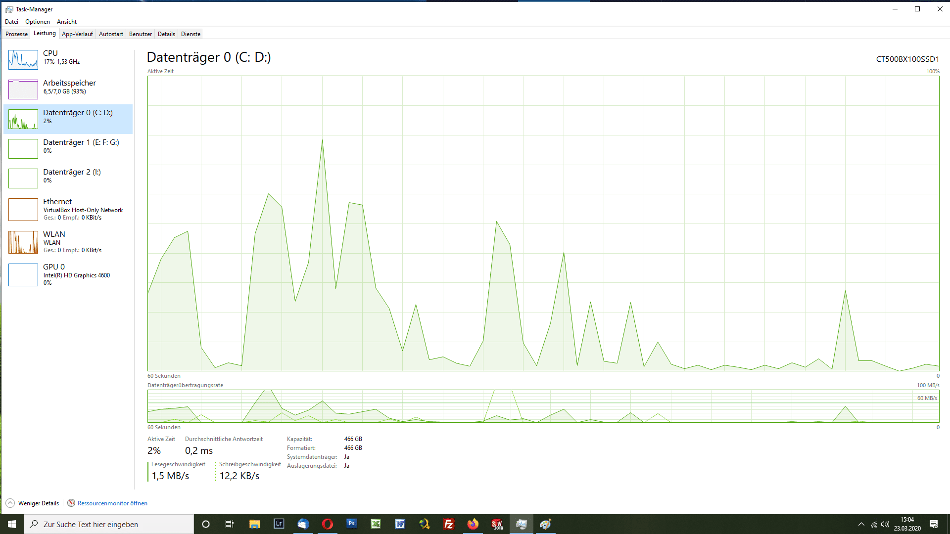

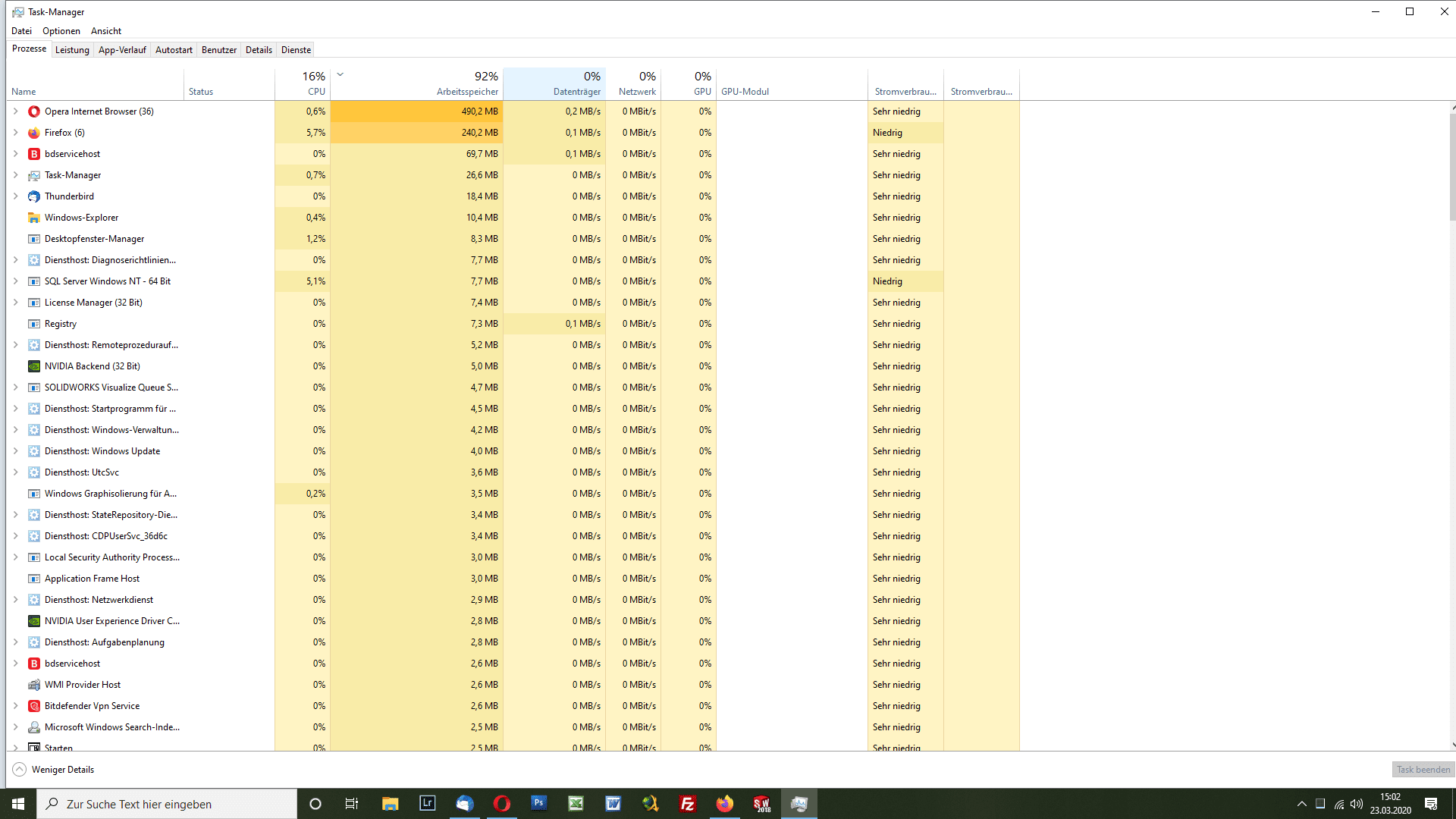

Alle paar Minuten freezes von 2-5 Sekunden, ansonsten Geht generell nicht alles schnell auf. Es braucht etwa eine Sekunde REaktionzeit als wenn die Kiste für das System zu langsam wäre.
Anbei 2 Bilder

Warum läuft dein Arbeitsspeicher so voll. Kann sein das es deswegen laggt. Normalerweise wenn nur Windoof läuft kriegst du keine 8 GB voll.

Warum der Ram voll ist weiß ich auch nicht. Es gibt eine Auslagerungsdatei von 9,7Gb, selbstverwaltend auf alle Platten die allerdings selten/gar nicht genutzt wird.
Ich könnt mir jetzt nochmal 8 Gig Speicher holen, denke aber das es das Problem nicht löst da 8 Gig genug sein sollten. In der Regel braucht mal relativ selten bei Standardprogramme wie Mailmesdsenger und Browser mehr als 2-3 gig. Wo so viel Ram hin geht ist mir nicht bekannt. Würde es aber gerne rausfinden wollen.

Is das ne DRAM-Less SSD?
Hier koennte schon das Problem liegen...
Stimmt halt nich. Lt Taskmanager ist c: und d: das crucial Laufwerk. Und ich tippe darauf, dass das Ding der Uebeltaeter ist.
Ist mir doch glatt entgangen das ich 2 SSD's drinne habe. Einmal die Crucial als "Systemplatten" und einmal die Samsung für Datenspeicher.
Unschön. Werde ich dann wohl mit leben müssen. :-(
War Aber bei Win 7 nicht so -.-
Du kannst doch auf die Samsung neu installieren... Danach sollte das Ding auch Rund laufen.
