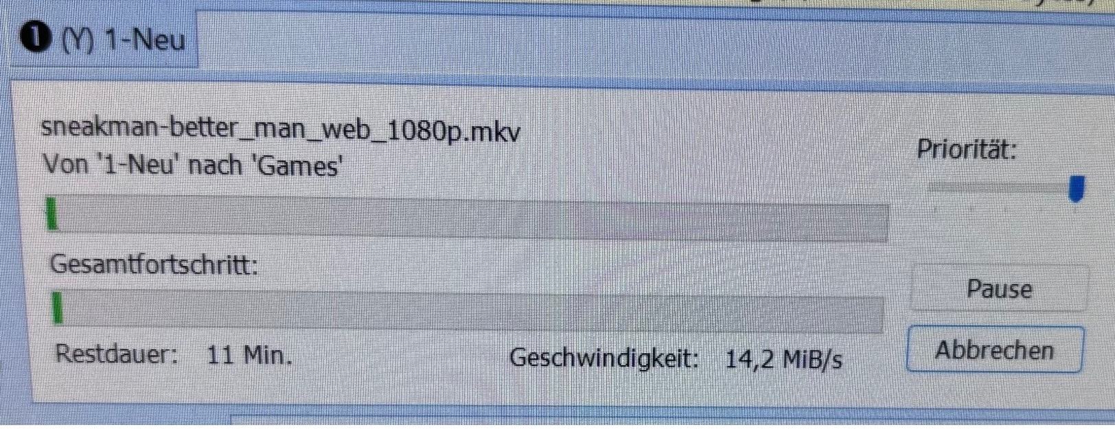

Situation: Immer, beim kopieren von Dateien.
Ich kopiere von meinem neuen Rechner ein 10GB große Datei auf das NAS. -> ca. 13,5MB/s
Ich kopiere von meinem alten Rechner eine 10GB große Datei auf das NAS -> ca. 100MB/s

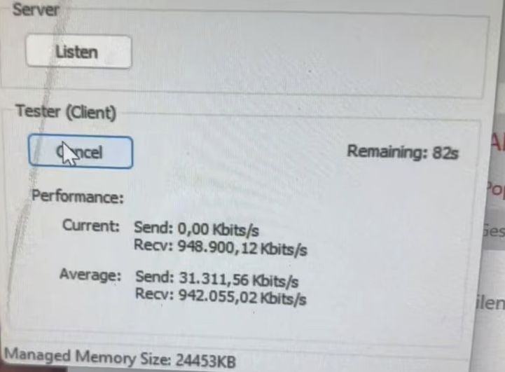

Das Video zeigt die Verbindung zwischn meinem alten und dem neuen PC.
Mit LANPerf wird die Geschwindigkeit gemessen.
Hier sieht man auf dem Video wie gesendet, dann Pause und wieder gesendet wird. So geht es die ganze Zeit.
Grundsätzlich erfolgt das Senden mit 1 GBit/s, aber durch die Sendepausen wird es auf 113 Mbit/s beschränkt.
Jetzt ist doch die Frage was macht das?
