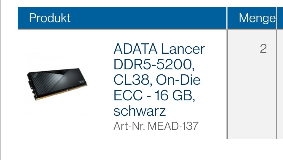

32gb adata 5200 cl38

Die Infos zum System sind leider spärlich, Mainboards namens 'Asus ROG Strix xxxx-F' gibt es einige. Wegen des i9-12900K und Sockel 1700 gehe ich mal vom Strix Z690-F aus. Der RAM ist nicht in der QVL aufgeführt - ich würde es mal mit Speicher aus der Liste probieren. Sonst gebe ich nicht viel auf die QVL, aber DDR5 ist ein neuer Standard der noch in den Kinderschuhen steckt, vor allem bezüglich ECC. Das Board unterstützt laut technischen Daten nur non-ECC-RAM, den es aber faktisch überhaupt nicht zu kaufen gibt, weil alle Module dieses on-Die-ECC mitbringen. Das ist für mich irgendwie ein Widerspruch oder ich habe die Technik hinter DDR5 noch nicht verstanden. Ich denke aber, es wäre sinnvoll, den RAM als Ursache auszuschließen, indem Du mal Speichermodule ausprobierst, die vom Board-Hersteller explizit als kompatibel aufgeführt werden.

Weiß ja nicht wo du geschaut hast wegen dem ram Riegeln aber bei mir sind sie in der Liste drin
Hab halt nur zwei einzelne 16gb Riegel gekauft und kein 32gb Kit weil der ram ja so toll verfügbar ist.
Werde aber Mal mit nur einem Stick testen ob es dann besser ist

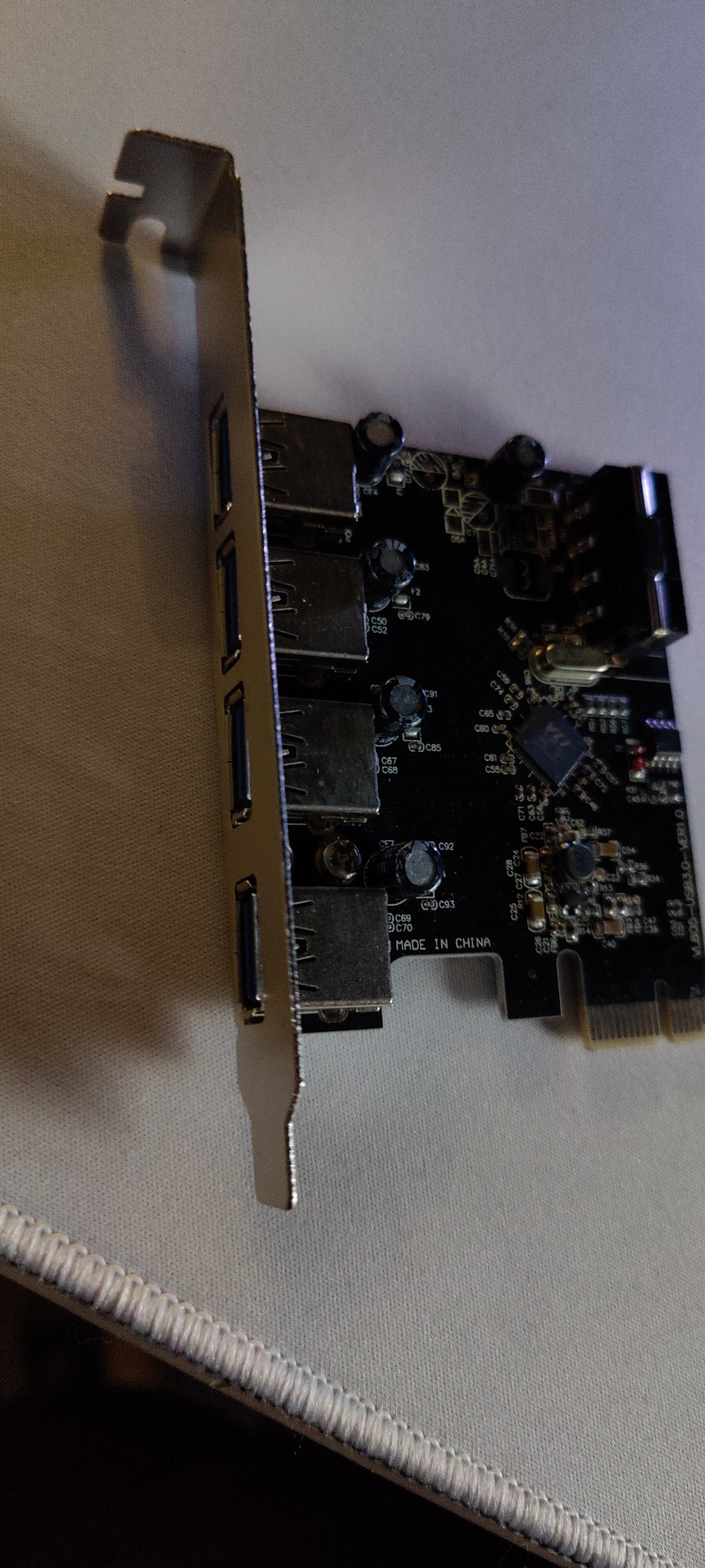

Bin mir noch nicht zu tausend Prozent sich aber wahrscheinlich ist der Übeltäter genau der hier
Ein CSL 3.2 X4 USB Adapter Pcie 1x Karte
Hab das Ding jetzt raus geschmissen und scheint zu gehen ohne Probleme.
Bin darauf gekommen weil mir im hwinfo
Unter Windows WHEA eine stätig Hochzählende Zahl an Fehlern angezeigt wurde.
Nach zirka 10minuten 20mio pcie Fehler
Hoffe wirklich das es das war und wenn es das war steckte der Teufel im Detail

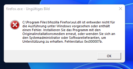

Der PC lief unter Windows 10 ganz normal. Kann mir jemand helfen?
Windows 11 läuft recht gut aber nach jedem reboot sind der Chrome und der firefox Browser Tod, und ich muss sie neu installieren.
Chrome starten gar nicht nicht Firefox zeigt folgende Fehlermeldung an:

Lag definitiv an dem USB Adapter warum auch immer jetzt rennt die Kiste ohne Probleme

Versuch dir Mal die Programme wo anders runter zu laden.
Schritte
Deinstallieren
Neustarten
Neu installieren eines Programmes
Neustarten
Sehen was passiert
Wenn alles gut
Wieder neustarten
Anders installieren
Wenn du das alles versucht hast wieder melden
Wie immer es funktioniert nicht und man weiß nicht wieso. In diesem unübersichtlichen Kackhaufen kann man lange die Nadel suchen. :poop:
Bin auch nur durch die WHEA Fehler Anzeige in hw Info drauf gekommen.
Der Witz ist ja unter Windoof 10 alles io unter windoof 11 Start Probleme aber wenn man einen USB Stick oder sonst was in die USB Karte gesteckt hat funktionierte alles tadellos
