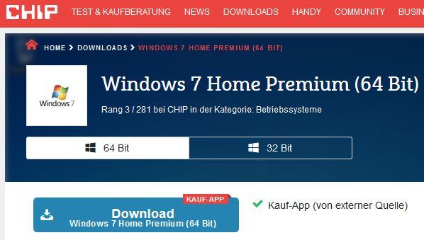

Wenn ich Windows 7 Home Premium anklicke steht dort, dass es etwas kostet. Ich suche natürlich einen Link bzw. eine Software
die kostenlos ist.
Eigentlich sollte man dir den Umgang mit jeglicher EDV ja verbieten aber gut...
Hier bitte: klick
also, der link bei chip ist wirklich schei** - da wird einem suggeriert das man blechen soll
also nimm doch den hier von winfuture:
Windows 7 Home Premium - ISO-Datei Download
kannst etwas weiter unten auch wählen zwischen 32 oder 64bit

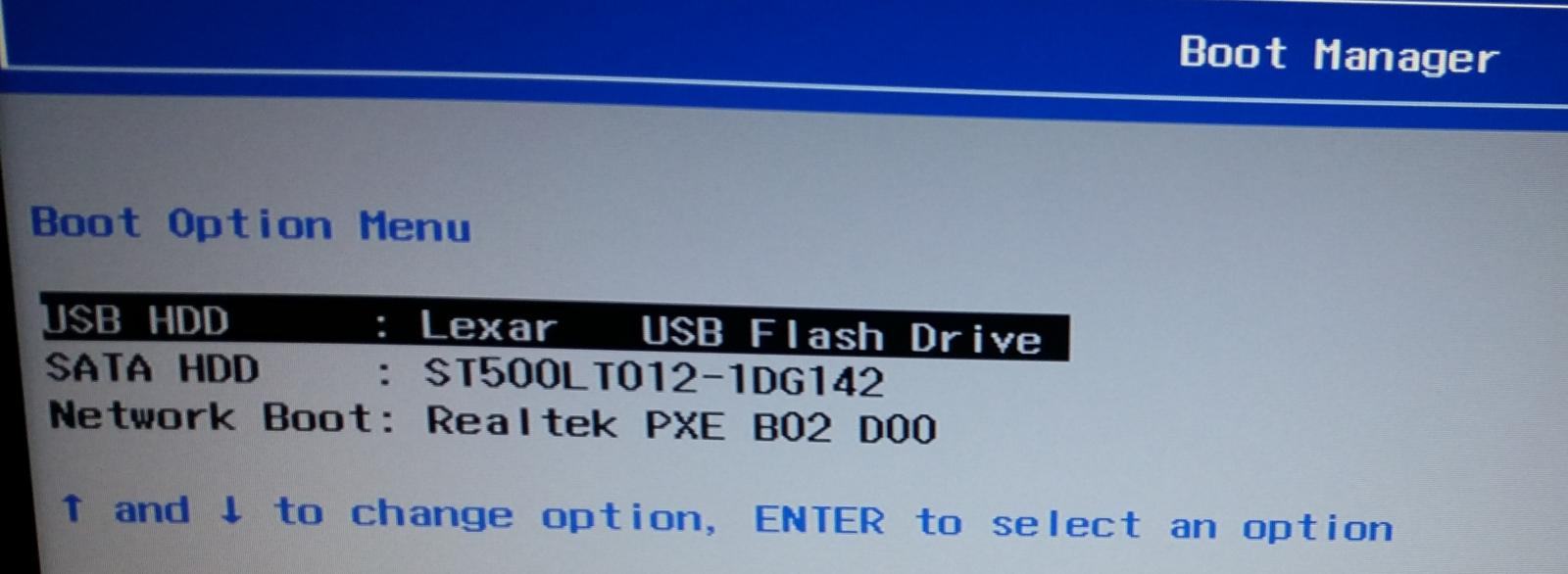

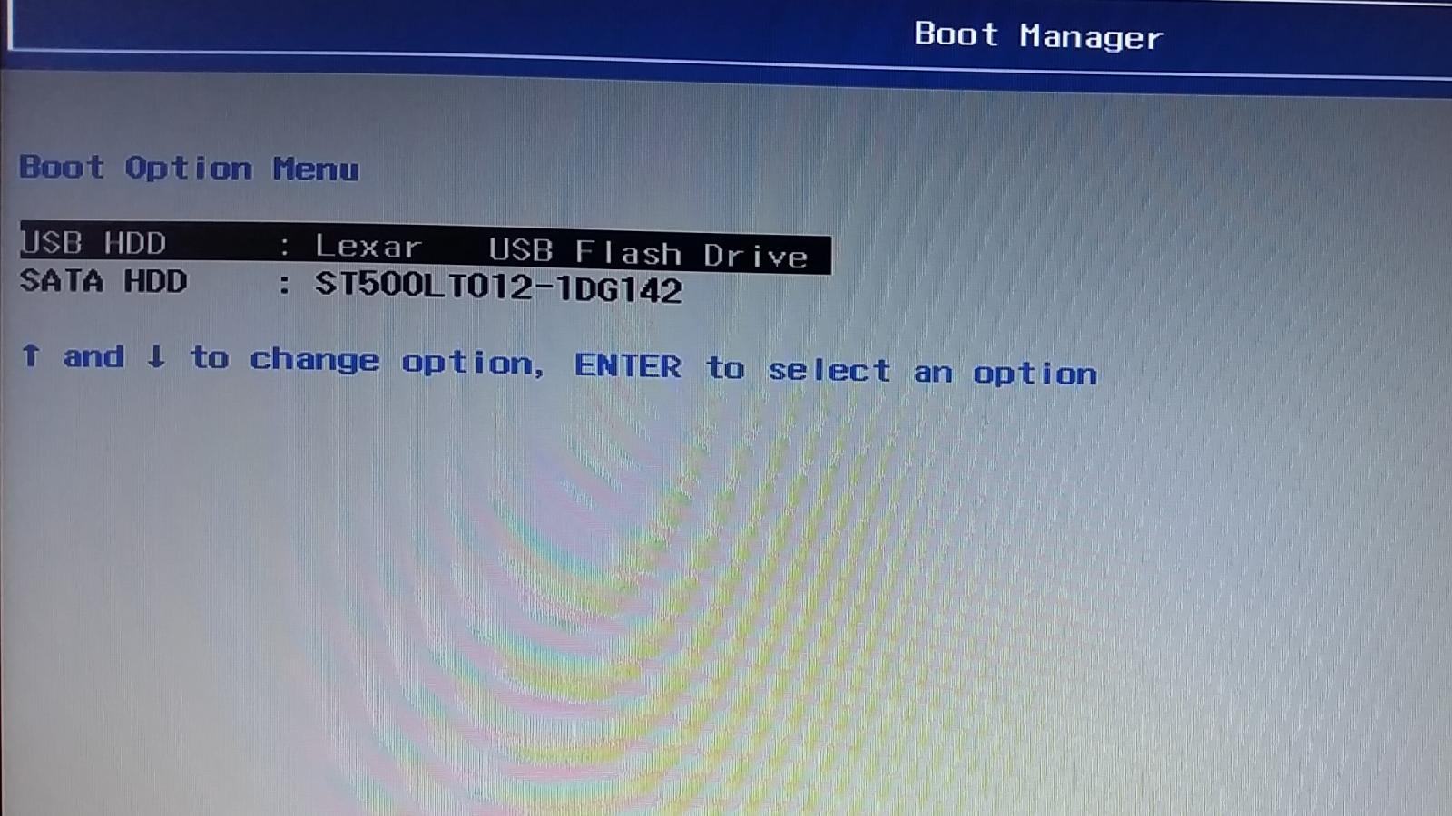

Beim Starten vom Notebook habe ich den USB-Stick angeschlossen und auf FN+F12 gedrück. Dann kam ich zu:
Boot Option Menu
dort steht:
USB HDD: ....
SATA HDD: ...
Network Boot: ...
Bin mit Pfeil auf USB HDD hoch und habe auf Enter gedrückt.

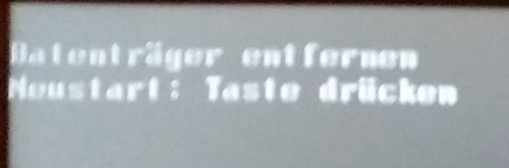

Dann kommt:
Datenträger entfernen
Neustart: Taste drücken
Wenn ich hier auf Enter drücke kommt am Ende:
C:/>

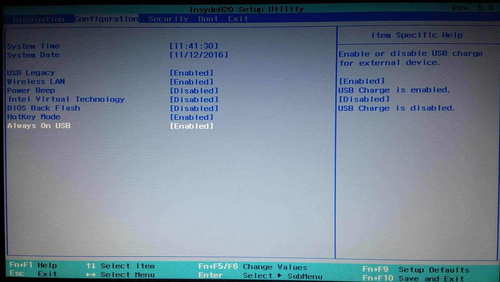

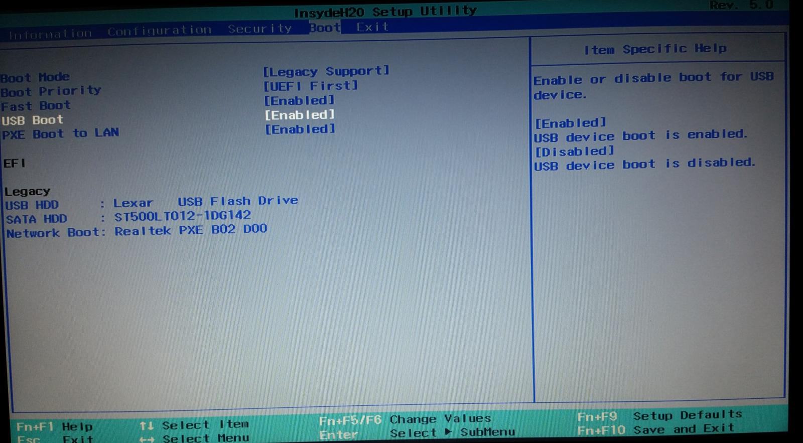

ich war gerade mit Fn + F2 im InsydeH20 Setup Utility. Dort steht bei USB Boot enable und bin auch mit Fn+F10 Save and Exit raus aber
dennoch bringt das nicht. Es steht immer beim Hochfahren:
