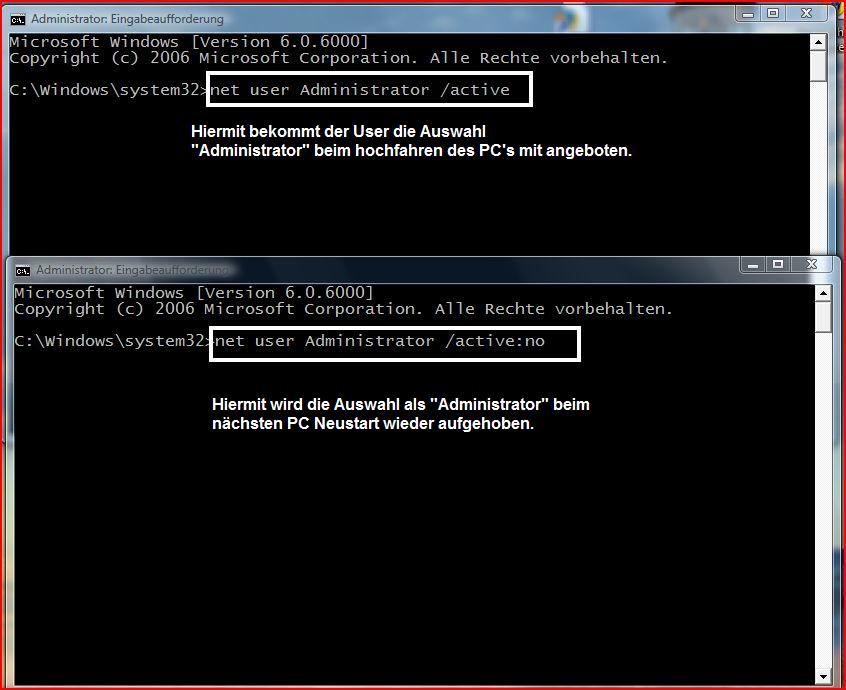

tja, die Benutzerkontensteuerung kann man schon anlassen, wenn man rausgefunden hätt, dass der standard Account nur eingeschränkte Nutzerrechte hat, also nur ein pseud Adminkonto ist.
einfach bei "programme/daten durchsuchen" cmd eigeben, dann die command.exe mit "strg+shift+enter" öffnen und wie im Anhang die befehlszeile eingeben dann "enter" --> reboot und als Admin anmelden
hat mich seitdem nie wieder genervt
konnte am Anfang nichtmal Anwendungen deinstallieren oder Ordner löschen
