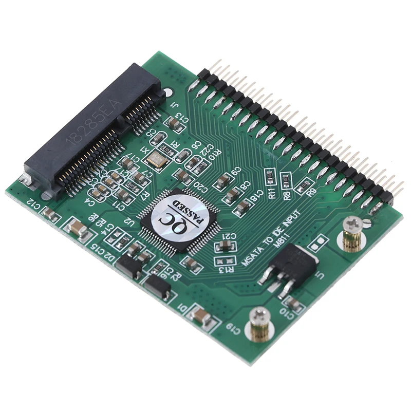

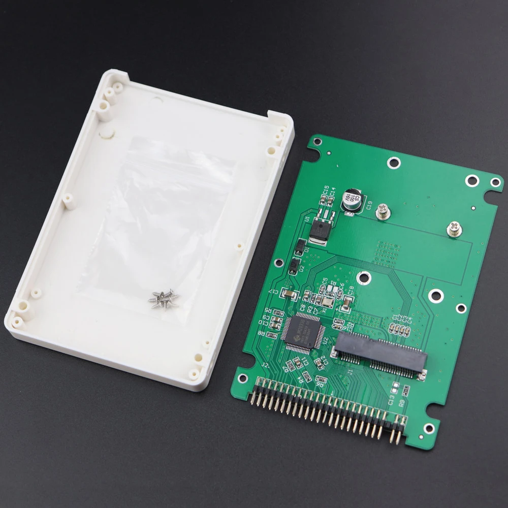

Es gibt auch kleine Adapterplatinen um eine mSATA SSD an den IDE Port zu stecken. Die sind grob halb so lang wie eine 2.5" SSD. Eventuell eine Option?

Der Adapter zu MSSD hilft auch nicht so dramatisch viel. Dann eher eine 2,5" HDD.

Wenn du sowas vor hast, dann ist ein USB3->M.2 Adapter und eine kleine M.2 SSD oder halt ein IDE->mSATA Adapter die deutlich bessere Wahl. Bei den USB auf SSD Adaptern sei noch gesagt, das die mitunter an USB3 flott sind, aber an USB2 nicht unbedingt. Deshalb würde ich generell von der Idee Abstand nehmen und lieber ein größeres Systemlaufwerk verbauen...

Es gäbe da auch sowas hier:
Und sowas hier:

2.5" Platte kriege ich bgerade so mit hohem Aufwand unter. Wenn so eine Platine kleiner ist als eine 2.5" Platte dann würde das funktionieren.
Das bedeutet, das schnellste und kleinste wäre so eine Platine und eine M2 SSD?
Sofern die M2 unter Win98 arbeitet.

Wenn das mit den mSata auf IDE Adapter mit der M2SSD funktioniert, würde ich das gerne probieren wollen. Das bekomme ich vielleicht auch noch in das Case.
Hat jmd eine Einkaufsliste für mich?
Eine M2SSD ist etwas anders als eine mSATA SSD
Tut er nicht, weil mSATA ein anderer Formfaktor als M.2 ist. ersteres gibts nur mit SATA, zweiteres als SATA und PCIe Variante. Es müsste aber auch M.2 zu IDE Adapter geben - mSATA sind aber z.B. wegen älteren Thinkpads verbreiteter.

Ich habe mir 5 davon bestellt nun
Code:
https://de.aliexpress.com/item/1005003538741082.html?spm=a2g0o.productlist.0.0.49f95904dP7nMP&algo_pvid=0cde82d3-8ce1-469b-b709-55cc305a39de&algo_exp_id=0cde82d3-8ce1-469b-b709-55cc305a39de-27&pdp_ext_f={"sku_id"%3A"12000026217250363"}&pdp_npi=1%40dis|EUR||3.88|||||%402103250d16513961776095911e24ba|12000026217250363|sea
mSata SSD - musst dir eine nach Größe aussuchen
Eventuell bei EKA schauen - oder hier : https://notebookparts24.de/?showproducts=40&s=ssd&product_cat=&post_type=product
