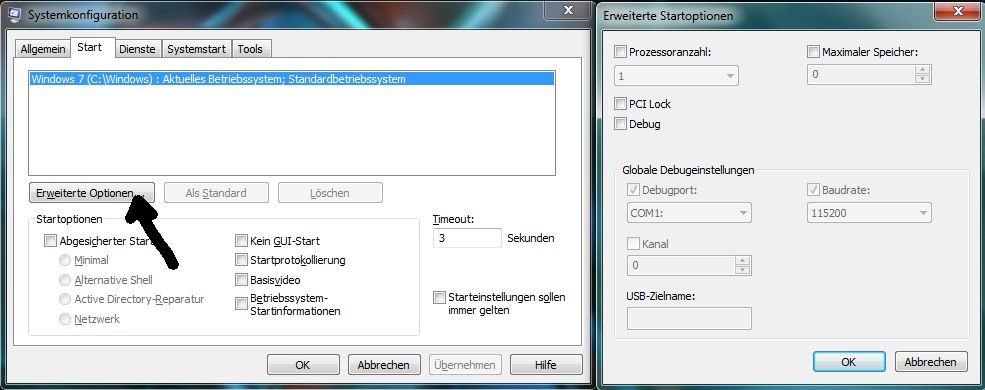

an den TE - @diLu
probiere das doch nochmal bei dir aus - start - unten bei suche MSCONFIG eingeben und dann hier die haken (wenn da gesetzt) rausnehmen - danach den rechner neustarten:
@chriscrosser die Einstellung hab ich bereits kontrolliert. Der Haken ist nicht gesetzt.
