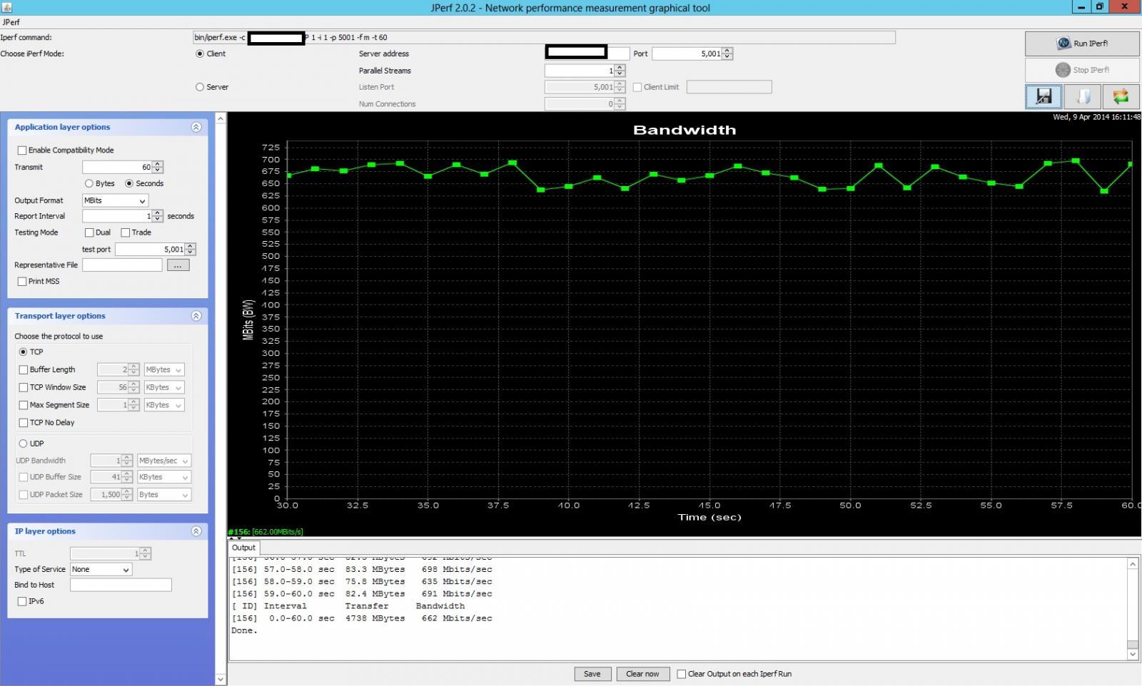

Also der hauptserver hängt per GBit LAN an meiner FB7390, wo wiederum per GBit LAN der Backupserver dran hängt.
Die Sicherung die gerade aktuell läuft beinhaltet viele kleiner datein(MP3 und Bilder), aber auch einiges an großen Daten (rar etc) und das ist auch kein 4Tb Platte, sondern nur eine 2TB Platte
Gibts ein Tool womit ich die Übertragungsgeschwindigkeit mal testen kann?
Ich hab jetzt mal über Jperf JPerf - eine grafische Oberfläche für iperf :: network lab
die Netzwerk Geschwindigkeit getestet, dabei kommt das raus:
Code:
[ ID] Interval       Transfer     Bandwidth
[156]  0.0-60.0 sec  4738 MBytes   662 Mbits/sec
Done.
Ist das Ergebniss OK, oder stimmt mit meinem Netzwerk was nicht? Netzwerk.jpg
Ich würde sagen, danach liegts nicht am Netzwerk!?
