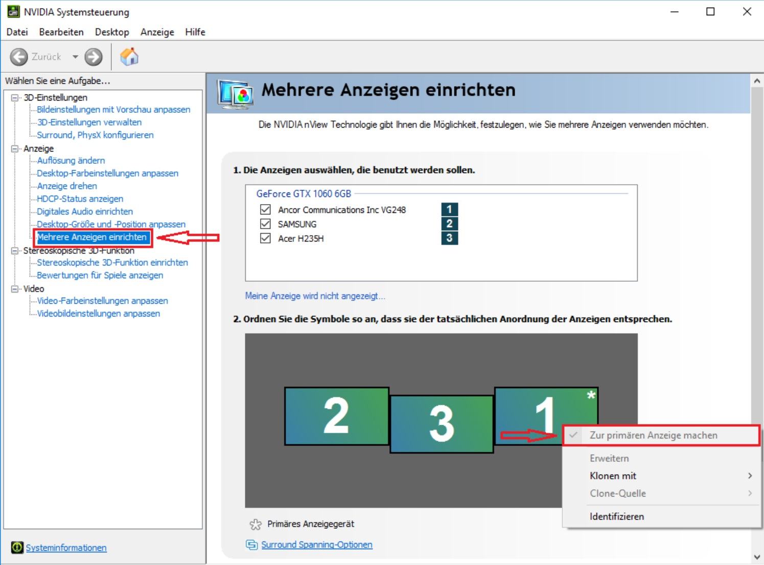

Schau mal in die Nvidia Systemsteuerung bei mehrere Anzeigen einrichten dort muss der neue 32" Acer Monitor als Hauptmonitor bzw. 1 festgelegt werden, automatisch passiert das nicht.
Das ist schon der Fall. Da der zweite Monitor meistens aus ist, ist dieser auch ausgegraut und der 32" Acer als erster Monitor markiert. Wie gesagt, sobald Windows da ist, habe ich keine Probleme.
