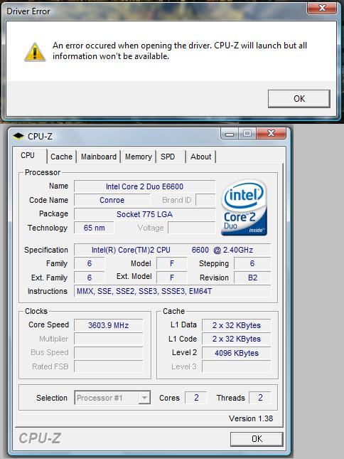

Naja wunderbar ist was anderes!
Hab mal was angehängt.
Mängel:
- CPU Taktung falsch (läuft nur auf 3,2)
- keine Vcore
- keine Multiprozessorauswahl
- Keinerlei Mainboardangaben
- Speicher nur Gesamtgrößenanzeigen
- SPD nix!
Das ist alles andere als wunderbar! :lol:
Mängel:
- keine Vcore
- SPD nix!
-Cpu taktung (speedstep) funzt
-Mainboard wird auch angezeigt
Das problem hatte ich allerdings mit meinem N4L-VM DH auch, nun geht es aber einigermaßen.....

du held... so weit läuft cpu-z bei mir auch, nur ich möchte gern ALLE anzeigen haben, und dann auch richtig...
Hinzugefügter Post:
WICHTIG, BITTE >ALLE< LESEN:
wenn man beim booten F8 drückt und "Erzwingen der treibersignierung deaktivieren" anwählt, dann funktioniert CPU-Z! vcore wird leider trotzdem falsch angezeigt, aber das liegt ja bekanntlich an der version... welche anderen progs noch davon betroffen sind wird sich rausstellen..
