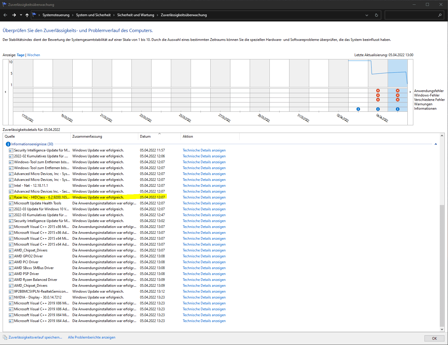

Die Razer Software verträgt sich nicht mit der Logitech Software, deshalb würde ich die Razer Software bei Programme und Funktionen deinstallieren.

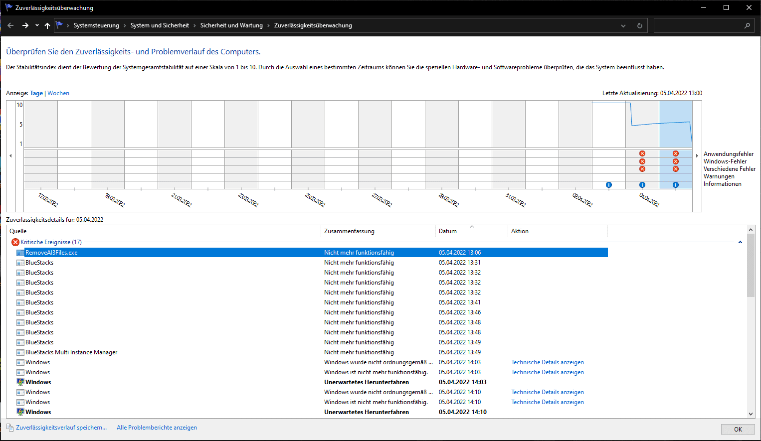

Schau mal in die Windows Ereignisanzeige (Kritische Fehler) oder im Zuverlässigkeitsverlauf.
Mach einen Screenshot davon möglicherweise gibt es da Hinweise auf eine defekt der CPU z.B. WHEA Fehler oder die Razer Software.

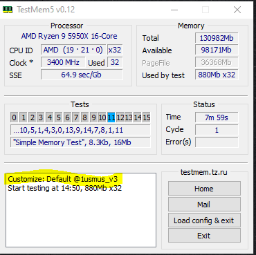

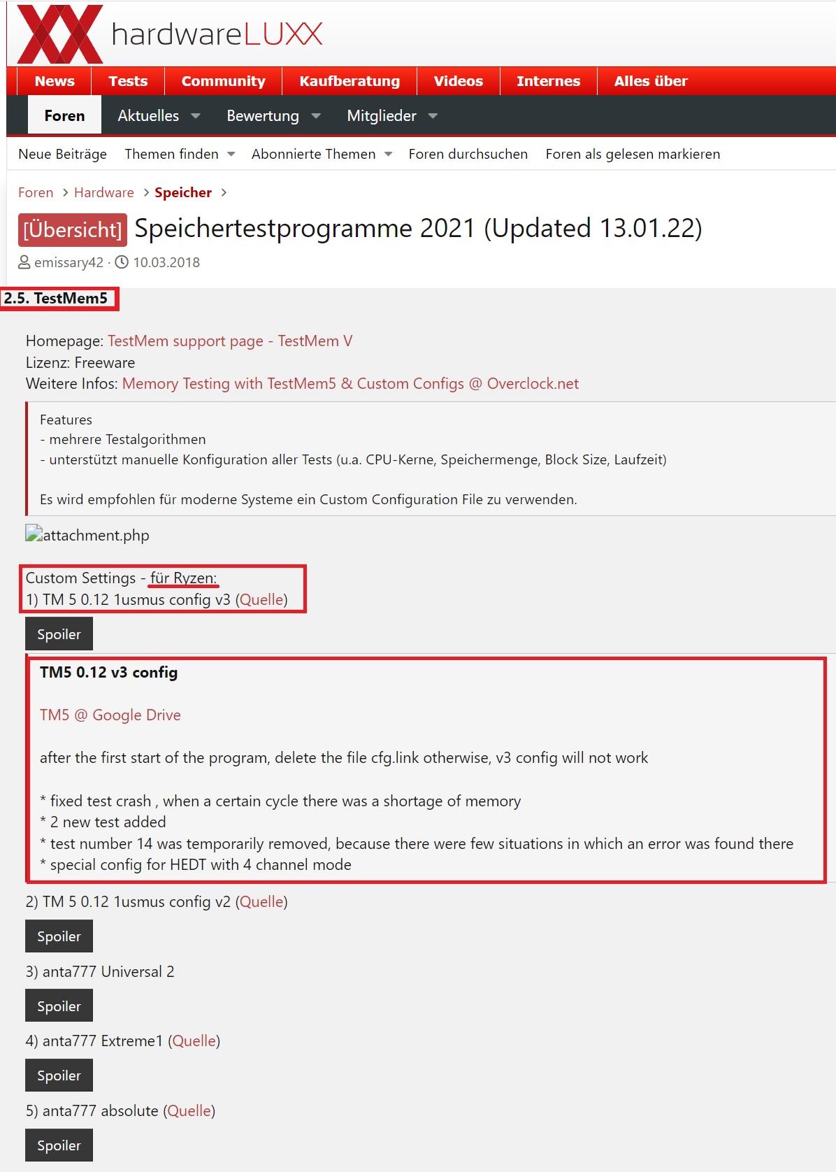

MemTest86(+) oder der Windows Ram Test zeigt bei Ryzen CPU´s meistens keine Fehler, obwohl der Ram Fehlerhaft läuft.
Mit TestMem5 kannst du den Ram zuverlässig in Windows testen, Ram Fehler werden mit diesem Programm besser erkannt als mit z.B. Memtest86(+) oder dem Windows Ram Test.
Download TestMem5 : https://www.overclock.net/threads/memory-testing-with-testmem5-tm5-with-custom-configs.1751608/
Hier sind mehrere Ram Test Programme gelistet, unter anderem auch TestMem5: https://www.hardwareluxx.de/community/threads/speichertestprogramme-2021-updated-30-10-21.1195136/

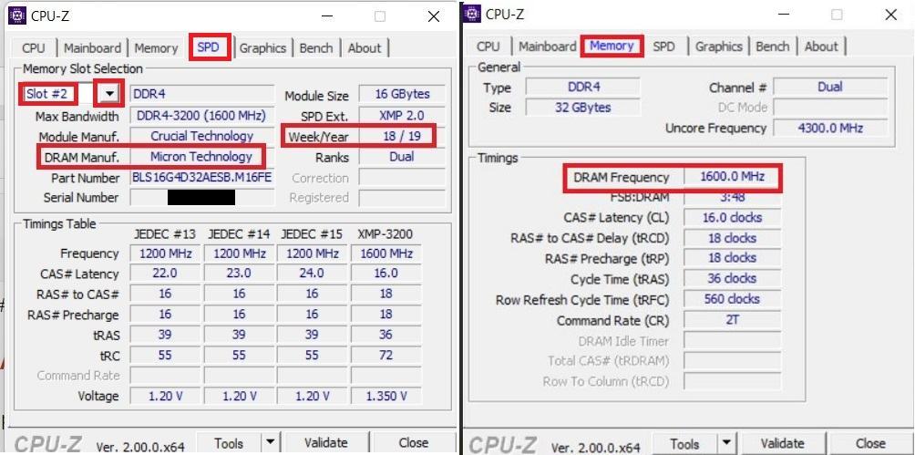

Es gibt mehre TestMem5 Custom Settings für Ryzen CPU´s (Bild unten).
SpeicherCorsair Vengeance RGB RT Gunmetal DIMM Kit 128GB, DDR4-3200, CL16-20-20-38

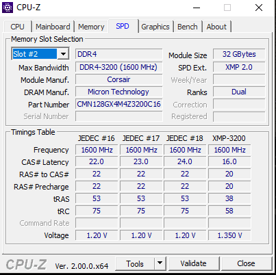

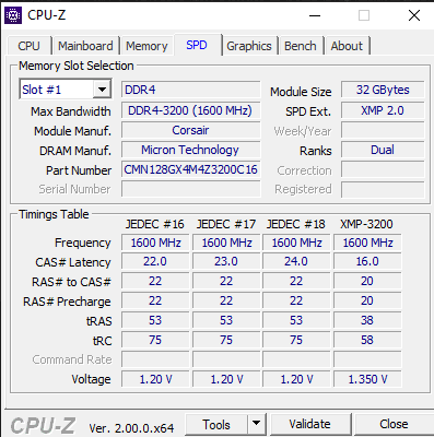

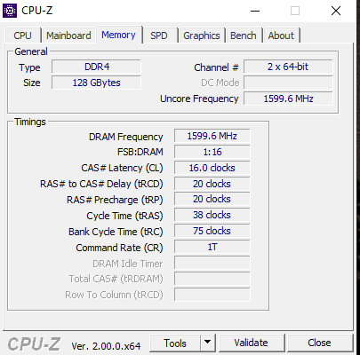

Das 3200 MHz XMP Profil für den Ram sollte im Bios aktiviert sein, in CPU-Z bei Memory sollte der Ram auf 1600 MHz laufen.
Schau dir mal den Corsair Ram in CPU-Z bei SPD an, es sollten in allen vier Ram Slots die gleichen Ram Chips verbaut sein, außerdem sollten die Produktionsdaten identisch sein (Bild unten).

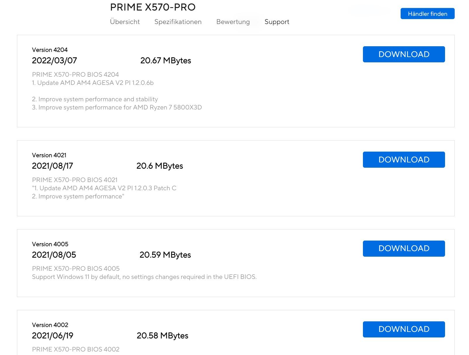

Die Version 4010 gibt es nicht mehr, gut möglich das diese Version Fehlerhaft ist und deshalb entfernt wurde.
Wenn du das Asus PRIME X570-PRO besitzt ist Version 4204 vom 7 März 2022 aktuell.
Vor und nach dem Bios update die Uefi defaults im Bios laden, auch dann wenn schon alles auf default steht.
Bios Download Asus PRIME X570-PRO: https://www.asus.com/de/Motherboards-Components/Motherboards/PRIME/PRIME-X570-PRO/HelpDesk_BIOS/

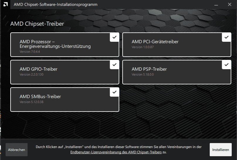

Nach der Windows Installation als erstes den AMD Chipsatztreiber installieren, das ist der wichtigste Treiber.
Im Moment ist der AMD Chipsatztreiber von der AMD Webseite Top aktuell.
AMD Chipsatztreiber Version 4.03.03.431: https://www.amd.com/de/support/chipsets/amd-socket-am4/x570
Habe ich nach der Neuinstallation nicht drauf trotzdem wurde es installiert.
Unter Programme kann ich es nicht finden, sonst hätte ich es deinstalliert.

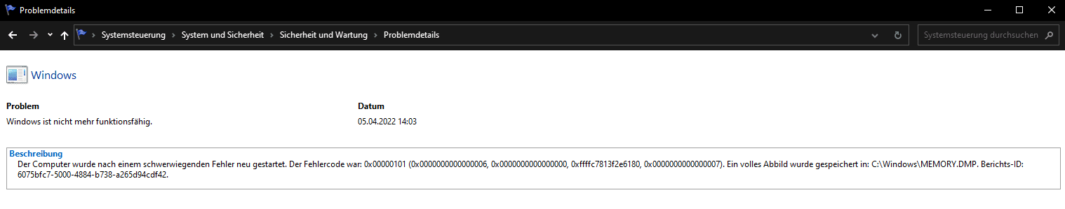

Beschreibung
Der Computer wurde nach einem schwerwiegenden Fehler neu gestartet. Der Fehlercode war: 0x00000101 (0x0000000000000006, 0x0000000000000000, 0xffffe6812d540180, 0x0000000000000002). Ein volles Abbild wurde gespeichert in: C:\Windows\MEMORY.DMP. Berichts-ID: 1fbab5f0-915d-461e-b6a6-c012e78554f6.
Beschreibung
Der Computer wurde nach einem schwerwiegenden Fehler neu gestartet. Der Fehlercode war: 0x00000101 (0x0000000000000006, 0x0000000000000000, 0xffffc7813f2e6180, 0x0000000000000007). Ein volles Abbild wurde gespeichert in: C:\Windows\MEMORY.DMP. Berichts-ID: 6075bfc7-5000-4884-b738-a265d94cdf42.

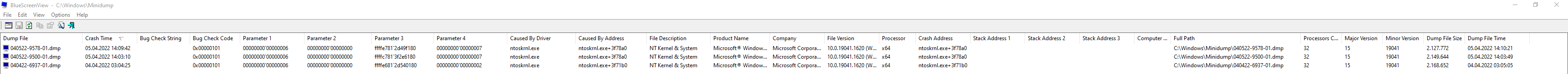

Ich habe mir noch das Programm BlueScreenViewer heruntergeladen dort heraus habe ich folgende Info erhalten. Crash caused by driver:
ntoskrnl.exe​
TestMem5 läuft gerade in Customs Settings.
C.O.C.P ist das XMP nur für AMD
Uncore Frequenzy ist auf 1599.6 MHz
Year/Week ist leider nicht angegeben.
no errors detected

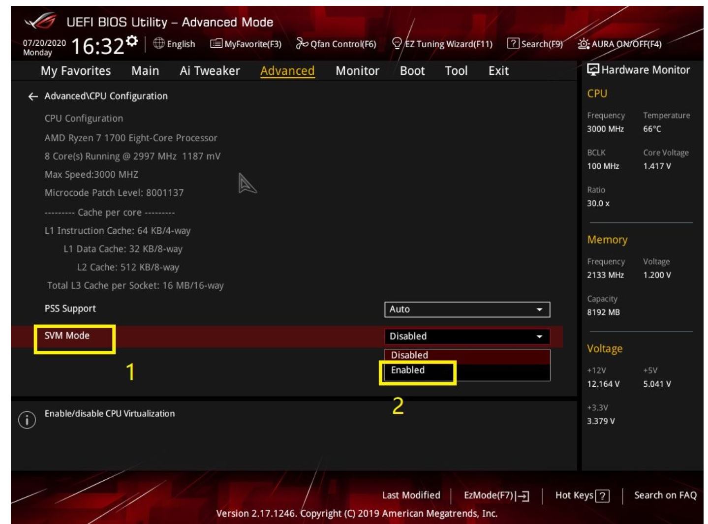

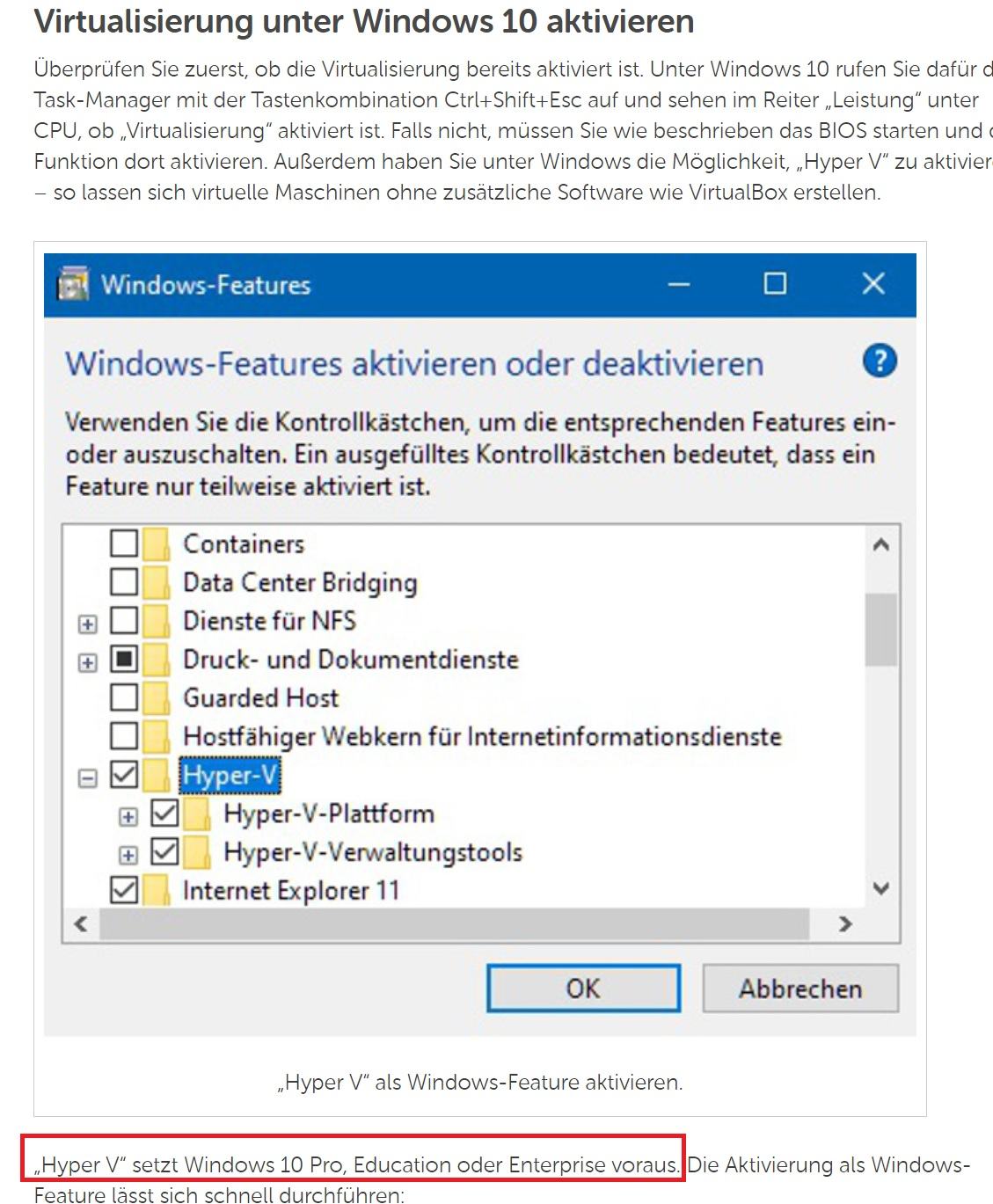

Für mich sieht das so aus als wenn BlueStacks das Problem verursacht, weil du z.B. die Virtualisierungstechnologie (SVM Mode) im Bios und Windows 10 nicht aktiviert hast, ohne aktivierten SVM Mode stürzt der PC ab das ist normal.
Virtualisierungstechnologie funktioniert mit Windows 10 Home nicht, es muss mindestens Windows 10 Pro installiert sein.
SVM Mode aktivieren Asus AMD Mainboard: https://www.asus.com/de/support/FAQ/1038245/
Mit der amdvhyperv.exe kannst du prüfen ob Virtualisierung (VT) aktiviert ist, oder im Windows Taskmanager bei Leistung Virtualisierung (aktiviert).
amdvhyperv.exe: https://download.amd.com/techdownloads/AMD-VwithRVI_Hyper-V_CompatibilityUtility.zip
Thx, Mate.
Installiert in Windows eingeschalten und geprüft.

Außerdem solltest du den aktuellen AMD Chipsatztreiber von der AMD Webseite und den aktuellen Nvidia Grafiktreiber von Nvidia ohne NVIDIA GeForce Experience installieren, die Windows update Treiber sind nicht geeignet bzw. verursachen Probleme.
AMD Chipsatztreiber: https://www.amd.com/de/support/chipsets/amd-socket-am4/x570
AMD Chipsatz ist installiert.
Ich habe gleich alle Treiber installiert. Hoffe das geht so i.O.!?
Können die einen oder anderen Treiber in Konflikt mit den MoBo Treibern kommen?
Welche anderen Treiber meinst du?
Die Treiber auf deinem Bild sind alles Chipsatztreiber.
Du brauchst nur noch den Intel Lan Treiber und Realtek HD Audio Treiber installieren.
Intel Lan Treiber: https://www.intel.com/content/www/us/en/download/15084/intel-ethernet-adapter-complete-driver-pack.html?wapkw=Network Adapter
Realtek HD Audio (UAD) Treiber Version 6.0.9313.1 (vom 15 Februar 2022) vom Asus Server: https://dlcdnets.asus.com/pub/ASUS/mb/01AUDIO/DRV_Audio_SZ_RTK_DTSC_W11_64_V6093131_20220225R.zip
Hatte vorab alle Treiber über die Asus Seite installiert. Und nachträglich die von Dir genannten, wußte nicht, dass das alles Chipsatztreiber sind. Dann bin ich ja beruhigt.
Vielen Dank
