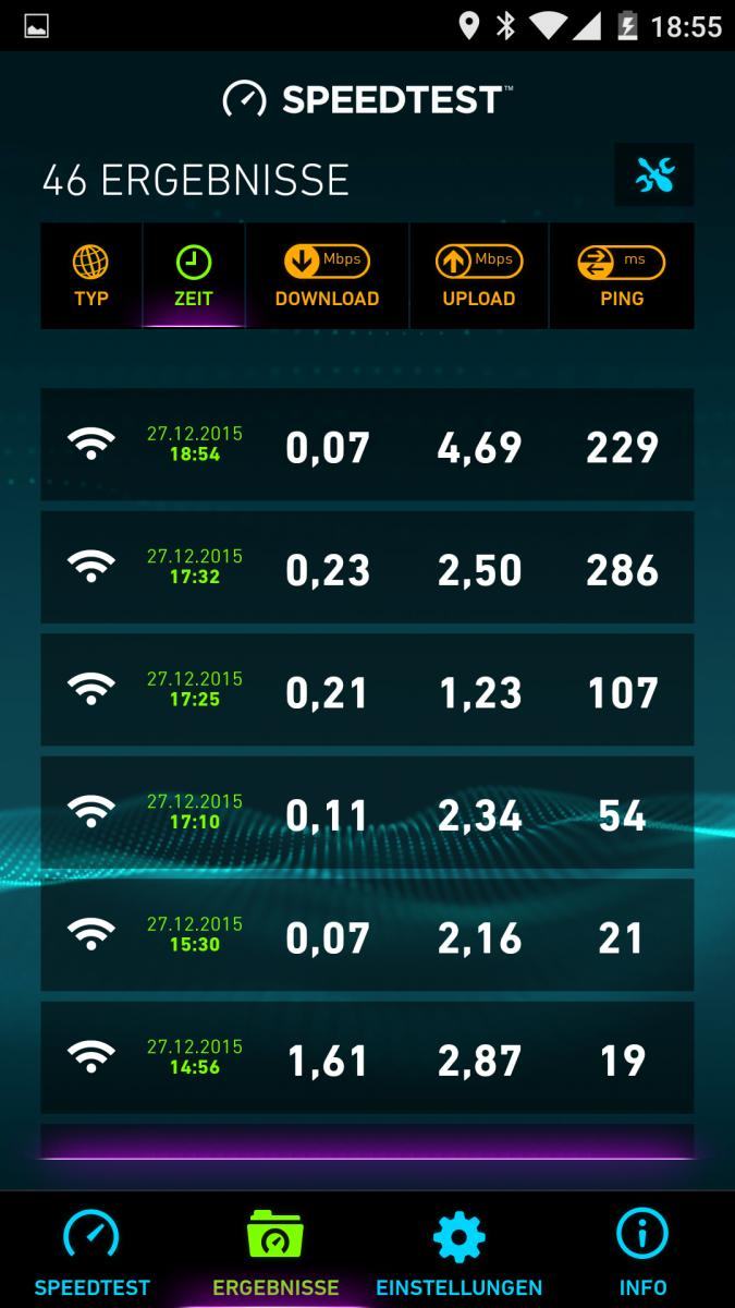

ich habe seit knapp einem Monat ein eher merkwürdiges Problem und ersuche hier dazu Hilfe.
Folgende Konfiguration liegt vor:
Telekom VDSL 50Mbit
Telekom W724V Modem/Router
TP-Link TL-WDR3600 Router
PC / Handy (Oneplus X)

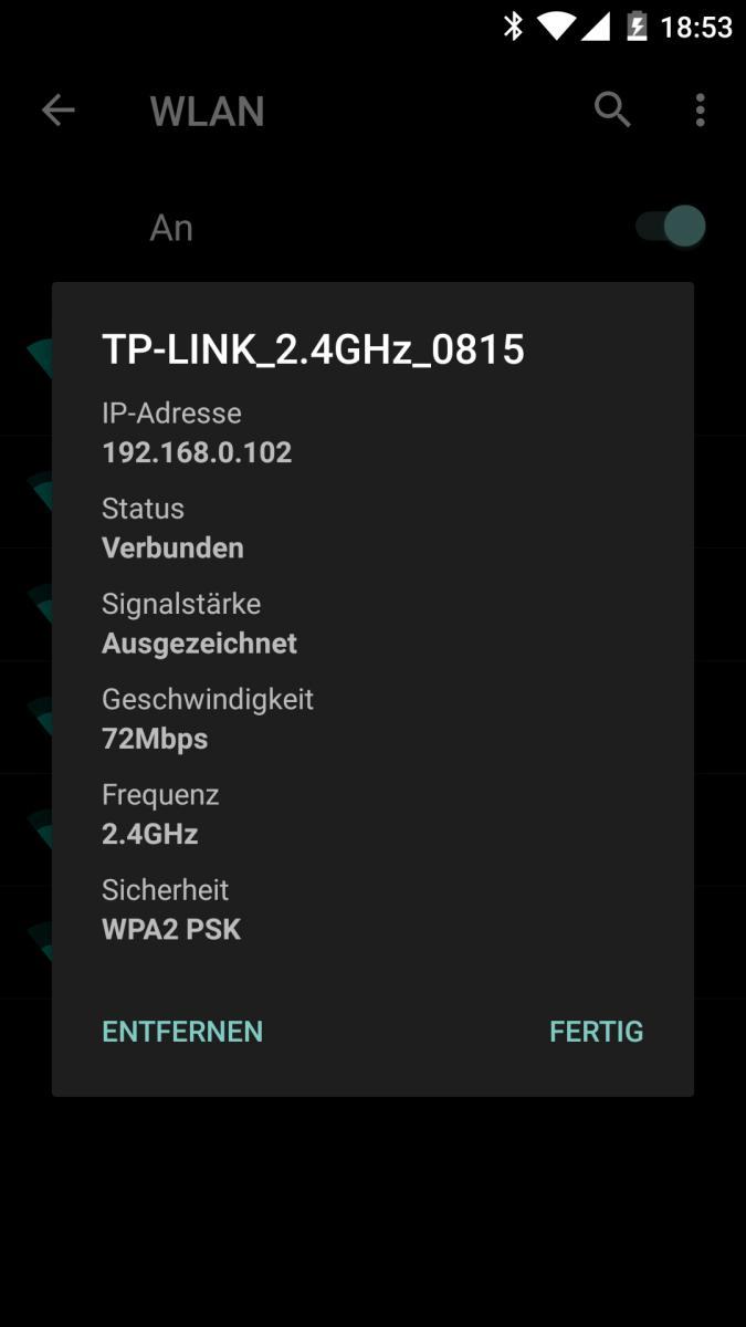

Mein Internet auf dem Handy ist extrem langsam (siehe Screenshots)
Das Internet am Rechner kommt mit voller Bandbreite an, nur am Handy nicht.
Das Wlan Signal ist zu 100% da, steht auf Ausgezeichnet - jedoch kommt es zu keinem Datendurchsatz.
Folgendes habe ich bereits probiert:
Anderen Wlan Kanal
Anderen Router (Fritzbox 3490)
DECT Telefone umstellen bzw DECT Basis im Router ausschalten.
Ich kann mit dem Handy direkt nebem dem Router stehen oder auch 5m weg, ändert sich nichts.
Hat jemand eine Idee, was hier los sein kann?

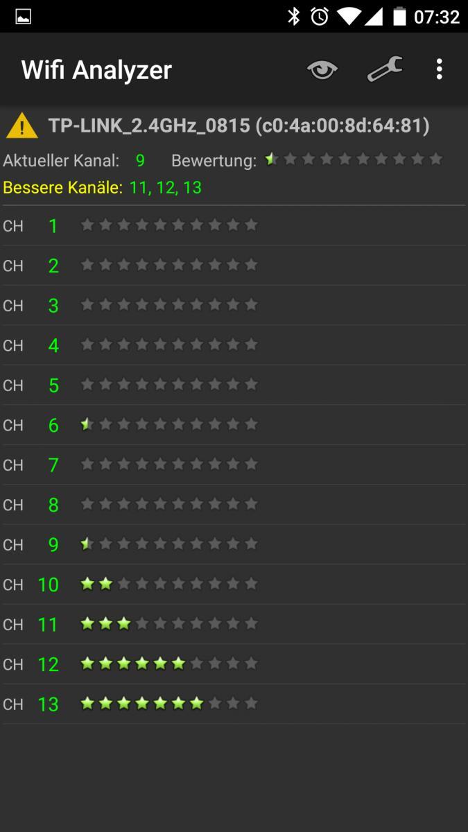

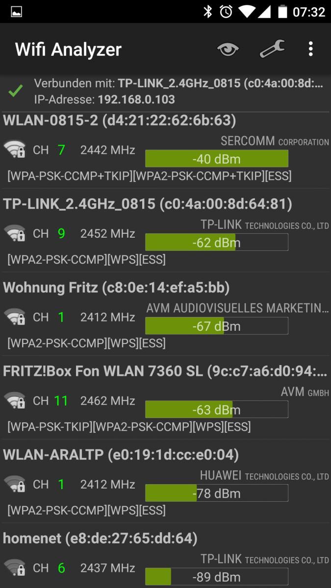

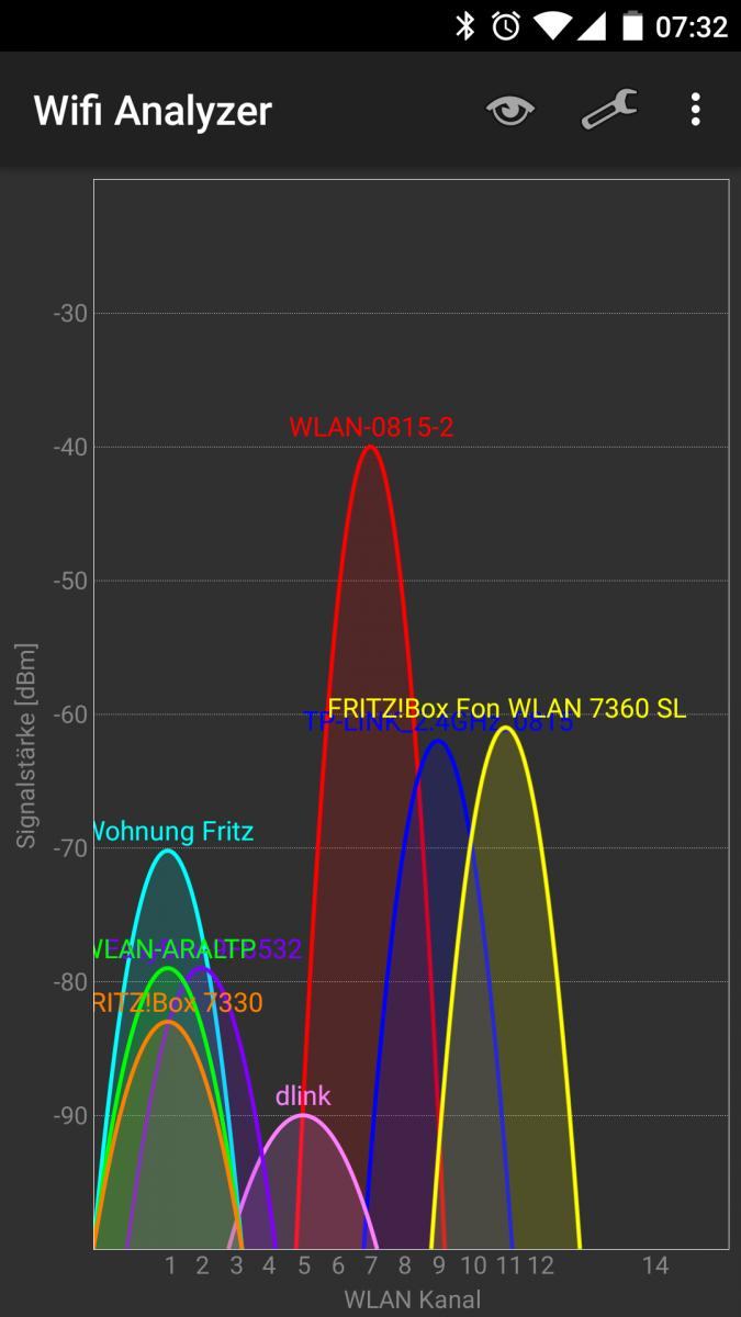

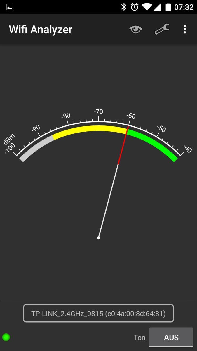

Bilder vom Wifi Scanner liegen bei.

Ihr habt halt wirklich viele Netze in der Umgebung. Der 3600 unterstützt ja 5GHz. Pack alle Geräte in das 5 GHz Netz, die es unterstützen. Das schafft oft Abhilfe (nur die Reichweite ist eben nicht ganz so hoch, wie im 2,4 GHz Netz).
Ist ein 10 Etagen haus, Berlin eben - wir wohnen ganz oben.
Mein Handy sowie auch das Tablet können kein 5Ghz Netz, ist also leider keine Lösung.
Dann kannst du nicht viel machen und musst damit leben.

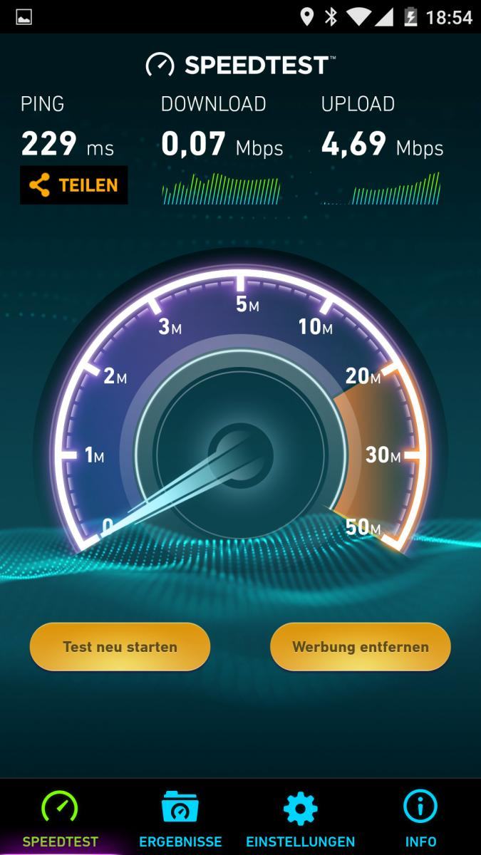

Gestern Abend ging es, heute morgen eher so lala.
Folgende Tests sind auf dem Bild zu sehen:
Von oben nach unten
Direkt neben dem Router
2m entfernt im Bad
Direkt neben dem Router.
Also beim ersten Test wo die volle Bandbreite ankommt und beim letzten wo quasi nichts mehr ankommt lag das Handy an der gleichen Stelle.
Hier wieder merkwürdig warum der upstream geht aber der downstream nicht.

Nimm mal den Kanal 11. Die Überlappung in oft so genannte "freie" Kanäle ist eine denkbar ungünstige Maßnahme. Alles was überlappt, stört und wird als Rauschen wahrgenommen, die die Signalqualität verschlechtern. Befinden sich WLAN APs aber im gleichen Kanal, greift eine Airtime Fairness. Das andere WLAN Signal ist dann kein Rauschen mehr, sondern wird korrekt als anderer Sender empfangen. Verinfacht gesagt, senden die beiden Basen dann abwechselnd.
Also nicht in irgendwelche Lücken setzen, sondern überlappungsfreie Kanäle nutzen.

Ich denke hier liegt ein Problem mit der Signal Qualität vor. Es gibt viele Geräte die sich untereinander stören. Ich würde mal versuchen die Empfänger zu minimieren.
