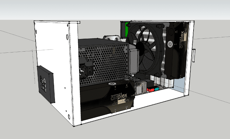

Planung - 02.06.2013 22:49 - Vorstellung SketchUp Skizze
Der derzeitige Stand der Planung sieht aus wie folgt:
Um eine möglichst maximale Kompatibilät bei der Auswahl von Hardware zu haben, wird das Gerüst des Gehäuses komplett neu gemacht. Front, Boden und Back bestehen leider aus einem einzigen Teil. Da der Mainboardtray verschoben wird und sich daher der IO-Ausschnitt ebenfalls verschiebt und ein Kartenslot wegfällt und in der Front die Aussparungen für die 92er Lüfter wegfallen, geht das Paket morgen zum Vermessen und Bearbeiten in die Post.
Die Wasserkühlung:
Die Planung der Wasserkühlung ist ebenfalls noch nicht allzu weit fortgeschritten. Als Radiatoren sind bisher 2x 140er Aqua Computer Airplex Modularity geplant, wobei einer der Radiatoren mit dem Netzteil verbaut werden soll und so seinen eigenen Luftkreislauf besitzt (Luft vom Boden durch den Radi ins Netzteil und direkt wieder raus). Die Radiatorfläche ist mir noch ein bisschen wenig, aber aktuell fällt mir nicht ein wie ich mehr ins Gehäuse bekomme wenn alles intern rein soll. (Ideen?) Als Pumpe habe ich mir im Marktplatz eine DIYINHK Laing DDC geschossen, welche nach ersten Tests tatsächlich angenehm leise ist (gedrosselt). Das große Fragezeichen in meiner Planung ist aktuell noch die Position des AGB. Ich weiß nichtmal was für ein AGB verbaut werden soll. Auch hier habe ich immer offene Ohren für Anregungen.
Nachtrag:

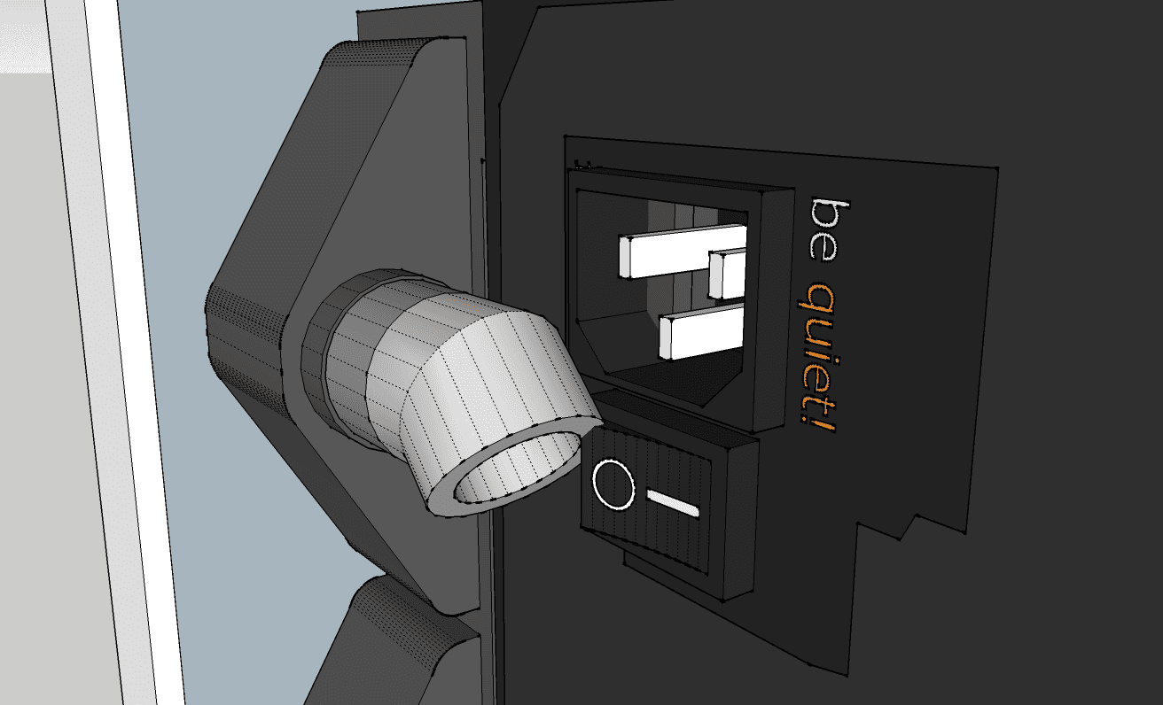

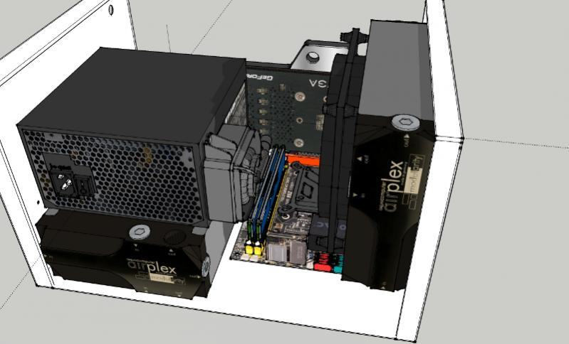

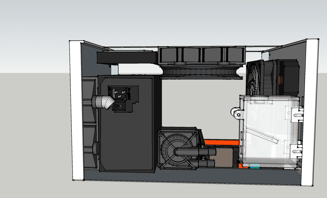

Mir kam gerade noch eine neue Idee, zum inneren Aufbau, welche ich gerne in den folgenden beiden Bildern vorstellen möchte:
Statt 2 140er Radis von Aqua Computer sind in dem neuen Setting 2x 140er Radiatoren von Magicool in der Slim Version sowie ein 120er Magicool Slim vorgesehen. Dadurch dass der 140er hinten durch einen 120er ersetzt wurde, bleibt am Rand genug Platz für einen AGB (wobei ich noch nicht weiß welchem am Ende die Ehre gebühren wird).
Das Netzteil wird hochkant verbaut werden und ein weiterer 140er Radi, mit diesem verbunden, an der Front Luft ansaugen. Der letzte 140er Slim passt nun unter den Deckel ohne dass es zu eng wird.
Lediglich die 3,5er HDD + 2,5er SSD sowie AC poweradjust müssen nun noch eingeplant werden um die Grobplanung abzuschließen. Für mich bis jetzt einzelnes Manko bleibt weiterhin: Das entstehende Case kann nur mit Grakas mit Single-Slot-Blende umgehen.
Das sollte erstmal reichen mit der Vorstellung. Weitere Bilder (sowohl von der SketchUp-Planung als auch dem Gehäuse im aktuellen Zustand) finden sich hier.

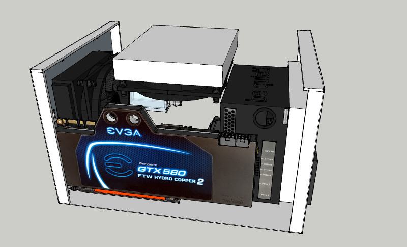

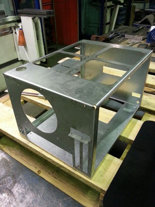

Planung - 10.06.2013 22:49 - Vorstellung SketchUp Skizze 2
Das Gehäuse ist inzwischen an seiner neuen Bearbeitungsstätte angekommen und wird dort genauestens vermessen. Da ich nicht das passende Werkzeug hier hatte um die einzelnen Löcher millimetergenau in mein Modell zu übernehmen (alles +-1,5 mm), bekomme ich dann alles als technische Zeichnung. Anschließend geht es dann zum Lasern.

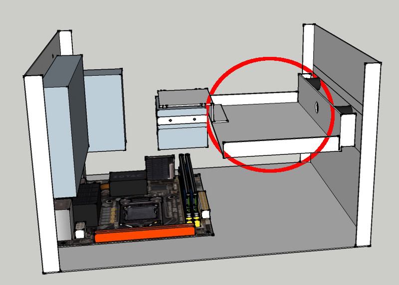

Aktuell bin ich bei meinem Modell in der Version 4 angekommen:
Aktuelles Problem:
Nun geht es so langsam an die Feinheiten: Befestigung des Radis oben, Festplattenentkopplung, Pumpenentkopplung, Schlauchführung.. Ist noch einiges zu tun :-p

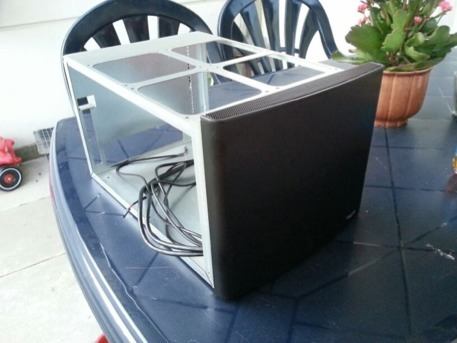

Einen wunderschönen guten Abend zunächst einmal. Es ist soweit. Heute kam die Post mit 2 dicken Paketen. Darin enthalten: 3 Gehäuse -> Original, Lasercase 1 und Lasercase 2. Was ein Service! Danke Quake ;)

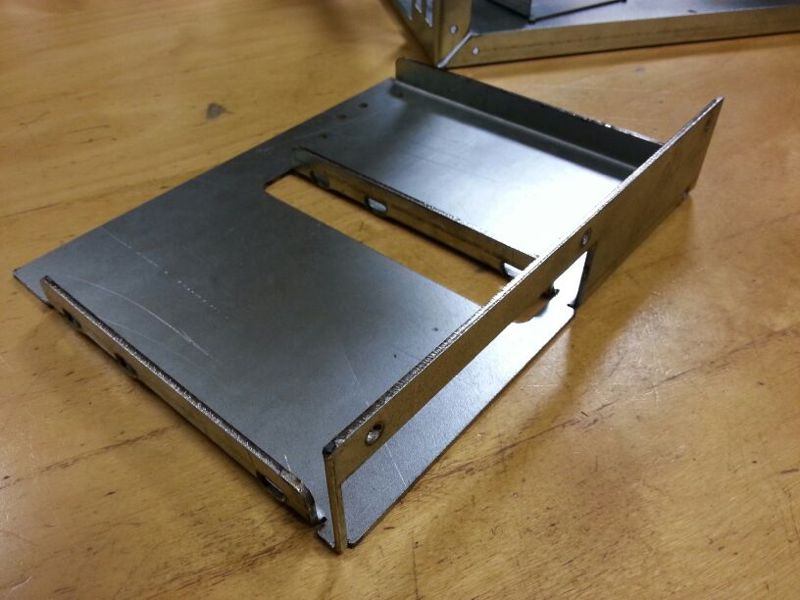

Da ich nun auch noch krank war, konnte ich zumindest nachmittags schonmal ein bisschen mit dem Basteln anfangen. Die Radis passen saugend in den Deckel. An den Seiten sitzen sie direkt dran. Die Anschlussseite hat einen Millimeter Spiel. Maßarbeit! ;)
Ich habe dann erstmal testweise alles grob reingelegt. Schreck: der liebe Quake hat vergessen die Löcher für das Mainboard mit zu verschieben. Da muss ich dann nochmal selber Hand anlegen. Ansonsten ist die Arbeit durchweg 1A!
Die Hardware passt auch komplett rein. Trotz Wakü hätte ich - zumindest in der Länge - noch Platz für eine Titan. Aber finde mal jemand eine Titan im Single Slot Design :-D

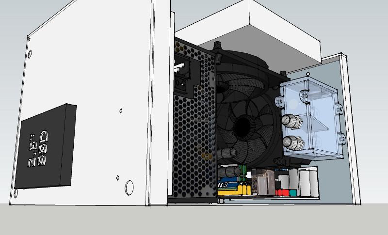

Die Festplatten kommen auf den im Anhang rot eingerahmten Tray. Ich habe mich inzwischen dazu entschlossen, dass 3,5" Festplatten keinen Einzug in das Case finden werden. Hauptsächlich der Lautstärke wegen. Stattdessen werde ich eine Halterung entwerfen, mit der sich 2 2,5" HDD's verbauen lassen, wahrscheinlich eine SSD + eine normale HDD.
Weiterhin kommen auf den Tray der Poweradjust + Durchflussmesser. Und weiterhin bin ich gerade am Überlegen noch ein Aquaero LT zu besorgen um die Lüfter zu regeln.
Ansonsten ist auf dem Screenshot unschwer zu erkennen, dass auf den Prototypen noch eine v2 des Gehäuses folgen wird. Da Quake das Gehäuse wegen 2 kleinerer Fehler eh nochmal neu machen wollte habe ich die Chance genutzt die Fehler in der Konstruktion zu beheben, welche während der Arbeiten am Prototypen aufgefallen sind:
Einlass über den oberen Anschluss des AGB zu laut --> durch Umstieg auf einen FrozenQ Flex Tank welcher besser Anschlusspositionen besitzt entfallen (und in den man einen Schwamm bauen kann)
keine befriedigende Befestigung der Pumpe --> durch neues Konzept wird die Pumpe hängend an O-Ringen fixiert. Doppelte Entkopplung da dann sowohl Pumpe als auch Tray entkoppelt sind
hässliches T-Stück --> entfällt da Fillport nun direkt über dem AGB
Außerdem passt so nun auch noch ein weiterer Magicool Slim 120 rein was nach Adam Riese einen "600er" Radi geben würde. Ich hoffe, dass ich ohne OC auch bei dem im Case sehr schlechten Luftstromverhältnissen so angenehm leise kühlen kann ohne die Lüfter zu hoch zu drehen :)
Danke für's Interesse. Ständig Monologe zu führen wird mit der Zeit anstrengend *g*
Edit: Und es passen bei dieser Planung wieder Doppelslot Grafikkarten :))

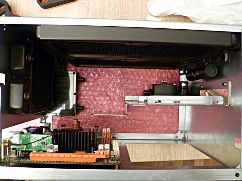

Nachdem sich (aufgrund eines Festplattenausfalls) lange nichts getan hat, bin ich nun denke ich soweit, dass die finale Version des Case' in Produktion gehen kann.
Damit keine Messungenauigkeiten durch fehlerhafte Herstellerangaben (hallo magicool :)) zustande kommen, habe ich schonmal alle Teile geordert und Vermessen. Dabei haben sich in den Komponenten auch ein paar Neuerungen ergeben (sowohl Wakü als auch anderes). Na, was ist neu? :)

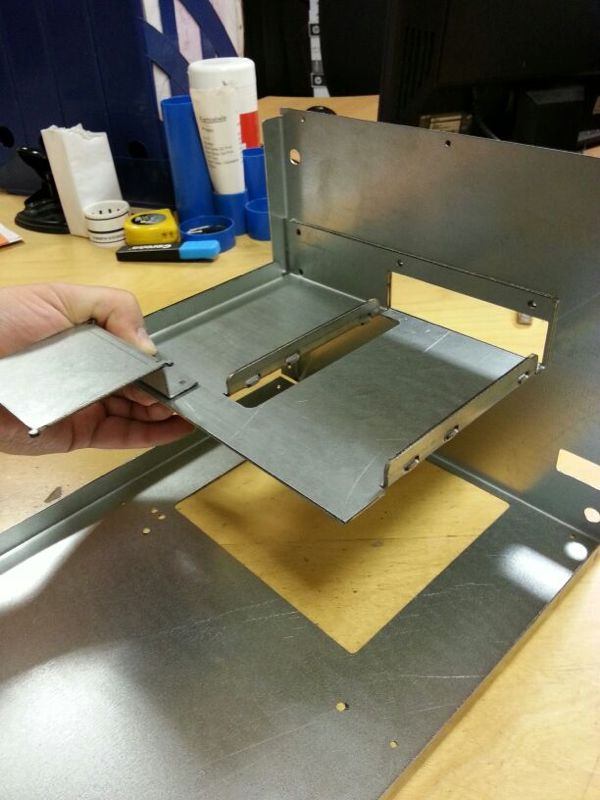

Es geht weiter. Langsam aber stetig:
Revision 2 ist eher eine Revolution als eine Evolution..
1. Es wurde von vornherein geplant wie die Teile verbunden werden (weil Gewinde in 1mm Blech war ein Problem)
2. Die Pumpe ist hängend total entkoppelt
3. Fillport ist vorgesehen
4. Platz für 2 SSD (Hot Plug fähig)
5. Radiatorfläche von 480 auf 600 erhöht.
6. Dual Slot Grafikkarte unterstützt.
Ich freue mich auf jeden Fall jetzt endlich richtig loslegen zu können. :)

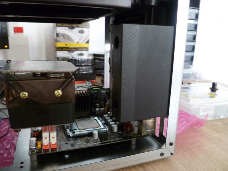

Moin moin,

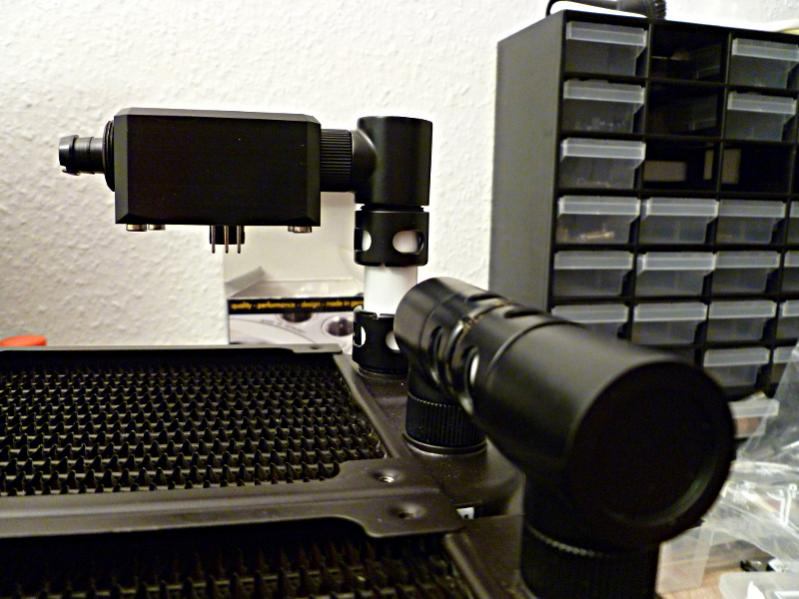

ich mache es mal kurz: Ich habe jetzt am Case soweit rumexperimentiert und es passt alles. Außer: Die Pumpe :-/
Meine ursprüngliche Idee sie hängend zu montieren scheitert irgendwie an den zu kurzen Abständen zwischen den Anschlüssen. Eventuell bin ich ja ein bisschen unkreativ. Sollte jemand eine Idee haben wo oder wie ich sie besser entkoppelt anbringen kann, der darf sich sehr gerne melden :)
2 Bilder:
Wenn mir nichts besseres einfällt werde ich wohl doch zu nem anderen Top oder der DC-LT greifen..

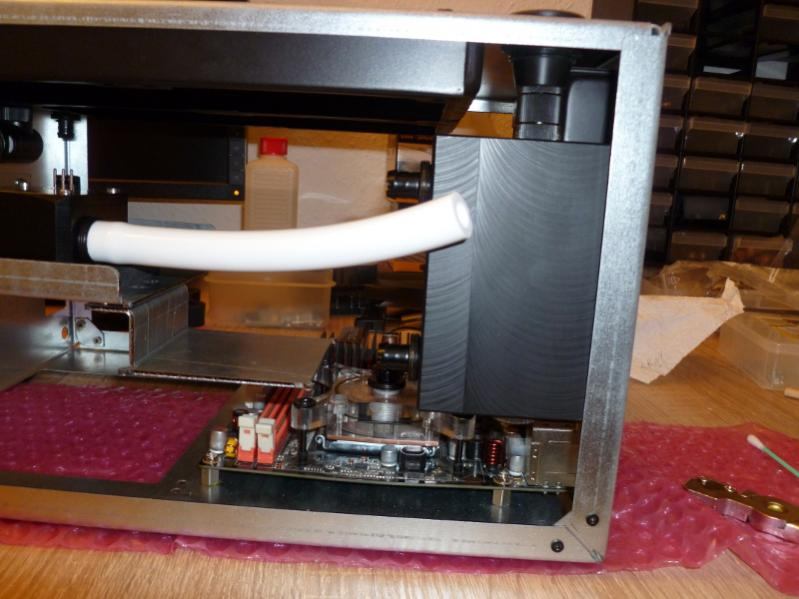

€ - Und damit ich euch nicht nur mit meinen Problemen belaste:
Noch 2 Bilder:
Das Pumpe kriegste schon hin.
Sieht sonst echt gut aus :)

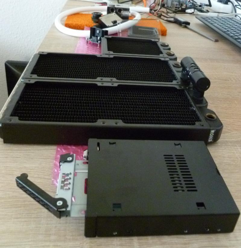

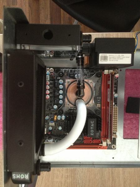

Heute kam die Bestellung von Zern.. Wie in letzter Zeit häufiger, habe ich auch diesmal mit der QS der Zulieferer zu kämpfen gehabt.. Erst hatte eine von 4 bei AT bestellten Schrauben kein Gewinde und nun fehlen im bestellten Deckel die Gewinde in den Bohrungen..
Nach ein bisschen Improvisation konnte ich aber dennoch testen. Das Anschlussproblem kann ich hiermit als gelöst bezeichnen :)
Das Warten hat allerdings noch kein Ende.. Eben habe ich bei Ebay zwei Koolance Dual VID Connector bestellt. Lieferung irgendwann Mitte September :-/
Nunja.. Als letzte Wakü-Komponente fehlt mir nun noch der Graka Kühler (+ zugehörige Graka).. Da warte ich aktuell, dass ich im MP ein gutes Bündel mit einer 660 TI erwische :)
