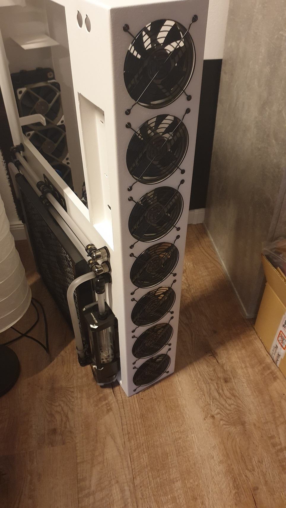

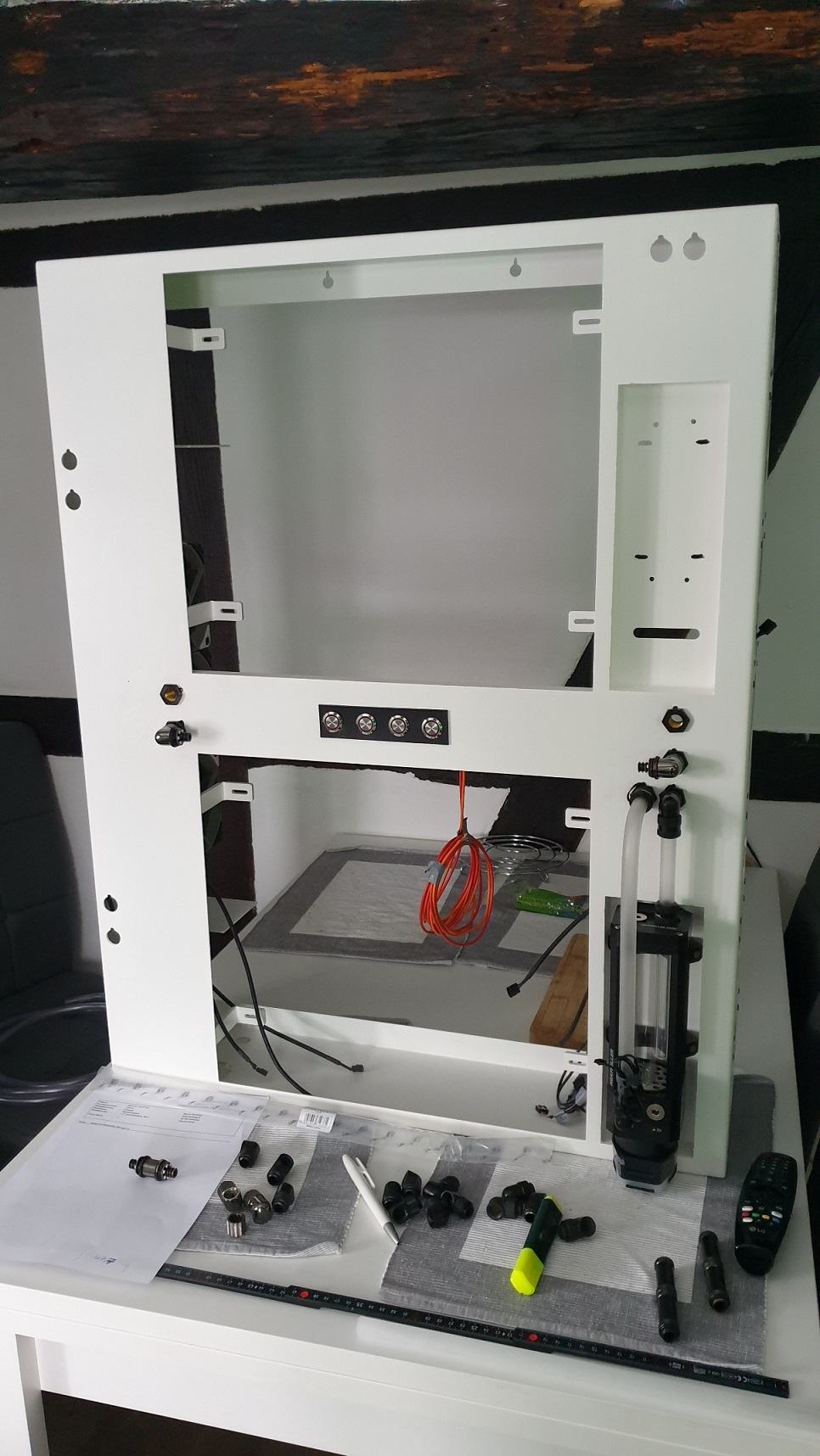

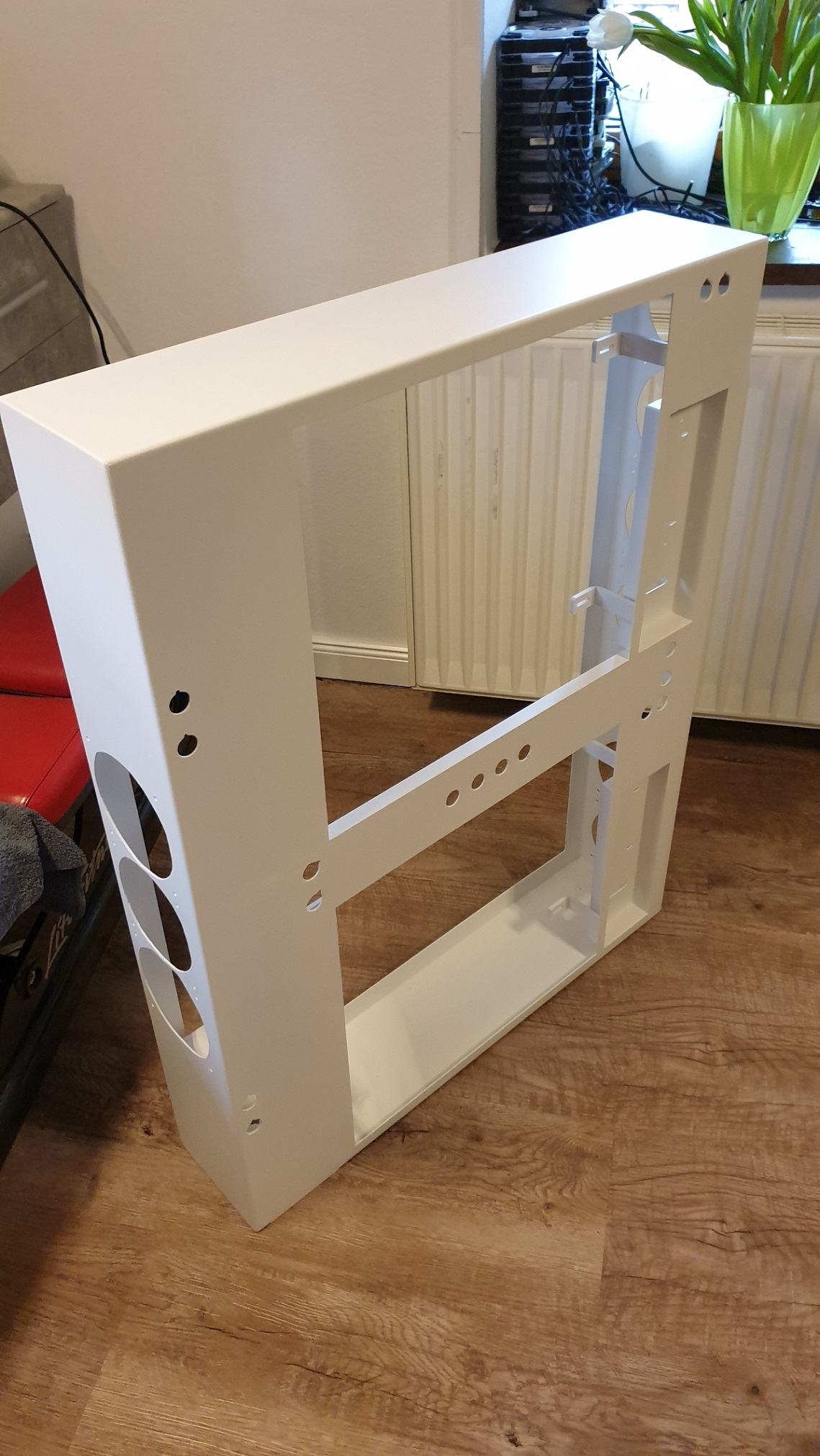

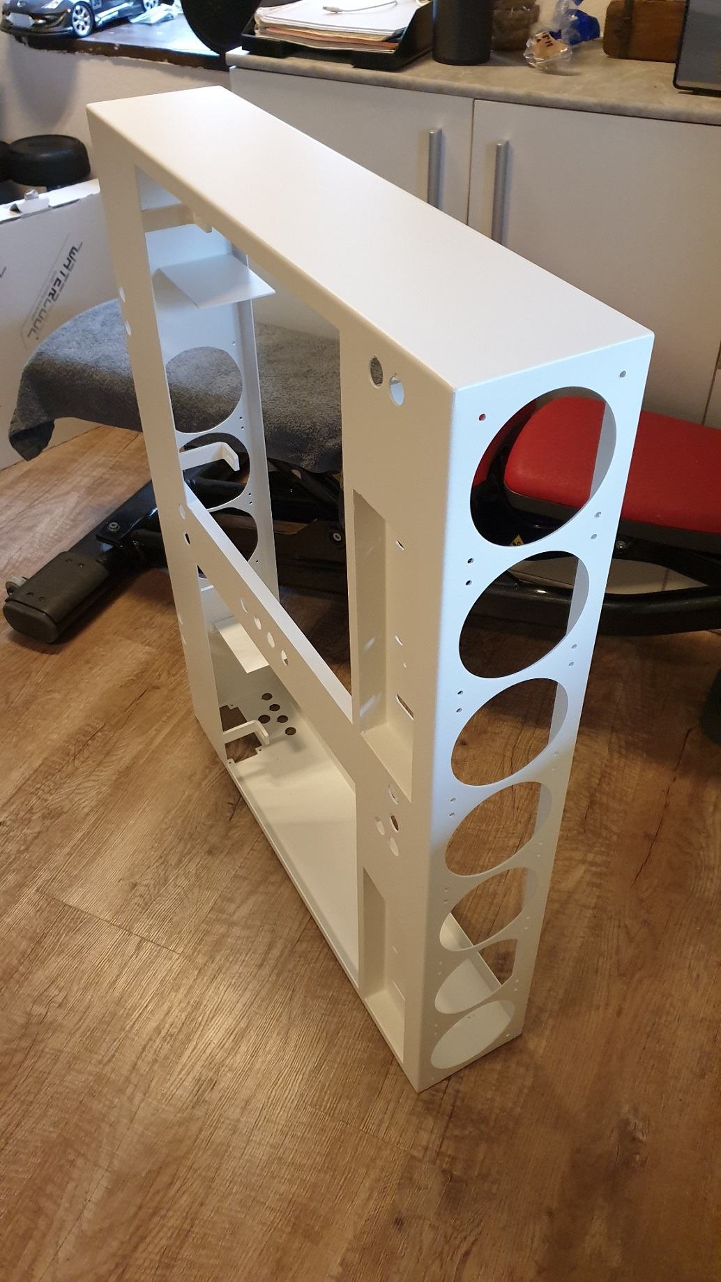

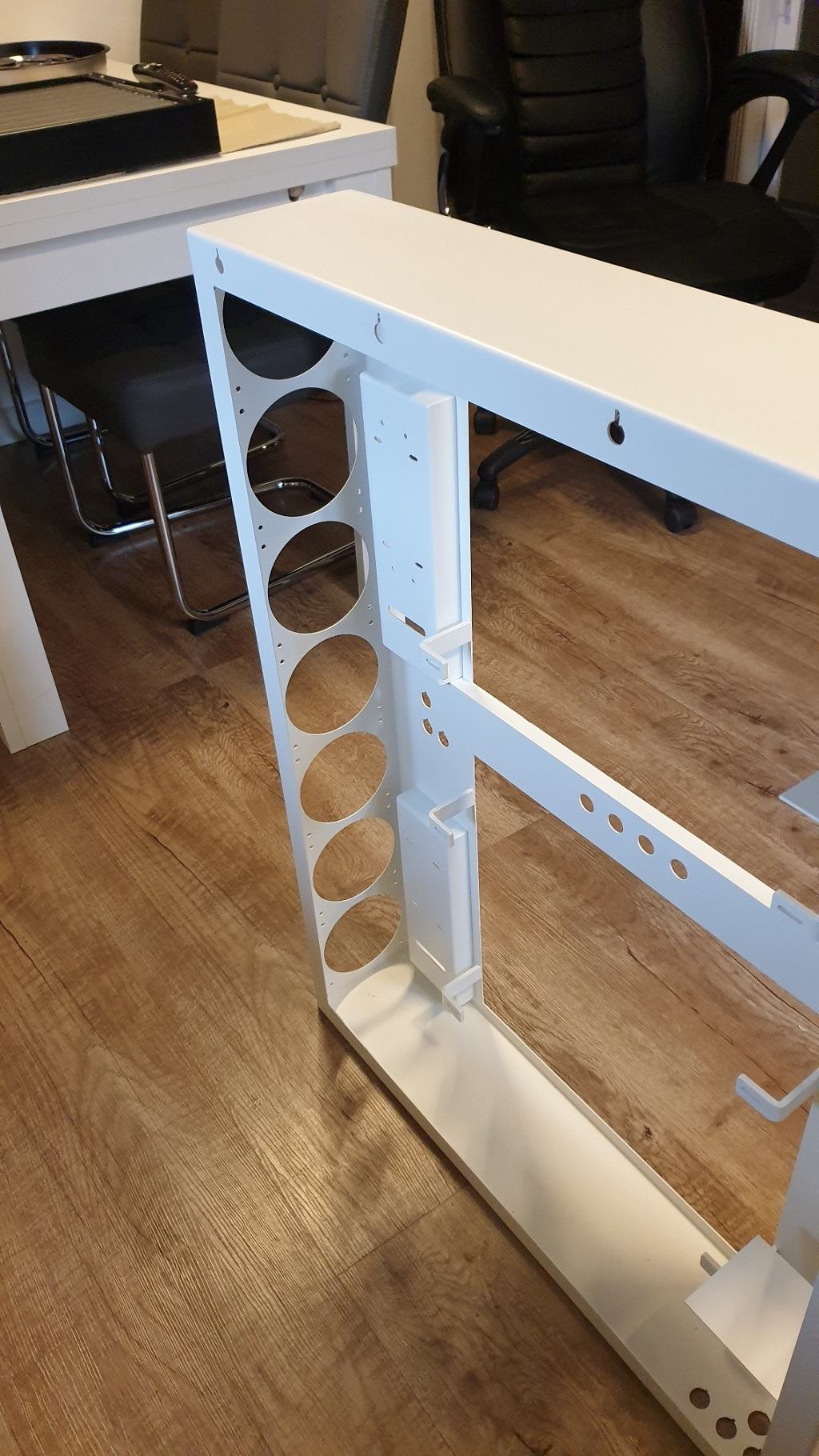

Endgültige Ankunft des Gehäuses
Nach dem Pulver beschichten
Hier dann endlich mal Bilder für euch wie das ganze denn bei der Ankunft so aus sah.
Ich persönlich finde es sieht einfach super aus und der Pulverbeschichteter hat echt ne super geniale Arbeit gemacht.
Das Pulver ist auch super Kratz beständig was ich echt nur jedem Empfehlen kann.

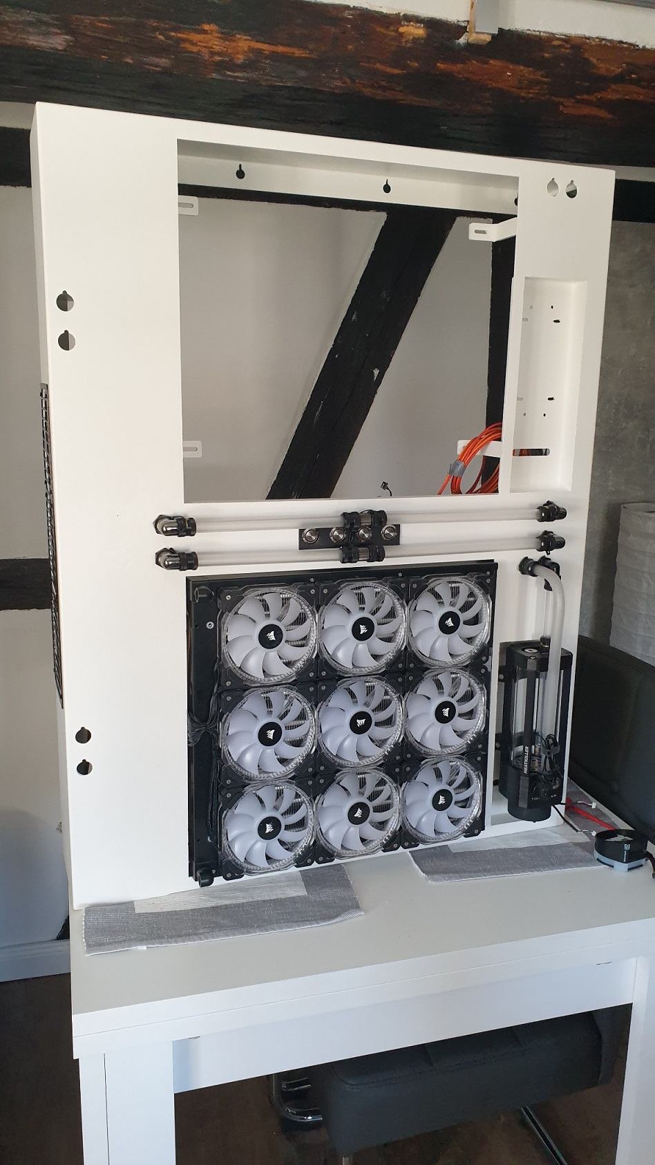

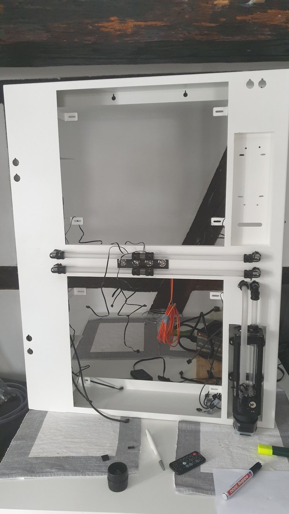

Teile des Zusammenbaus
So nun geht es richtig los und ich kann euch sagen es ist echt verdammt viel Arbeit. (stand heute der 30.04.2021 immer noch im Zusammenbau)
Aber nun einfach mal ein Paar Bilder vom Zusammenbau
ich setze an dem Punkt an wo ich mit der Verkabelung der Platine fertig war.

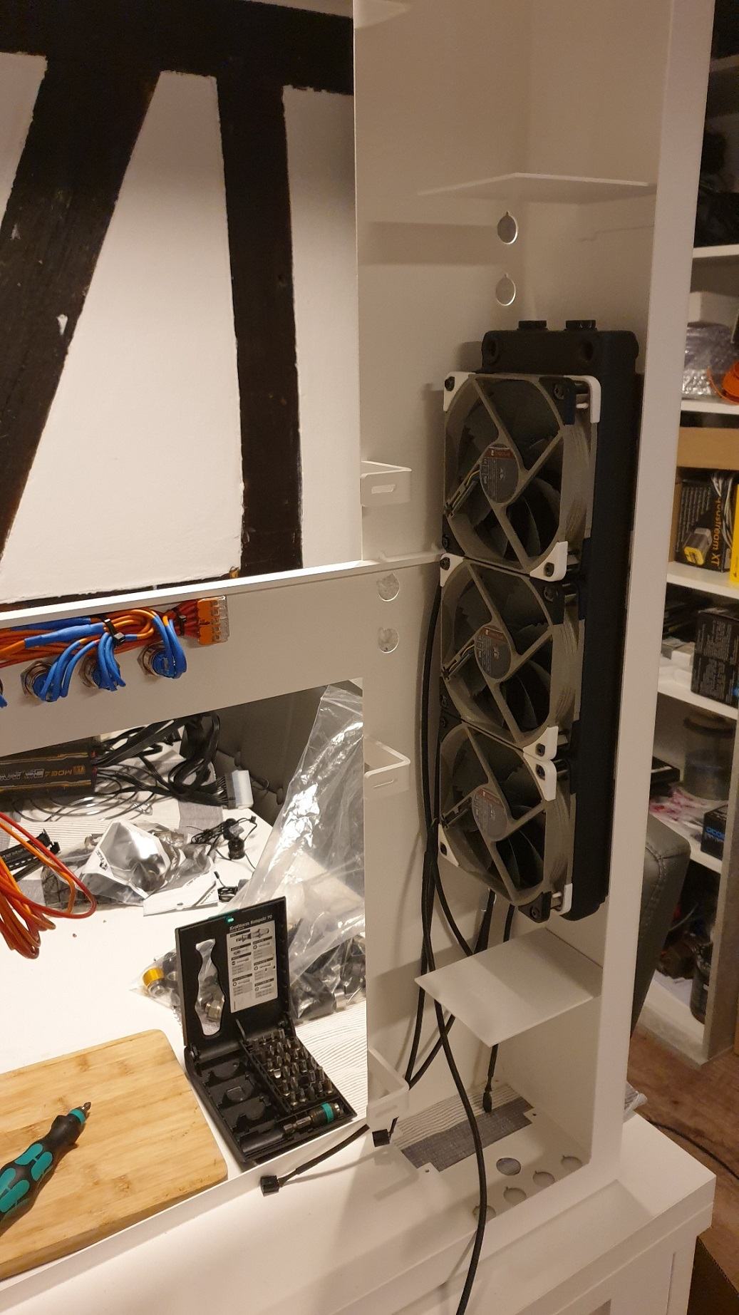

Hier mal der Zusatz Radi an der Seite der eigentlich nur für die CPU sein sollte. Aber hey habe jetzt schon ne Lösung gefunden was ich machen kann das ich statt
zwei nur einen großen Kreislauf habe. aber dazu später mehr. Was man leider auch
deutlich sieht ist das ich die Löcher für diesen Radi nachträglich rein geschnitten habe mit der Stichsäge aber auch dafür fand ich fix ne Lösung
EbayKleinanzeigen macht es möglich hat sage und schreibe 5 Euro gekostet und mich ein paar stunden
schleifen und Lackierarbeit gekostet und siehe da, das die Löcher nicht ganz rund sind fällt nicht mehr ganz so schlimm ins Auge.

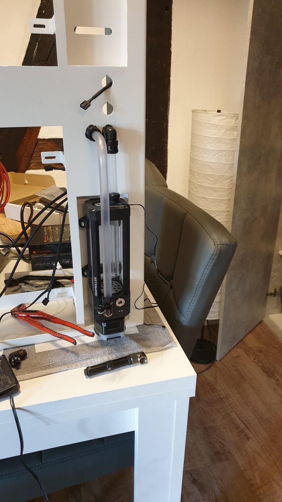

Der erste AGB ist dran. Die LED Fittinge von BYKSKI haben leider sehr sehr dünne Kabel und Lötstellen. Das is aber auch der einzige Nachteil den ich an den Dingern finde.
wenn sie dann erst mal in Betrieb sind machen sie diese kleinen Mankos wieder weg.
Mit Wasser drin ist die Ausleuchtung gleich mäßiger aber auch so schon ein Hingucker

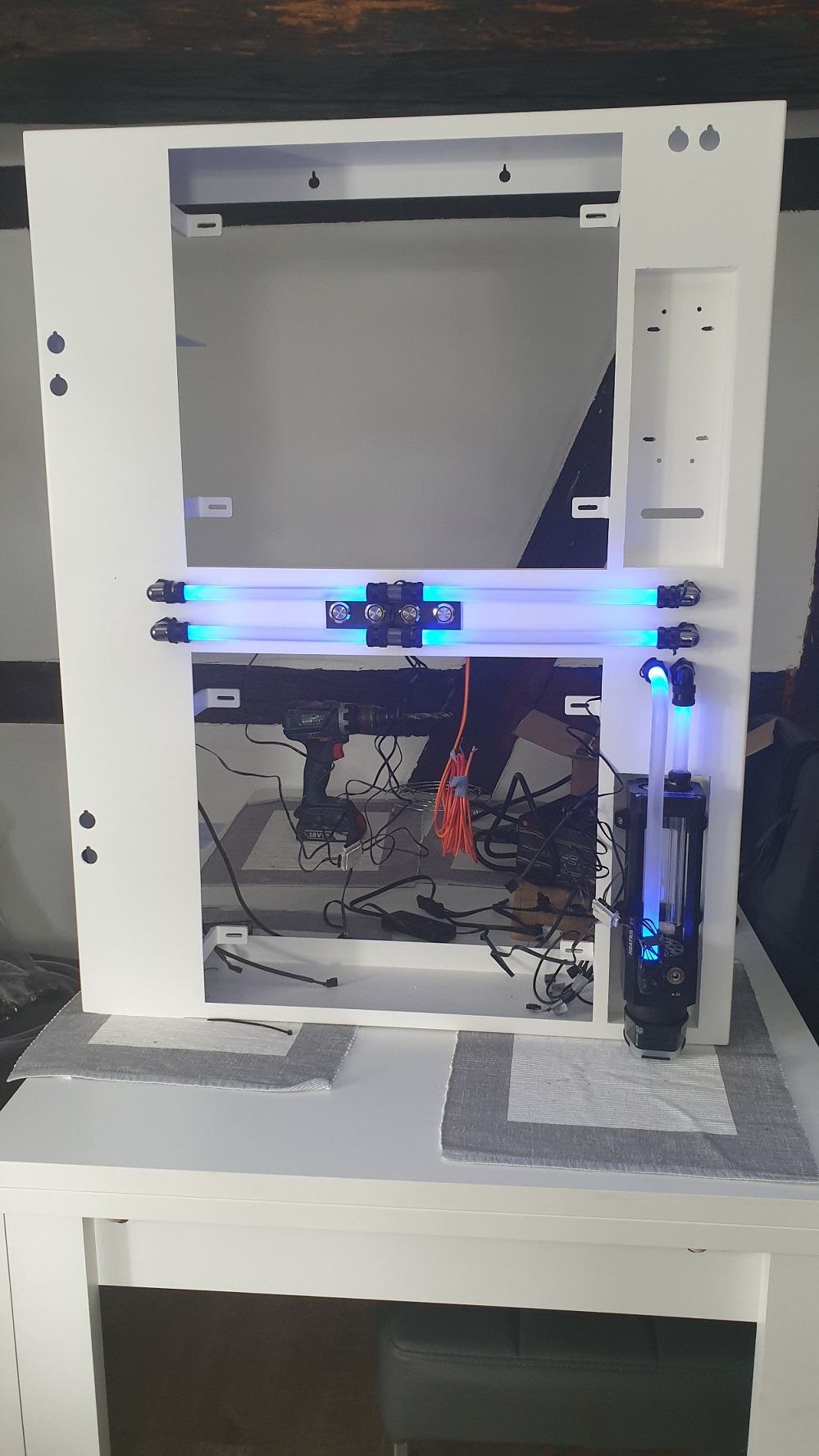

Um die Mitte stärker zu betonen kam mir die glorreiche aber auch sehr mühselige Idee die Rohre zu teilen und zusätzlich beidseitig zu Beleuchten.
Dazu musste ich natürlich wieder ein bisschen einkaufen wo ich dann auch wieder ein paar tage warten musste.
Meine spontan Ideen sie manchmal echt aufwändig und verschlingen immens Zeit aber irgendwie kann ich es nicht lassen. Der eine Teil von mir sag man werde endlich fertig.

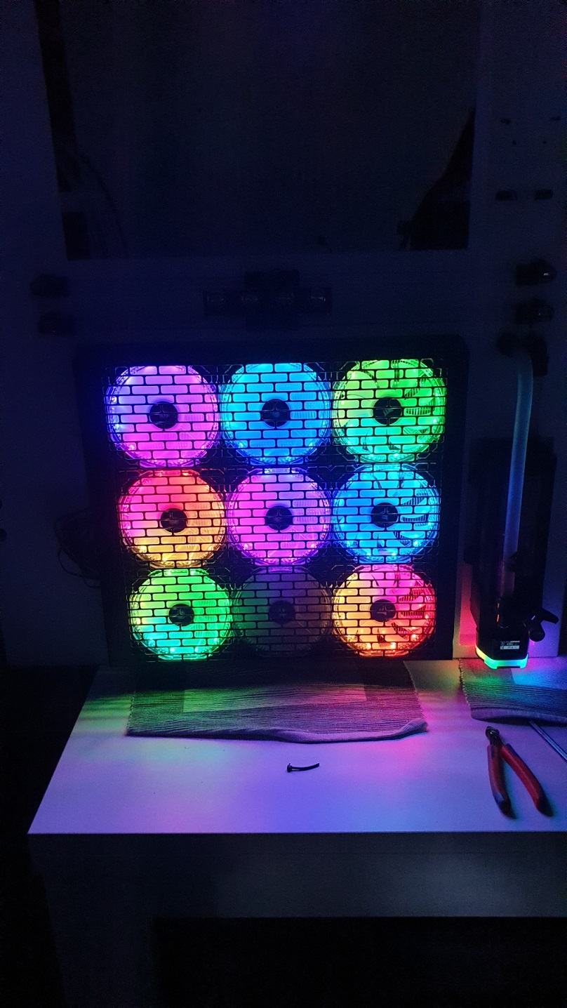

Kleines Beispiel Video

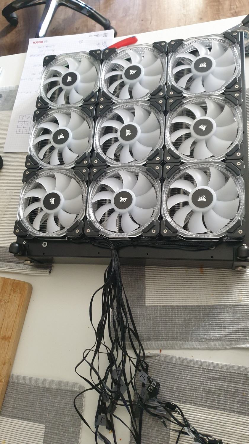

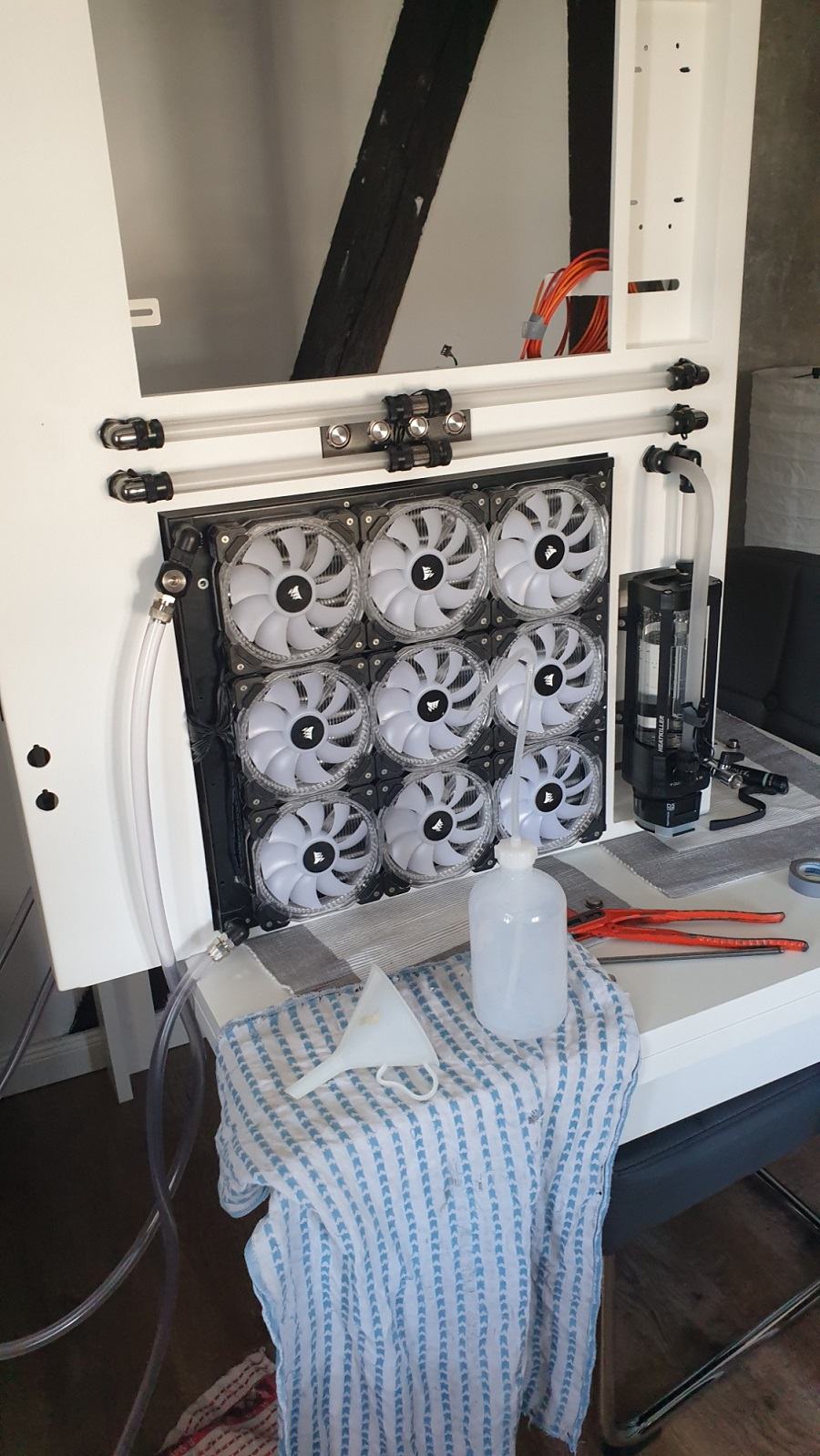

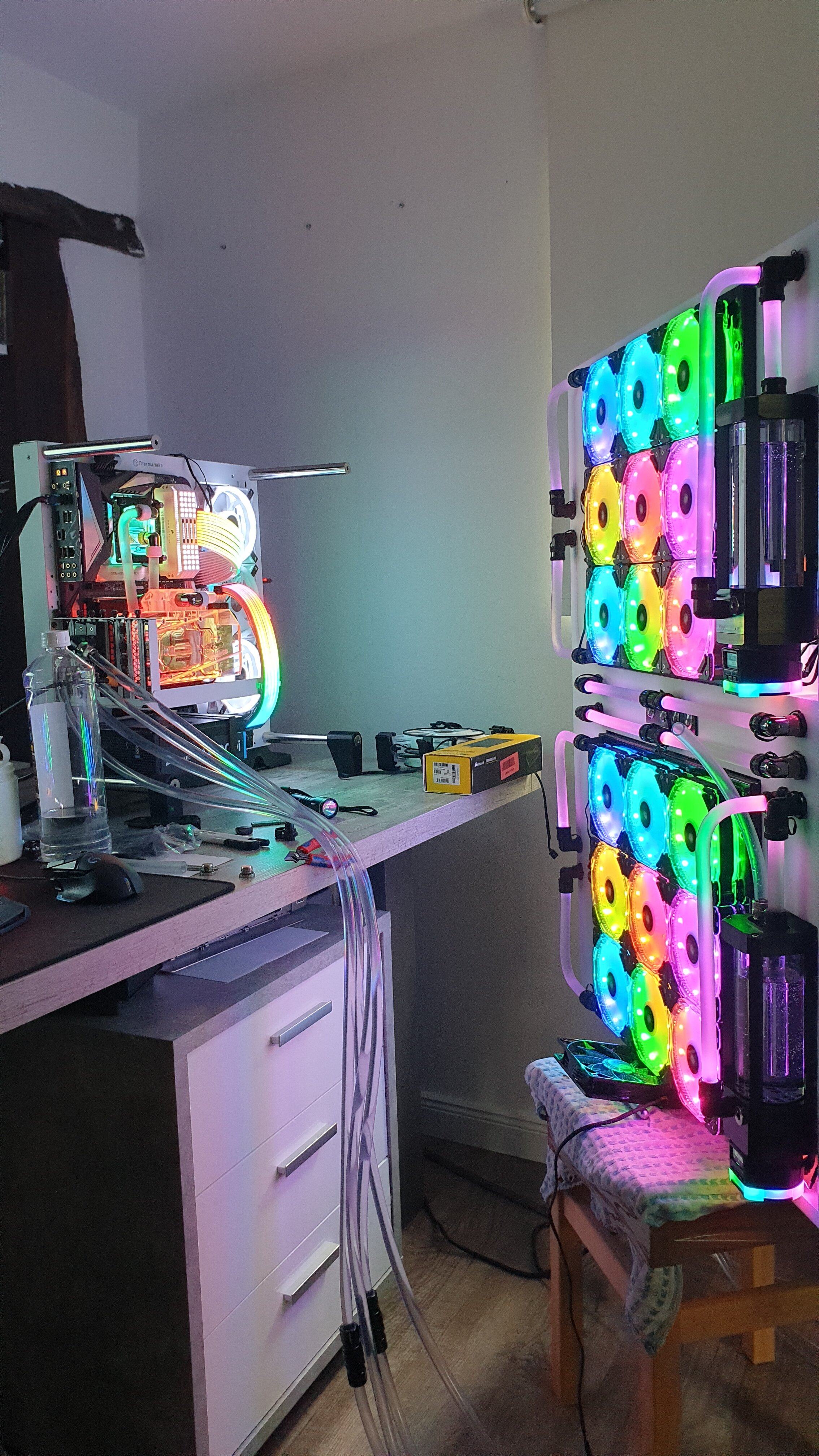

Mora in Vollbestückung mit Corsair 120hd Lüftern und das erst mal Platz genommen in seinem neuen Zuhause
Einfach mal ein Test ob das was ich bis jetzt fabriziert habe auch wirklich dicht ist sicher ist sicher.

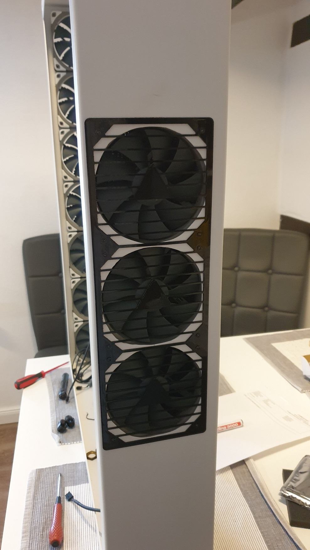

Finde sieht einfach nur geil aus. War auch wieder so ein spontan kauf die Lüfter Blenden für die Mora zu bestellen.
Nicht wundern das ein lüfter nicht geht. Ich habe einfach nur die Corsair Controller an den Strom angeschlossen es ist absolut nix eingestellt ICue seitig.
(Ja ich weiß RGB Bekloppt)
Nächster Spontan kauf Gitter für die Anderen Lüfter.(Dafür natürlich wieder alle Lüfter los geschraubt u.s.w.) Da jetz überall Gitter vor den Lüftern sind ist es wenigstens ein bisschen gleich.
Work in Progress
Ich kann euch an dieser Stelle sagen das es echt verdammt viel Arbeit ist und ich immer wieder vor Problemen stehe die man vorher einfach nicht sehen konnte.

Die Corsair 120hd laufen im pwm mode ja nicht langsamer als 800rpm
Aber
Mit aquaero gehen die beim Starten mit boost bei 3,5V auf 550rpm und nach 10sek bei 3,2V auf 450rpm und das is quasi lautlos.
Das hat bei meinem Übergangssystem Aufbau(8700k 5ghz/1080ti 2,15ghz/mora360)
Für 32° Wasser gereicht.
Ergo mit 2 Mora und xspc 360mm sollte die Kühlleistung sehr gut aus reichen für quasi lautlos (hoffe ich)

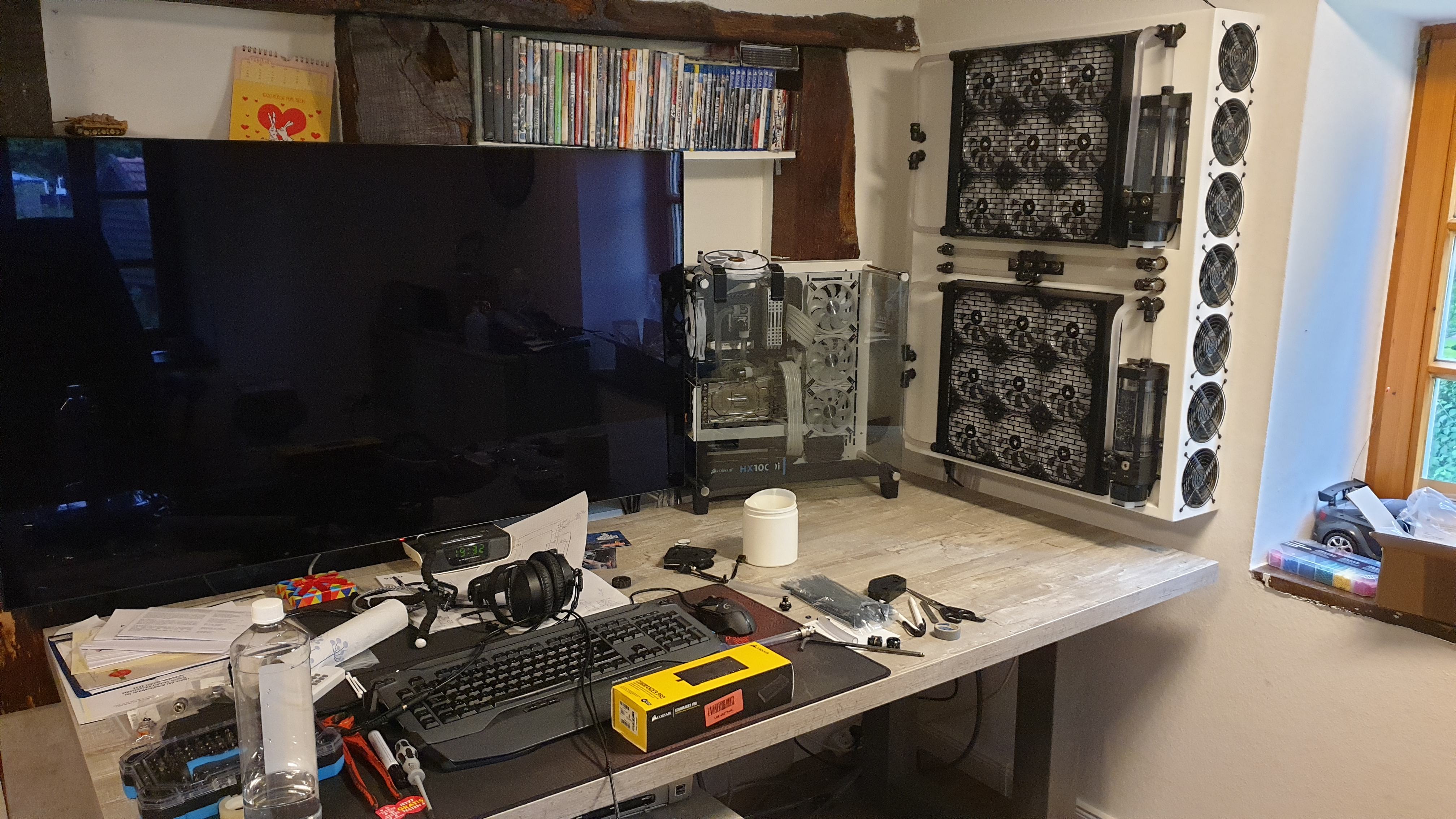

😭😭 Wasserschaden sage ich nur😭😭😭
Das System lief jetz seit dem 15.07. Fehler frei und ich konnte auch schon einige mal spielen und ein paar Benchmarks machen.
Aber heute morgen ich hatte noch ne std Zeit und dachte mir man könnte ja noch ne runde zocken und dann beim einschalten
Aus drei Fittingen ein Wasserstrahl obwohl gestern noch alles dicht war.
Ich habe unzählige Lecks mit den LED Fittingen gehabt ich habe die Dichtungen gewechselt (alle) und trotzdem wieder Probleme.
Ich habe mich dann eben dazu entschlossen die LED Fittinge endgültig raus zu schmeißen die sind dem druck von 6 Pumpen absolut nicht gewachsen (leider) und das System war so eingestellt das es bei 120 Liter läuft.
Es konnte sich auch kein richtiger Druck aufbauen weil ich am agb eine ausgleich Membran von aquacomputer verbaut hatte.
Leider verschiebt sich damit für euch auch das weiter Schreiben des worklogs weil ich nun erstmal quasi wieder fast alles auseinander bauen darf und fast von null an fange was hardtubes biegen angeht denn ich denke mit den neuen Anschlüssen wird einiges zu kurz sein und muss dann neu
Für euch aber noch ein Bild wie es aus gesehen hat bis ich jetz quasi von 10% wieder anfangen kann
