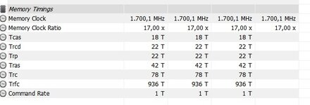

Hab mal paar Bilder vom Spielen mit den Timing angehängt... 3400 MHz ist einmal halbwegs gelaufen... naja alles halb Sexy.
Wenigstens läuft der Kram bei 3200 MHz bisher sehr stabil.
