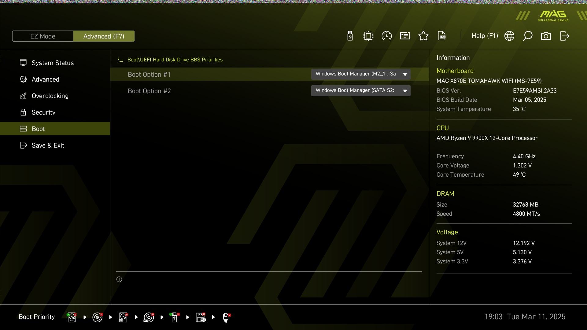

Machste uns mal bitte nen Screenshot von den Boot-Optionen, wie das bei Dir aussieht?
F12 mit eingestecktem Fat32-USB-Stick gibt gute Qualität. Handy-Fotos sind räudig.

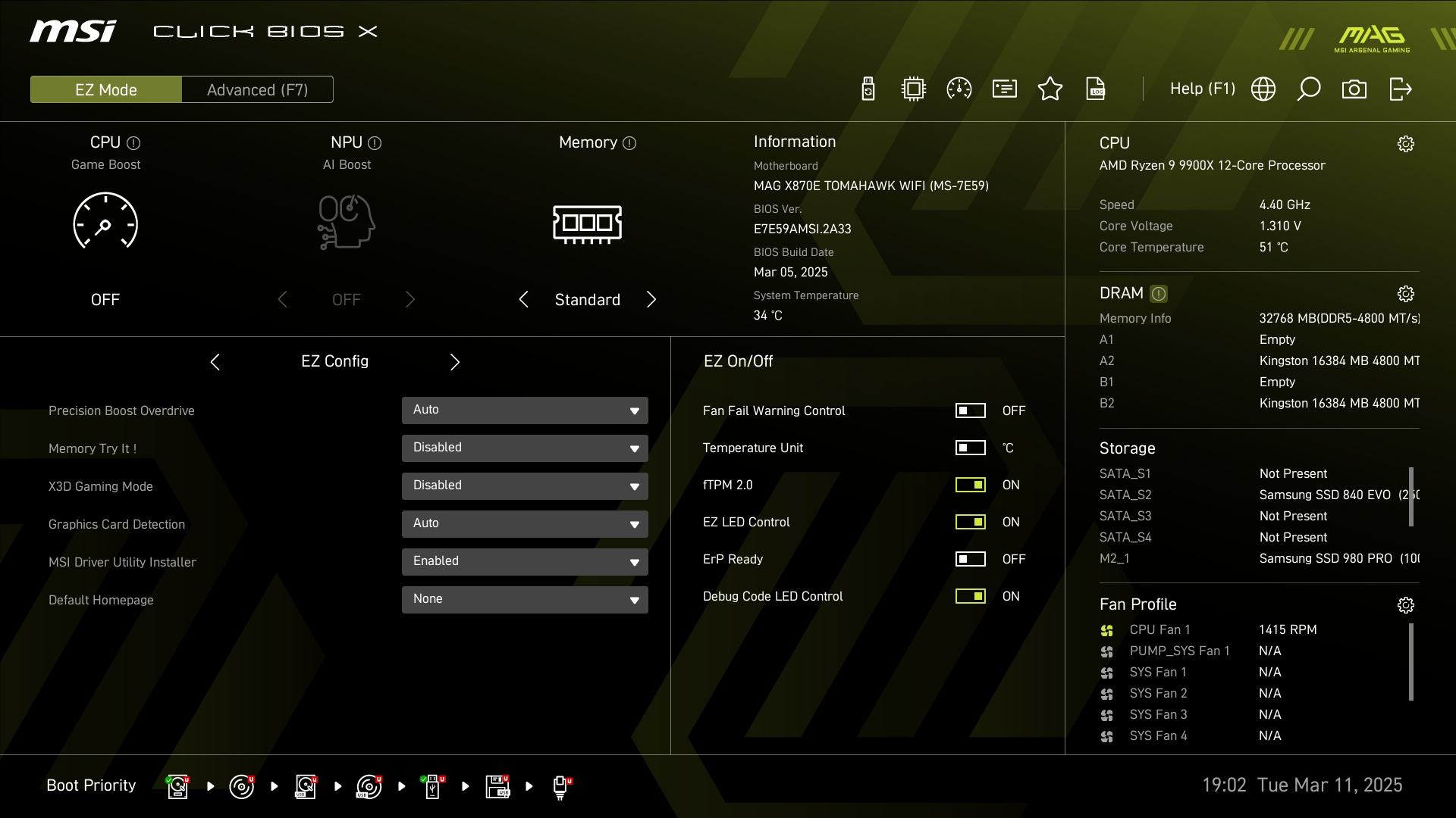

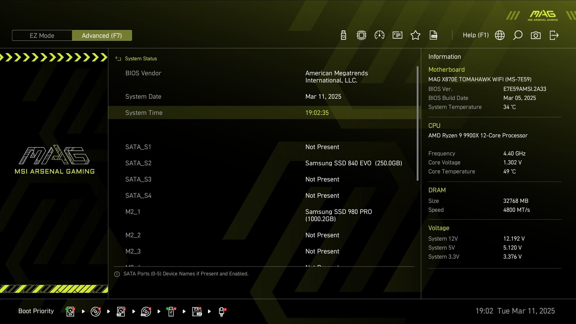

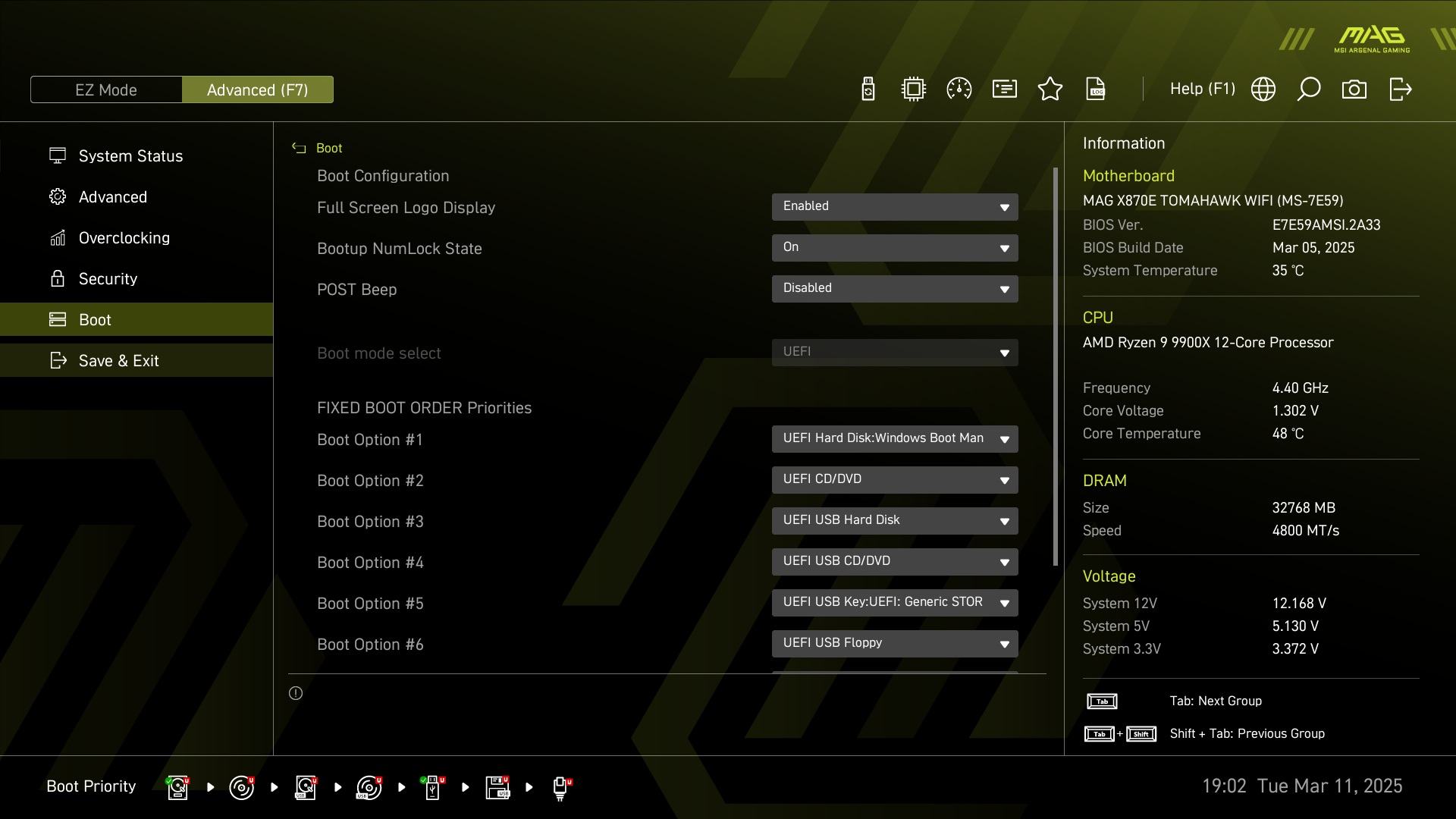

Anbei einige shots meiner Einstellungen
Dein 6400er RAM läuft nur auf 4.8 Megatransfers.
Gewollt zum testen oder nicht richtig eingestellt?
Danke für die vernünftigen Screens. Damit bist Du bei mir ganz vorne dabei.
Das ist ein anderes "Problem".
@Peter Wilker
Im BIOS ist alles korrekt eingestellt. Das zweite Boot-Device kannst du mal rausnehmen. Sollte ansonsten eigentlich booten. Ist der Windows-Secure-Boot aktiviert? Was passiert, wenn du 980 Pro in einen der unteren M.2-Anschlüsse laufen lässt? Hast du testweise eine andere PCIe-SSD? Ansonsten kannst du ein neuen Boot-Stick mit Rufus erstellen. Brauchst dann noch das Windows-Iso-Image, das auch mit dem Windows-Media-Creation-Tool herunterladen kannst.

Das 840 _Device ist eine SATA-SSD Da kann ich Windows installieren.
Von dieser SSD habe ich mit AOMEI Partition Assistent auf die 980 Pro geklont.
Der Bootmanager ist wohl nicht richtig mitgekommen. Zum Booten muss ich die 2. Platte auswählen.
