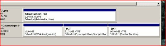

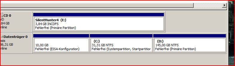

wird doch an der shit partition vom av liegen???kann sein dass es deshalb diesen fehler gibt.
komst du noch in vista rein?dann formatier die evtll auf ntfs.die 1. 10 gig-parti!kann aber sein dass dein vista richtig zerschossen wird...
