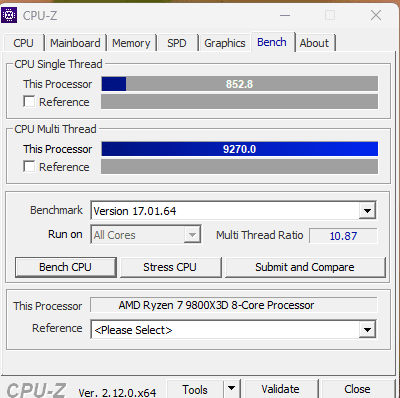

5,78 ist ne Fehlauslesung, es sind nur 5,5GHz. Ich habe den Abend gezockt und jetzt nochmal Karhu gestartet mit Lüfter auf den Mems, weiß noch nicht ob ich 6000-6400 mit den großen Sticks oder 8000 mit 32GB haben möchte. 8400 war noch benchstable, 8500 wollte nicht posten.
Stimme dir zu, es ist eine wirklich schöne CPU Generation.

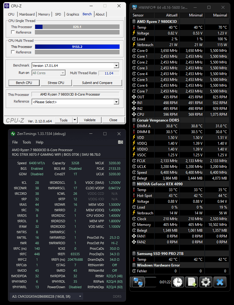

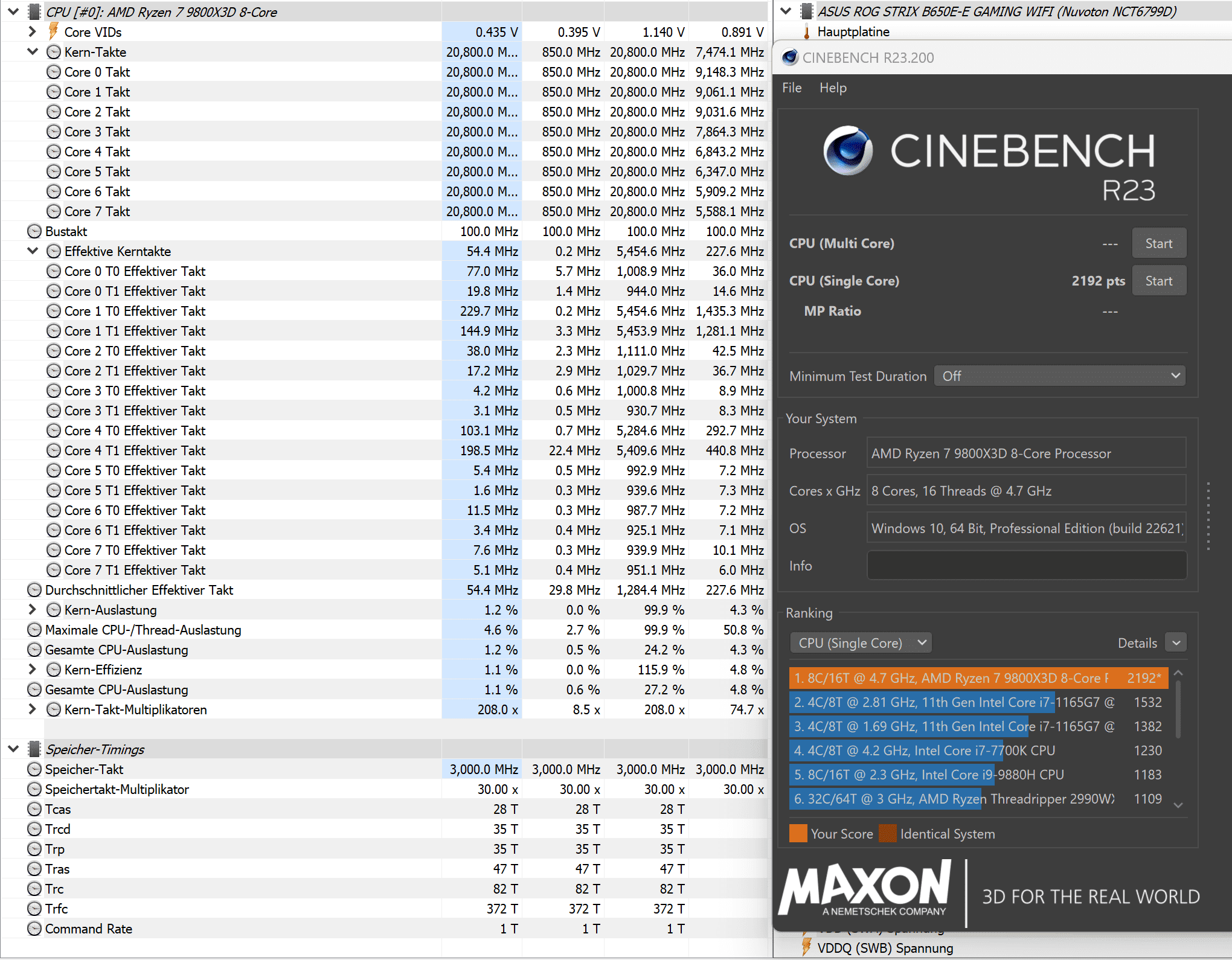

Aber deine 5,78Ghz müssten doch effektiver Takt sein oder?Wieviel hast du denn laut HWinfo bei bei Karhu da ca. anliegen beim effektiven?
Siehe Screenshot oben, 5.5GHz. Kann mir nicht erklären wo die 5,78 herkommen.
Kann nur ein Auslesefehler sein…
Denn der eff Takt kann nicht höher, als der gesetzte Takt sein
Ok, meine fast 21GHz bei nur 0,435V sind eine Ausnahme :fresse:

Bei mir haut die Auslesung hin^^.

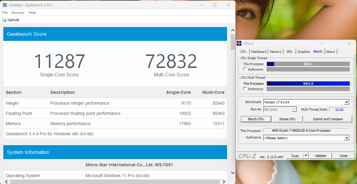

5.5Ghz mit 6400C28, bin ganz zufrieden (y)
Irgendwie kacken die Scores im letzten Augenblick immer ab, er rechnet erst mit 9170+ und 835+ und geht wirklich die letzte Sekunde runter...
Guck mal beim effektiven Takt der dabei anliegt ich denke mal der schwankt bzw. ist weniger.
Für 5,5ghz müsste dein Score höher sein, oder du hast viel nebenbei laufen oder Kernisolierung auf an.
Ich hab nur 5,5 ghz boost, heißt wahrscheinlich liegt der Takt hier etwas drunter.

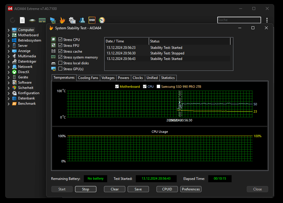

Hat der AIDA System Stability Test bei dir denn einen Error detected oder ist der PC freezed?
Denn auch mit der Curve statt CO detected der irgendwann einfach nur einen Error bei mir - und jetzt kommts:
Egal ob CO oder Curve, einzeln laufen die Tests alle, sprich CPU, FPU, Cache und Memory. Sprich wenn der dauerhaft die gleiche Load hat, passiert nichts und er rennt einfach. Sobald ich aber kombiniere, sprich er verschiedene Lastszenarien hat, von AVX auf AVX512 oder von einem nur seichten Memory Test auf AVX/512 etc wechselt, detected der einen Error.
-> Es ist klar was hier das Problem ist, nicht die Tests selbst, sondern die Lastwechsel!!!
Als schlauer Fuchs der ich bin ins Bios und VRM Switching Freq von AUTO auf den Maximalwert 800Hz sowie die CPU Power Phase Control auf "Asus Optimized" und siehe da, der rennt jetzt auch combined, sprich er detected beim Lastwechsel keine Error mehr, weil die VRM Switching deutlich schneller "schält" und die Phasen alle aktiv bleiben.
Das nur mal schnell dazu, was genau ihm da jetzt geholfen hat und wie viel Switching Freq er "braucht", werde ich jetzt rausfinden, habe beides für den Test eben schnell scharf gestellt.
VRM Switching wieder auf AUTO und nur die Phase Control auf optimized, kackt wieder ab

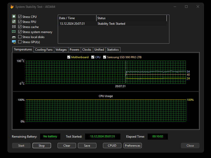

Gegentest startet, VRM Switching wieder auf 800Khz
700Khz gehen auch noch (y)
