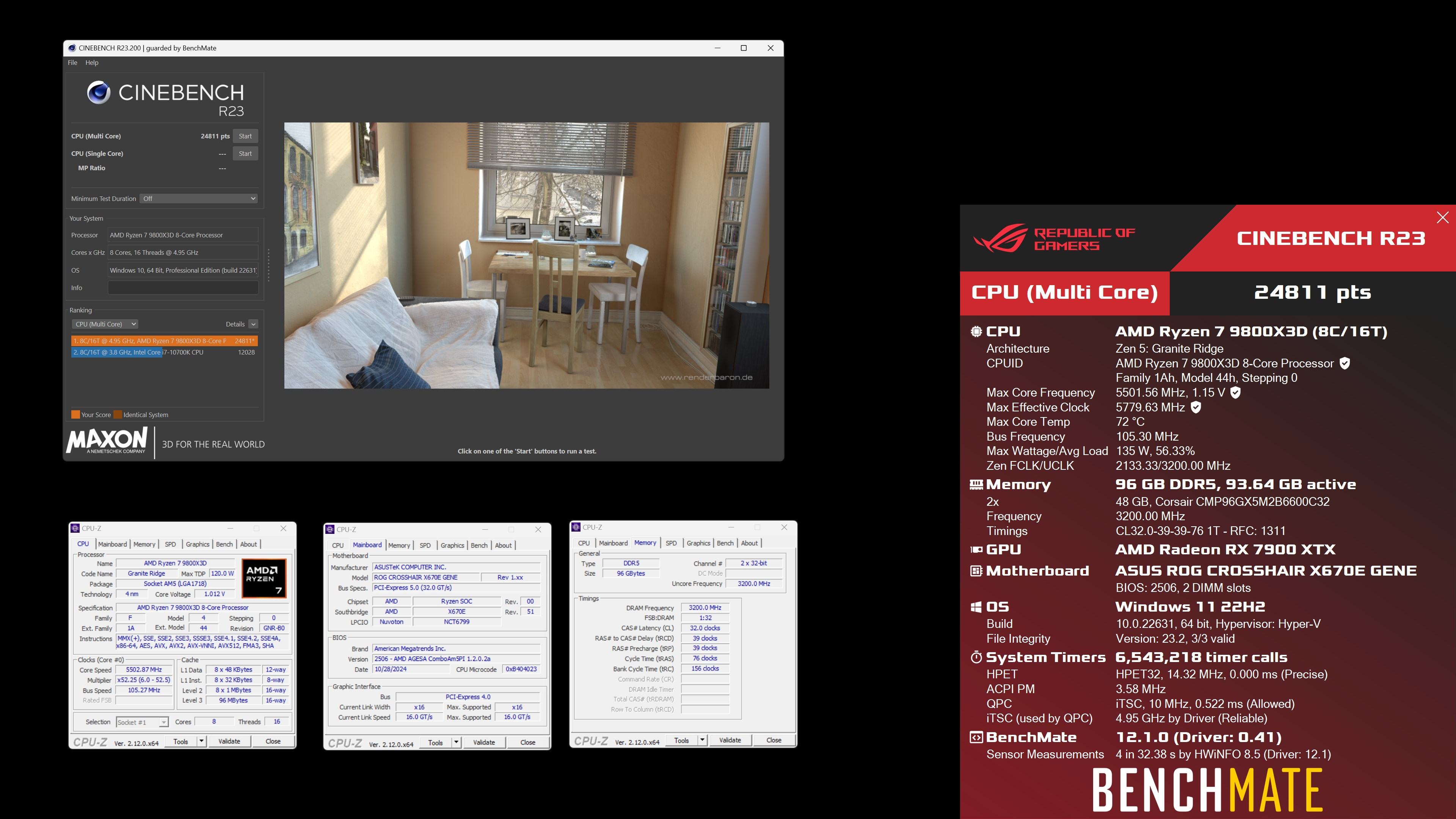

@Dwayne_Johnson
Fehler meinerseits der Download Server war abgekackt deswegen hatte er den Benchmate ne runtergeladen.Hier dein screen, aber ich kann dir sagen CB23 liegen nur 4,45Ghz real an.

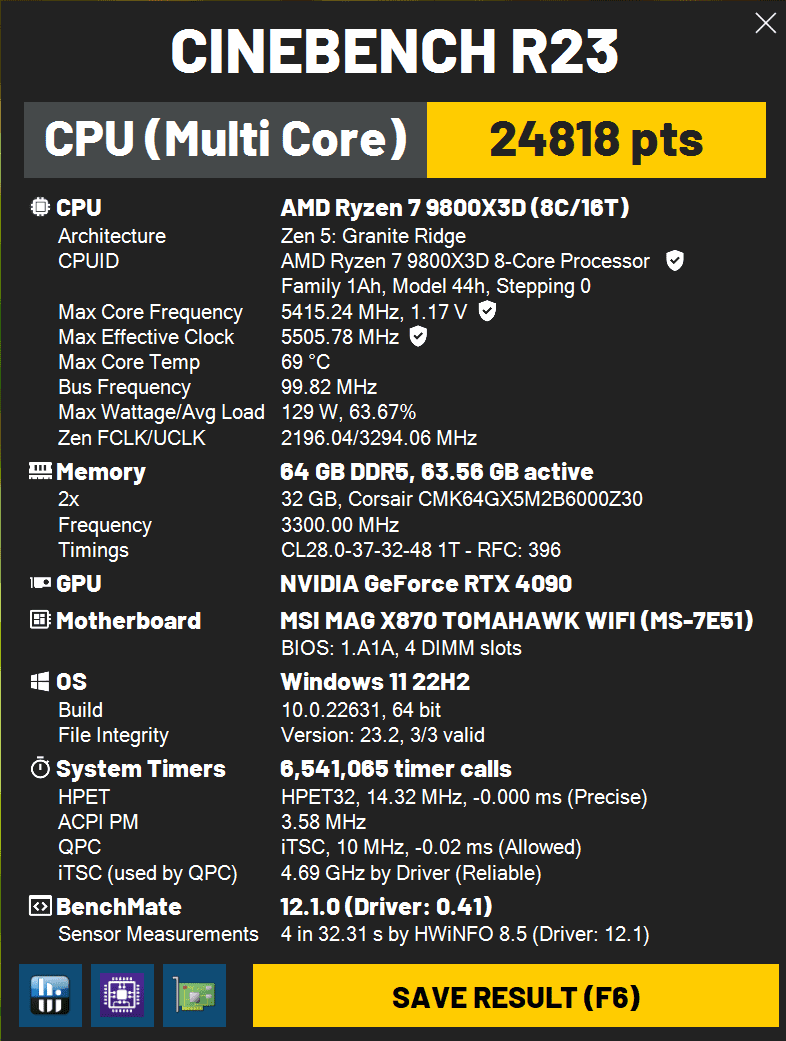

Ich habe die Erfahrung gemacht, dass die CPU auf mehr Spannung gar nicht gut reagiert. Wenn ich mehr Spannung drauf gebe und die Temps trotzdem im Rahmen bleiben 75°C max crasht die Kiste. Stelle ich auf im Optimizer auf -25 läuft er ohne Probleme. Ich bin beim OC lange raus. Daher mal die Frage über die 200Mhz hinaus kann man doch nur über den öhm... mist bin gerade nicht vorm Rechner... BCL Dingens da... ich denke das ist der FSB in neue Bezeichnung :fresse:. Darüber kann man dann noch über die 200Mhz hinauskommen, wenn man es mit POB macht, oder? (Außer natürlich komplett manuelles übertakten) Aktuell habe ich ihn auf 103,5 stehen und es läuft erstaunlich gut. Wie gefährlich ist das bei den heutigen Boards? Über FSB hab ich zuletzt beim Q6600 übertaktet.. aber da waren das ja noch andere Dimensionen von 266 auf 400Mhz. Ich finds genial, dass es mal wieder "Sinn" macht zu ocen, aber ich muss da erst mal wieder reinkommen und will auch nicht gleich die Kiste grillen. 😅

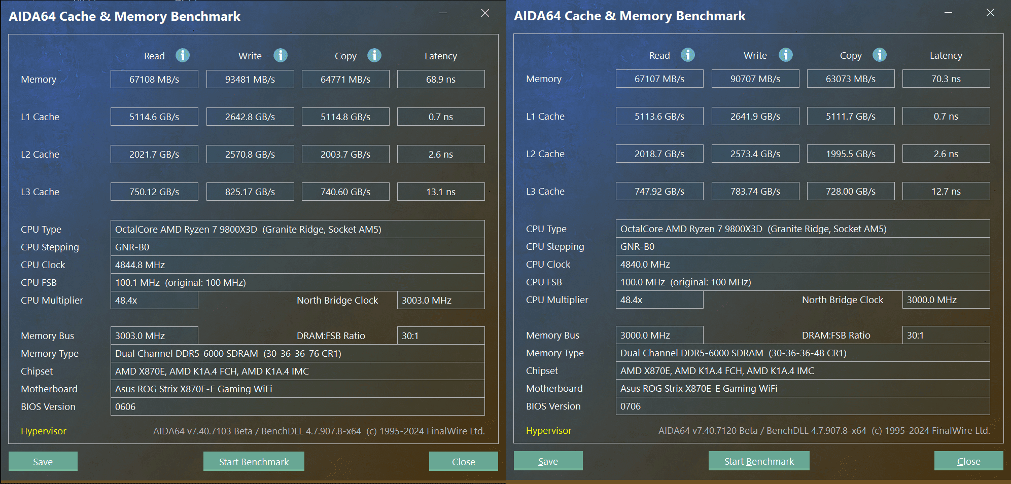

16.12 MB 2024/12/05
1.Updated AMD AGESA to version 1.2.0.2b
Bin ich mir jetzt nicht sicher wie viel Bock ich habe das direkt drauf zu ziehen, wo das System gerade so gut läuft und die Stabilitätstests eigtl abgeschlossen sind...
Ich habe es jetzt mal geflasht und leider sind die Latenzen noch schlechter geworden.
