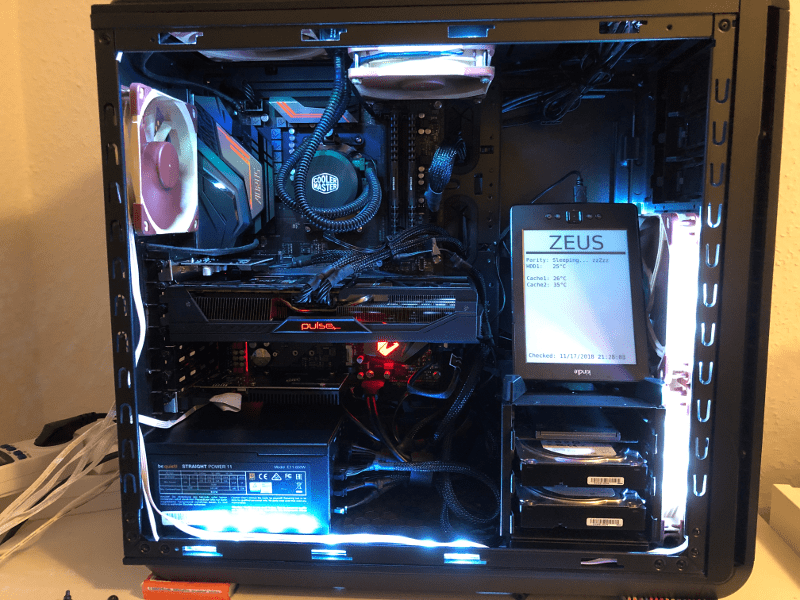

letztes Wochenende habe ich mir den Spaß gemacht, und das Gehäuse umgezogen. So sah' es vorher aus:

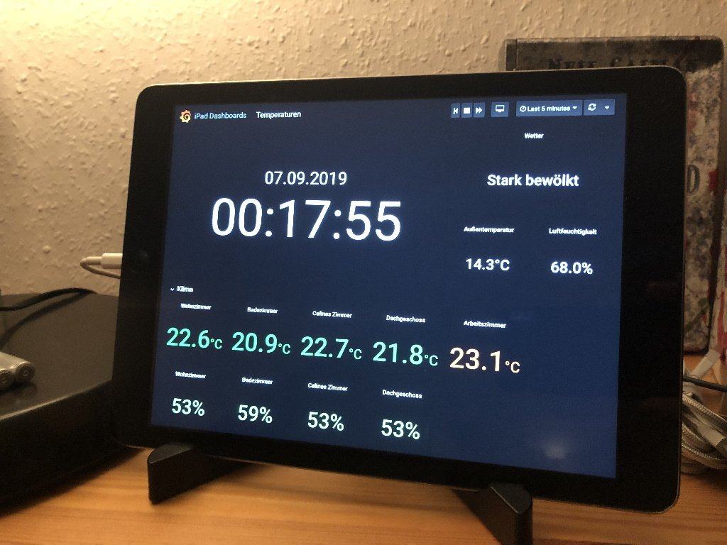

Der Kindle wurde durch ein altes, aufbereitetes iPad (günstig bei EBay geschossen, musste nur das Display tauschen) mit einem Grafana-Dashboard ersetzt, welches jetzt im Wohnzimmer steht:

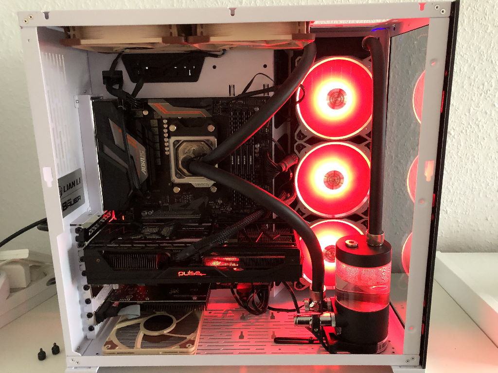

Und so sieht der Homeserver jetzt aus:
Als Nächstes würde ich die Graka unter Wasser setzen. Das hat allerdings noch etwas Zeit. Jedenfalls ist der Homeserver jetzt flüsterleise, und die Idle-Temperaturen* haben sich bei ~30°C CPU und 28°C Wasser eingependelt.
Ich bin sehr zufrieden - vielen Dank noch mal an Alle für eure Tipps!
//Kleiner Nachtrag: "Idle" bedeutet bei meinem Homeserver eine Last von 13 - 18%.
