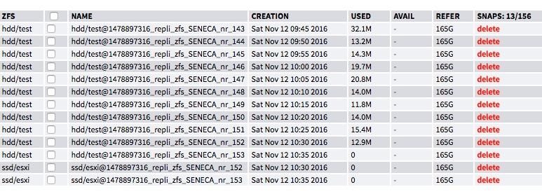

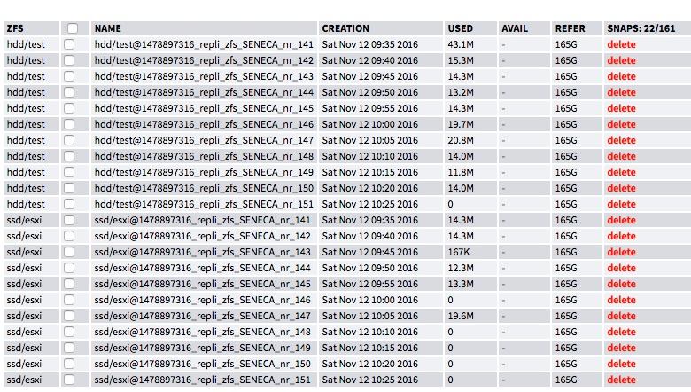

Hallo zusammen, ich brauche mal Euren Ratschlag:
Ich habe sowohl SSD als auch HDD Pools. Nun möchte ich ungern die SSD mit zu vielen Snapshots belegen um Platz zu sparen und dachte mir in meiner Naivität, dass man ja die SSD replizieren kann auf die HDD und dort auf dem HDD-ZFS dann Snaps erstellt.
Dumm nur, dass die Snaps eben von jeder Repli überschrieben werden wie es scheint. Mein Gedanke war also:
Der replicate-Job hält per Standard nur die letzten 2. Der Snap sollte dann einfach 30day mit jeweils every20-min Snaps vorhalten.
Lässt sich das irgendwie realisieren um wie gesagt auf der SSD den Platz zu sparen?
War das verständlich oder habe ich zu wirr geschrieben? ;)
Bei napp-it kann man im Replikationsjob optional einstellen wielange oder wieviel snaps gehalten werden. Auch kann man Replikationssnaps mit einem bestimmten Namen z.B. 00 am Ende (100, 200,..) dauerhaft aufheben.
Danke für die schnelle Antwort, aber dann habe ich das nicht gut genug beschrieben:
Die Replikation SSD->HDD soll möglichst auch nur 2 repli-snaps behalten, weitere würden ja auch auf der SSD gespeichert werden und dort Speicherplatz belegen.
Die Idee ist ja vielmehr nur 2 replisnaps zu halten, aber auf dem Target (der hdd) dann durch normale Snaps eine längere Zeit vorhalten zu können.
Ich stehe ich auf dem Schlauch?
---Update---
Wenn ich es richtig gelesen habe bewirkt die "recv -F " Option genau, dass immer genau so viele snaps auf dem backup-target verbleiben wie es auf dem source-zfs gibt. So bleibt alles synchron. Meine Vorstellung wäre aber genau, dass es auf dem source-zfs nur 2 snaps gibt, aber auf dem backup-target dafür die letzten 30 Tage.
Geht das überhaupt? In der Replikations-Extension ist das nicht parametrierbar, oder?
Gerade dafür ist der Hold Parameter bei einem Relipkationsjob da.
Er sorgt dafür dass auf dem Ziel/ Backupsystem die snaps entsprechend der Einstellung behalten werden
hold = 8: Behalte Ziel Snaps 8 Tage lang und lösche ältere beim nächsten Lauf oder
hold = 8s: Behalte immer letzte acht Snaps
Also ich habe gestern noch verschiedene Einstellungen mit hold und/oder keep versucht. Das Ergebnis war immer das gleiche: es werden auf dem source-pool genau so viele snaps behalten wie auch auf dem target-pool.
es wird, egal mit welcher Parameter-Einstellung immer am recv mit "-F" gearbeitet.
erwartet hatte ich eher
Bin ich irgendwie noch immer auf dem Holzweg?
zfs receive -F bewirkt, dass das empfangende Dateisystem immer auf den letzten Snapstand gesetzt wird. Das ist notwendig damit Sender und Empfänger FS vor dem nächsten incrementellen Lauf auf einem identischen Stand sind.
http://docs.oracle.com/cd/E19253-01/816-5166/6mbb1kqo8/index.html
Die Anzahl der Snaps auf dem Backupsystem wird durch das Replikationsscript geregelt (hier 10 snaps).
