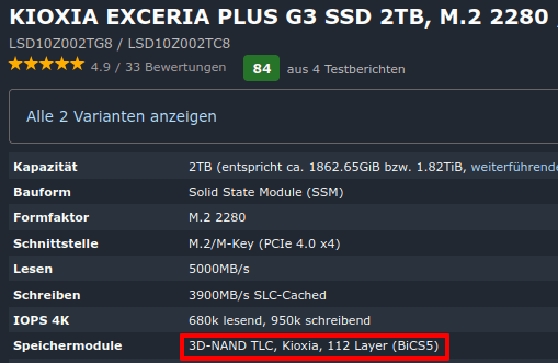

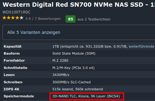

Ich suche eigentlich drei SSDs für ein ZFS Raid-Z1. Dort sollen TrueNAS Apps/VMs und Daten (Fotos, Dokumente, ...) abgelegt werden, Last gering. Ich dachte erst an die WD Red SN700 1TB für 86€, habe dann aber gesehen, dass es die Kioxia Exceria Plus G3 2TB derzeit schon für 106€ gibt. Davon würden mir dann auch ggf. zwei als ZFS Mirror reichen. Was ist von der Kioxia für den Zweck zu halten?
@Techlogi
Da Kioxia (ehemals Thoshiba) seinen Flash selbst entwickelt und produziert sehe ich kein Problem.
Ich würde die 2TB SSD nehmen.
Info am Rande:
Die von dir verlinkte WD SSD nutzt auch Kioxia Flash.
Kioxia SSD:
WD SSD:
Kein Plan, hab nie eine Kioxia Exceria gehabt.
Is son mittelprächtiges Produkt, als System-Drive dann lieber 25€ mehr zahlen für "was ordentliches" (Renegade, KC3000, evtl. SN850X, evtl 990pro, wobei schon teurer... je nach Angebot).
Dürfte halt DRAM-less sein, aber is ja nicht weiter schlimm, denk ich.
Sieht mir aber am Papier ganz in Ordnung aus, und dank des guten P/L dürfte sie außerhalb des Luxx häufig verbaut werden (siehe gh Bewertungen)...
Wenns eine gewisse Redundanz gibt, seh ich kein Problem...
Lieber sowas als 2tb als ne 1tb WD red...
Hab btw. eine 1tb WD red hier, die mir mal in pool degradet hat, habs aber noch nicht eingeschickt bzw. genauer geprüft... die SSD Prüfung des MC12LE0 im Bios hat sie 1x fehlerhaft und 3x gut getestet, kA obs vllt. nur schlecht gesockelt war.
Würd ne KC3000 oder Fury Renegade der WD red vorziehen, haben auch beide gut TBW.
tl,dr: Kannst kaufen, denk ich.

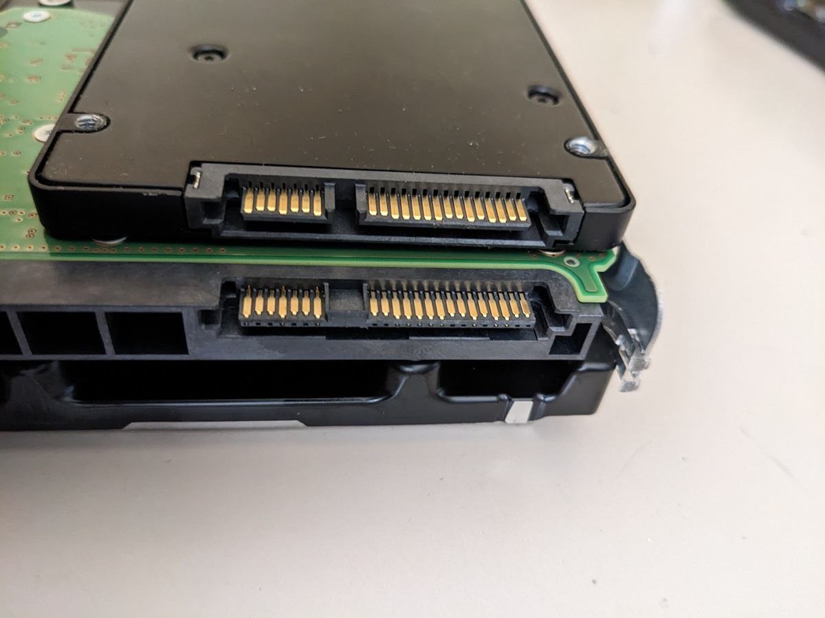

Kann einige HGST Ultrastar C10K900 12 TB SAS Festplatten haben. Die haben 4Kn Sektorgrösse, was wohl meine PERC H310 nicht unterstützen (bin ich mir aber nicht ganz sicher). Also würde ich für das Experiment in China einen HBA bestellen. Ausserdem brauche ich Kabel dazu, welche den SFF-8482 kombiniert mit SAS und Strom hat. Weil meine normalen SFF-8087 zu SATA Kabel und die SATA Stromanschlüsse gehen da nicht rein.
Gibt es da einen Tipp für einen HBA, der das kann mit den 4Kn Sektoren? Oder ist das eher eine blöde Idee? Der HBA sollte unter Windows und Solaris laufen. Also erst am Windows zum testen und sicher löschen, dann in den ESXi durchgereicht an napp-it AiO.
So sehen die Stecker aus. Testen kann ich leider nicht mit meinem Gear atm.
Gruss und danke
Ich würde zunächst davon ausgehen dass die 4kn Platten an einem LSI 2008 funktionieren.
SAS und Sata kann man ansonst mit ZFS problemlos mischen.
