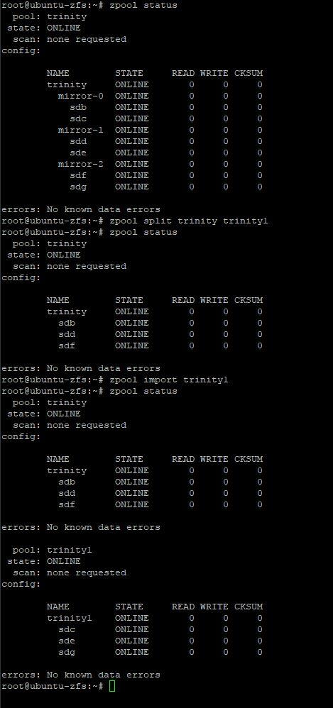

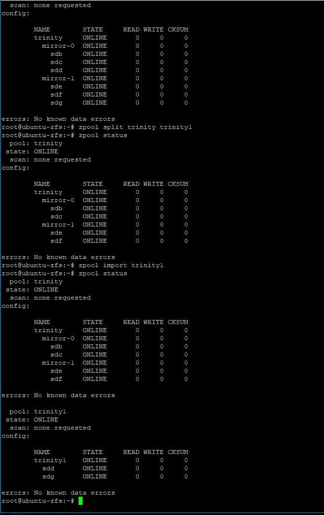

@gea
funktioniert der split-Befehl auch wenn es mehrere vdev's sind? Wird dann ein neuer pool gebildet aus je einer HDD von jedem vdev?
Ich habe das gerade mal in meiner Test VM gemacht.
Bei einem Pool wie deinem kommt dann sowas raus
Bei einem 2 Way 3 vdevs dann das hier.
Das Ergebnis ist dann wohl ein Pool über 2 einzelne vdevs - wenn ich das Ergebnis richtig deute.
Code:
zpool split  trinity trinity1 mirror sde sd
Das funktioniert jedenfals nicht - war einfach mal ein gut Glück Versuch.
Machen sollte man es wohl eher nicht.
