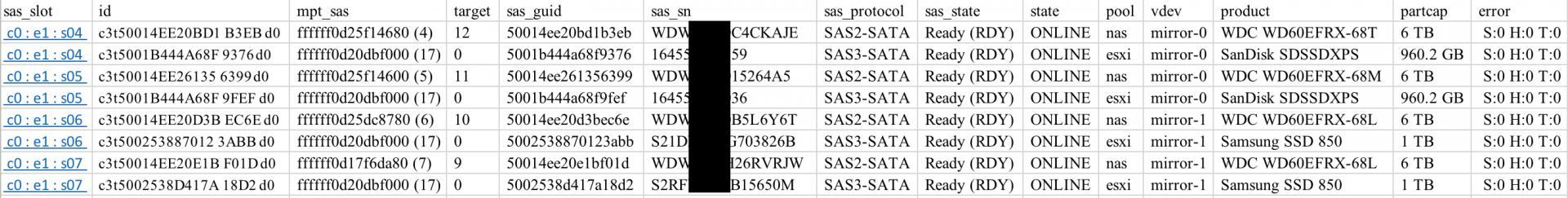

Problem: Appliance Map
Ich habe zwei Maps, je 8 Platten. Beginne ich mit dem Zuordnen der Platten, kann ich alle im System verfügbaren Platten sehen. Ordne ich die erste Platte zu, verschwinden zwei aus der Liste. Die, die ich zuordnen will und eine weitere. Ich vermute, das liegt am SAS-Slot, der gedoppelt ist. Siehe Bild im Anhang.
Das Problem ist bereits bekannt und wird in der 18.06 gefixt.
Hintergrund ist der mpt_sas Treiber für aktuelle LSI HBA, Hier erhält eine Platte die Kennung Controllernr + Platten WWN. Früher war die Controllernummer bei mehreren HBA unterschiedlich. Aktuell haben alle Platten egal an welchem Controller die gleiche Controllernummer. Ich begrüße dieses Verhalten da man damit Platten zwischen den Controllern verschieben kann ohne dass sich die ID ändert. Ich werde für die Disk Location/ Map Funktion daher künftig eine eindeutige Controller-ID wie An (Atto), Mn (mpt_sas) oder Ln (Solaris lsc Treiber für LSI 3008) nutzen z.B. M1t500.., M2t500... Macht mir halt deutlich mehr Aufand das zu ermitteln.
Andere HBAs wie die von Atto (ein Media-Spezialist der ganz neu Illumos Treiber anbietet) die ich gerade zum Testen habe, nutzen Controllernr + Controllerport als Kennung. Macht es für Disk Location/Map viel einfacher. Man darf allerdings die Platten nicht mehr ohne Pool Export/Import verschieben und muss die Seriennummer aufschreiben um die Platten wiederzuerkennen. Da ist die weltweit normierte und eindeutige WWN Kennung für große Installationen überlegen.
Merci gea! Heißt das, dass ich die Platten zwischen den HBAs beliebig umstecken kann? Ohne Export / Import?
ZFS weiß welche Platten zu einem Pool gehören anhand der Plattenkennung die z.B. ein diskinfo oder format Befehl anzeigt. Ändert sich eine id wird sie nicht mehr als Poolmitglied erkannt. Beheben kann man das durch ein disk > replace oder export/import da hier alle Platten gelesen werden und eine neue ID übernommen wird.
Wenn die WWN id also z.B. c1t500... bei einem Umstecken gleich bleibt, findet auch ZFS die Platte sofort. Ändert sich das z.B. zu c2t500.. dann nicht.

  Unit Serial No(VPD)                     :
  GUID                                    : 5000c5007a32ada4
  Protocol                                : SATA
  Drive Type                              : SATA_HDD
Device is a Sequential access device
  Enclosure #                             : 2
  Slot #                                  : 36
  SAS Address                             : 5001e67-d-1568-bffd
  State                                   : Standby (SBY)
  Manufacturer                            : Intel
  Model Number                            : RES2CV360
  Firmware Revision                       : 0d00
  Serial No                               :
  Unit Serial No(VPD)                     : N/A
  GUID                                    : N/A
  Protocol                                : SAS
  Drive Type                              : SAS_HDD
Enclosure information
  Enclosure#                              : 1
  Logical ID                              : 500062b2:031fffc0
  Numslots                                : 24
  StartSlot                               : 0
  Enclosure#                              : 2
  Logical ID                              : 5001e67d:1568bfff
  Numslots                                : 37
  StartSlot                               : 0
SAS3IRCU: Command DISPLAY Completed Successfully.
SAS3IRCU: Utility Completed Successfully.
Unnu? Was kann ich mit der Erkenntnis, dass das Broadcom-Tool die Disks erkennt, als nächstes machen?
BTW: die Befehle cfgadm -al bzw. cfgadm -s "match=partial,select=type(disk)" brauchen ewig bzw. hängen. Ich lass den zweiten (...-s...) jetzt mal etwas länger laufen...
Solaris erkennt immerhin den Controller.
Das läßt darauf schließen dass der 9305 Chipsatz unterstützt wird und das Problem vermutlich die 24 Port Version ist.
Ich würde einen Bugreport im Solaris Beta Forum abliefern.
Vielleicht kommt noch eine Rückfrage aber da ist die Chance am Größten dass das bis zur Final behoben wird.
Hab mal in dem von Dir benannten Forum einen Post aufgemacht. Sobald der vom Moderator freigegeben ist, liefere ich den Link nach.
Bei meinem Post bzgl. nicht funktionierender vmware-tools ist dort bisher nichts rausgekommen.
