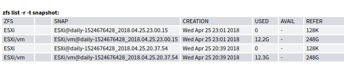

Im Webinterface nach zweimaligem Starten sehe ich folgendes:
Was mir auch noch nicht ganz klar ist: Wie kann ich im Restorefall meinen ESXi Snap wiederherstellen? (free version)
Bislang sehe ich nur die Rollbackfunktion.
Es wurden Snapshots angelegt. Deren Größe entspricht den geänderten Datenblöcken zum Vorsnap. Den Snap-Stand findet man im Ordner /pool/dateisystem/.zfs/snapshots/snapname (WinSCP oder midnight commander auf Console) oder am Einfachsten indem man das Dateisystem per SMB freigibt und in Windows "vorherige Version" aufruft
Viele Möglichkeiten.
- Rollback des Dateisystems (kein undo, folgende Snaps gehen verloren, geht ohne Zeitverzug)
- Wiederherstellen durch Kopieren (am Einfachsten per Windows vorherige Version)
- Snap zusätzlich als Clone bereitstellen
dann in ESXi Hotsnap wiederherstellen
