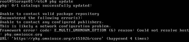

Wie bekomme ich das weg bzw. was genau ist das Problem?
dladm show-link sagt mir, dass die Netzwerkkarte den Status UP hat. Nameserver habe ich auch getestet bzw. geändert, hat aber auch nix gebracht...
Wenn ich die URL normal in einem Browser eingebe, dann geht auch die Seite auf.
Hab vor meinem Urlaub auf die neue Stable geupdatet und da ging noch alles. Jetzt nach eineinhalb Wochen die Kiste wieder angemacht und ich bekomme diesen Fehler.
Danke für eure Ideen!
Ein Netzwerkproblem
Vermutlich Gateway, default route oder DNS
vermutlich wird daher auch ein Ping auf diese Adresse scheitern.
Was passiert denn bei einem ping 8.8.8.8 (Google DNS)
ping 8.8.8.8 bringt nur
ping: Sendto No route to host
nslookup google.de bringt nur einen Timeout. Kein Server erreichbar
Also netzwerkkarte entfernen und neu hinzufügen?
ipadm delete-if und ein anschließendes create-if hat geholfen.
Danke!
Und zurück. Nach einem Neustart habe ich dasselbe Problem wie zuvor... Ich muss ein create-addr machen, damit es wieder geht. Der Befehl müsste es doch persistent speichern oder?
Hmm, dann müsste es persistent sein. Hab nach deinem PDF -T verwendet. Aber dann schau ich später mal was ein show-addr -o ALL zurück liefert.
