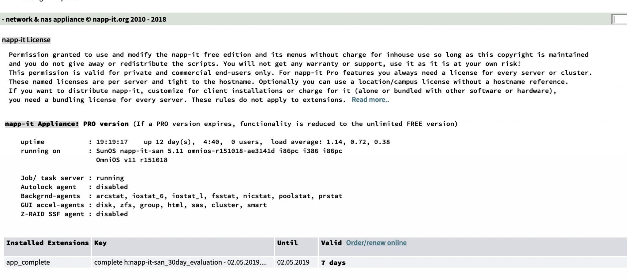

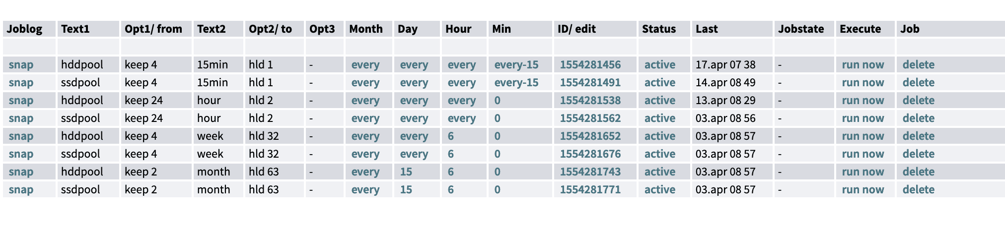

Warum laufen bei mir den die Napp-It Auto Snapshots nicht automatisch ab, obwohl sie auf "active" gestellt sind? Lt. der Napp-It Gui habe ich auch noch die Trial Version am laufen:
Trial Version:
Auto Snap Shot Konfiguration:
