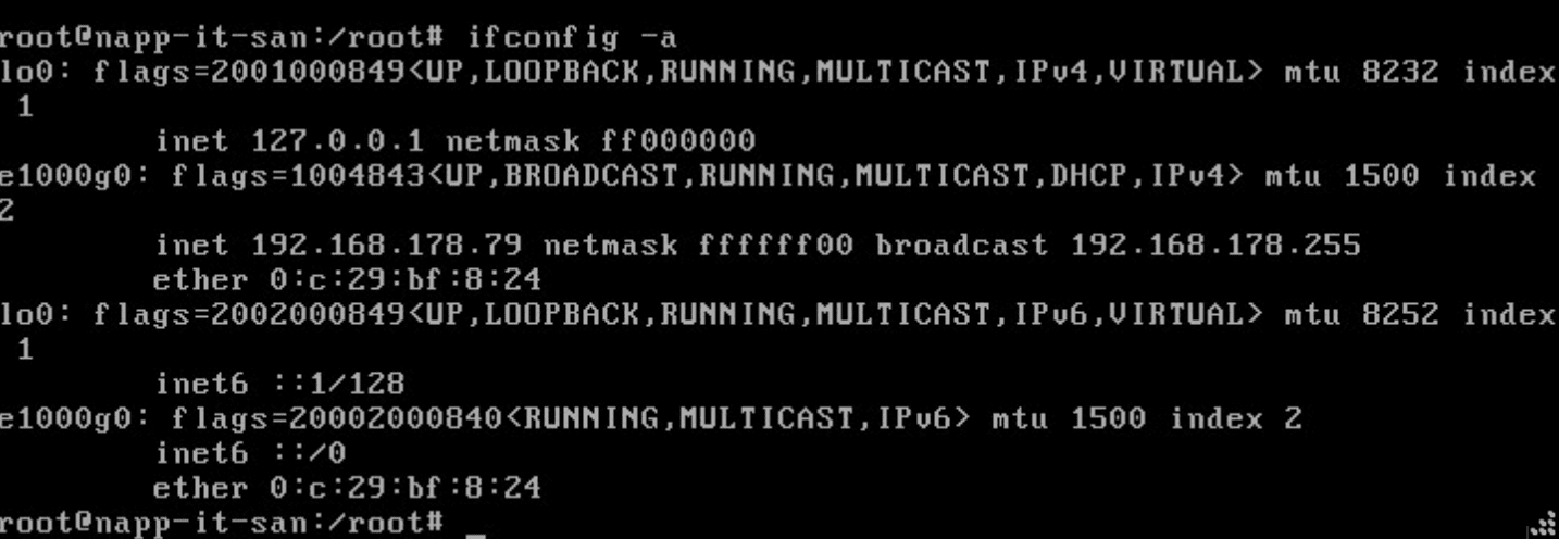

Ja, komme aber weder mit http://192.168.178.79:81 als auch https://192.168.178.79:82 auf das Interface. Ich kann mich nur erinnern, dass ich ein Update von 16 auf 17 eingespielt vor ein paar Tagen. Habe danach nicht mehr getestet, weil die Shares funktioniert haben.Das OS läuft auch ohne napp-it (Ist ja nur fürs Management)
wurde denn http://192.168.178.79:81 eingegeben ?
napp-it läuft auf Port 81 mit http oder Port 82 mit https
Gibts noch irgendeine Möglichkeit anstatt napp-it neu aufzusetzen??
Auf der Consoler kann man napp-it via /etc/init.d/napp-it restart starten/neu starten. Eventuell kommt da eine hilfreiche Fehlermeldung. Ansonst einfach den Online Installer via wget neu starten. Eventuelle Einstellungen bleiben erhalten.
Habe keine Fehlermeldung bekommen, aber nach wget ging es wieder problemlos!
Vielen Dank!!!
