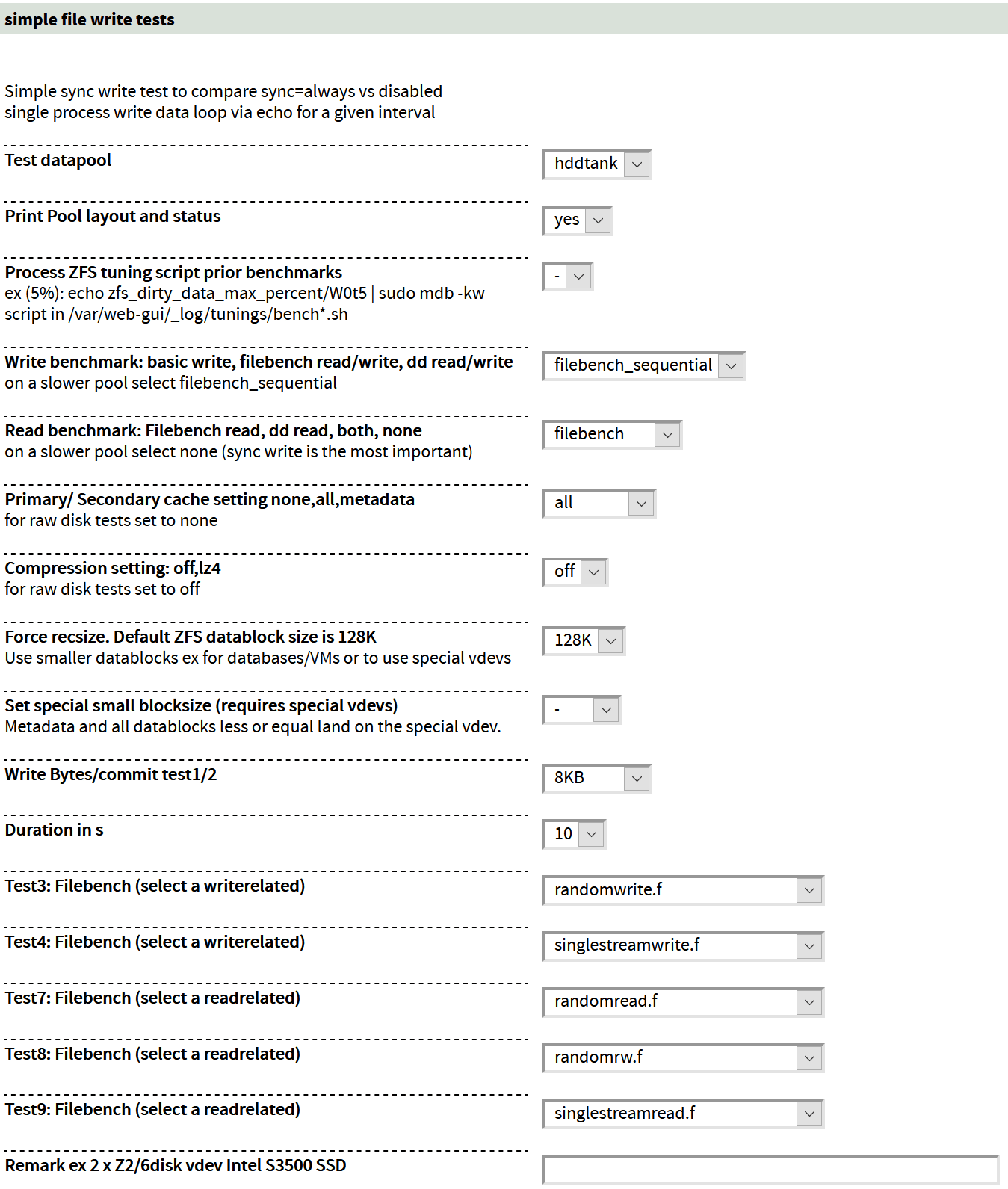

Code:
Benchmark: Write: filebench_sequential, Read: filebench, date: 01.15.2020
pool: hddtank
    NAME                       STATE     READ WRITE CKSUM
    hddtank                    ONLINE       0     0     0
      mirror-0                 ONLINE       0     0     0
        c0t5000C500B2BE98F5d0  ONLINE       0     0     0
        c0t5000C500B2C203F5d0  ONLINE       0     0     0
      mirror-1                 ONLINE       0     0     0
        c0t5000C500B0BFE30Bd0  ONLINE       0     0     0
        c0t5000C500B2C23A91d0  ONLINE       0     0     0
host                            omnios
pool                            hddtank (recsize=128K, ssb=-, compr=off, readcache=all)
slog                            -
remark
Fb3                             sync=always                     sync=disabled
Fb4 singlestreamwrite.f         sync=always                     sync=disabled
                                207 ops                         4065 ops
                                41.397 ops/s                    812.959 ops/s
                                432884us cpu/op                 22689us cpu/op
                                24.0ms latency                  1.2ms latency
                                41.2 MB/s                       812.8 MB/s
________________________________________________________________________________________
                                randomread.f     randomrw.f     singlestreamr
pri/sec cache=all               129.6 MB/s       62.6 MB/s      1.5 GB/s
Hoffe das ist passend sonst benötige ich bitte infos was wo ggf. eingestellt werden sollte zum test.
Danke.

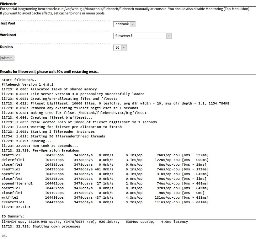

Folgend der Filebench zu meinem HDD Pool hddtank
Code:
Results for fileserver.f, please wait 30 s until restarting tests..

2786682 ops, 92711.133 ops/s, (8429/16859 r/w), 2244.9mb/s,    219us cpu/op,   1.3ms latency
13796: 34.818: Shutting down processes
ok.

Code:
Benchmark: Write: filebench_sequential, Read: filebench, date: 01.18.2020
pool: hddtank
      mirror-3                 ONLINE       0     0     0
        c0t5000C500C3AAD8F0d0  ONLINE       0     0     0
        c0t5000C500C3FDEF04d0  ONLINE       0     0     0
host                            omnios
slog                            -
remark
                                230 ops                         4887 ops
                                45.996 ops/s                    977.354 ops/s
                                211204us cpu/op                 27313us cpu/op
                                21.7ms latency                  1.0ms latency
                                45.8 MB/s                       977.2 MB/s

Die Intel DC 4801X M.2 ist schlicht die absolut beste Slog Option. Ist unschlagbar schnell hinsichtlich Latenz und iops, hat garantierte Powerloss Protection, Write Endurance jenseits von Gut und Böse und gibts eben in M.2. Die Performance skaliert zwar auch bei Optane mit der Kapazität, die 100 GB ist aber bis auf ganz hohe Anforderungen perfekt (da noch relativ günstig). Man könnte übrigens auch ein U.2 Laufwerk an den M.2 Anschluss anschließen. Bei meiner Optane 900P war das Kabel sogar dabei.
Die Alternative wenn es sich nicht um ein kritisches System handelt wäre eine Optane 800P. Sie hat aber nicht die Write Endurance und keine garantierte Powerloss Protection (vermutlich dennoch ein gutes Powerloss Verhalten). Für ein Produktivsystem würde ich immer die Datacenter Optane (NVMe) oder WD SS530 (12G SAS) bevorzugen. Die 900P ist ähnlich zur 800P, hat aber eine erheblich bessere Write Endurance. und ist damit die am häuig genutzte Option wenn man auf das "von Intel garantiert" bei Powerloss Protection nicht angewiesen ist wie at home (hat bei gleichem Preis wie die 4801-100 mehr Kapazität und ist damit schneller, die gleich schnelle 4801-200 kostet das Doppelte)
Ein Slog muss nicht groß sein. Es soll ja lediglich den Writcache im Crashfall sichern. Ca 10 GB ist meist ausreichend, mit 20 GB ist man auf der sicheren Seite. Leider gibt es aktuell kein sicheres ultra high Perfornance 20 GB Laufwerk. Das früher häufig genutzte ZeusRAM (Dram, 8GB) hatte aber auch > 2000 Euro gekostet. Da ist fir Optane DC 480x geradezu ein Schnäppchen.
Die beiden Benchmarks zeigen aber deutlich
- wenn man sichers sync Schreiben braucht, geht nichts ohne Slog. Schreiben mit 30-50 MB/s ist sonst viel zu wenig.
- Verschlüssellung kostet Performance. Vermutlich wird das bei einem Barebone Setup mit guter CPU geringer ausfallen. 620 MB/s Schreiben und 80 MB/s lesen reicht aber oft schon. Man könnte jetzt noch schauen ob eine schwächere Verschlüssellung deutlich bessere Werte liefert.
Ich werde die Verschlüssellungs Option auf jeden Fall in das Menü einbauen.

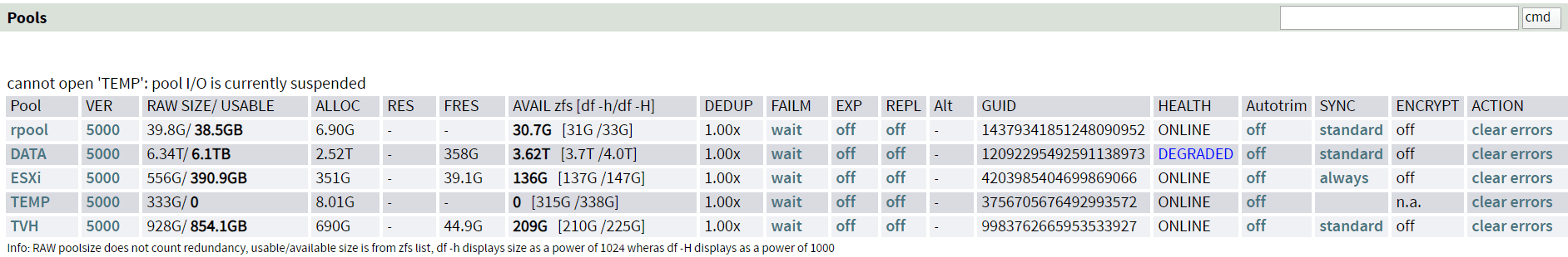

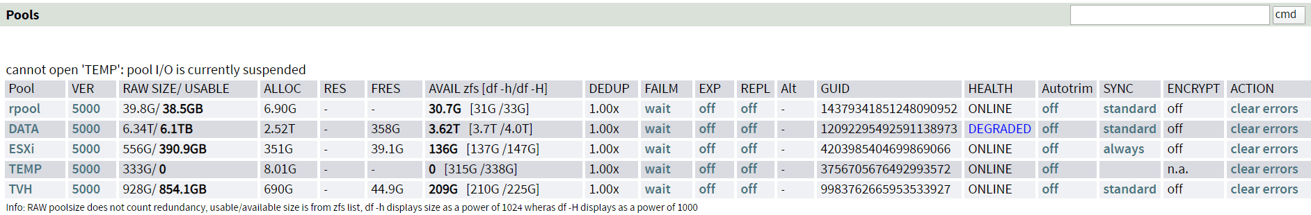

Ich hab da mal wieder ein Problem, bei dem ich nicht weiterkomme und ehrlich gesagt nichts probieren möchte, wenn ich nicht genau weiß was da so passieren kann 🙂
In meiner napp-it Pool Ansicht, sehe ich einen degraded Pool. Vermutlich hat sich hier beim Umbau des Servers ein Kabel gelöst und daher ist eine Platte nicht verfügbar. Das werde ich heute Abend mal überprüfen.
Wo ich allerdings keine Idee habe, ist die Meldung:
cannot open 'TEMP': pool I/O is currently suspended
Hier mal der Screenshot dazu:
Kann es dieselbe Ursache sein? D.h. dass ich aus Versehen ein Kabel gezogen habe? Der TEMP Pool ist nämlich nur ein Stripe von 2 SSDs, d.h. wenn eine weg ist, ist auch der Pool weg. Wäre die obige Fehlermeldung die richtige zu dieser Situation? Falls ja, dann werde ich erstmal heute Abend die Verkabelung prüfen, denn es ist ein wenig eng im Gehäuse mit 8 SSDs und 4 HDDs.
Degraded ist ein Pool aus mehreren Platten bei dem eine oder mehrere Platten ausgefallen sind, jedoch noch ausreichende Redundanz besteht so dass der Pool verfügbar bleibt.
Offline wäre der Pool wenn mehr Platten ausfallen als es die Redundanz erlaubt.
Wenn plötzlich alle Platten ausfallen, geht der Pool nicht auf offline sondern er höngt mit I/O is currently suspended (eigentlich wartet hier ZFS darauf dass die Platten sich wieder melden)
Prinzipiell unkritisch. Im Gegensatz zu Hardwareraid ist ZFS sehr gurmütig. Solbald die Platten wieder da sind geht der Pool wiedr auf Online.
Wenn man den Pool mit I/O is currently suspended loschen möchte muss man allerdings neu booten.
@gea Danke für die Erklärung. Beim Degraded Pool war tatsächlich ein SATA Stecker ein wenig verrutscht, so dass kein Kontakt mehr da war. Nach Korrektur und Neustart war das Problem dann gelöst. Er hat dann die zuvor fehlenden Platte resilvered.
Interessanterweise war auch nach dem Reboot der suspended Pool wieder online, als wäre nichts gewesen. Woran das jetzt lag, kann ich nicht erklären, aber Hauptsache es funktioniert wieder. 🙂
