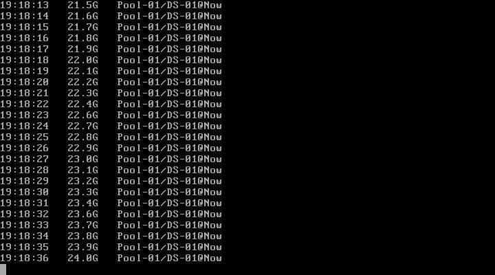

So ich versuche mich jetzt mal wieder an ZFS send, da ich die Daten vom alten auf's neue NAS migrieren will (mit Rsync würde das ganze schon längst laufen - unter FreeNAS /XigmaNAS)
auf dem Ziel
Die ursprüngliche Befehlszeile
"nc -l -p 9999 | zfs receive Pool-01/DS-01" wurde quittiert mit ""Port number invalid p"
Pool_01 ist angelegt, aber keine Datasets!
Auf der Quelle:
zfs send -v -R Pool-01/DS-01@Now | nc -w 1800 <IPADRESSE vom Ziel> 9999
Grundsätzliche Frage, warum muß eine lokale IP Adresse überhaupt aufgelöst werden?
bitte mal "nc -h" als Pastebin, bzw einfach mal so starten:
Code:
nc -l 9999 | zfs receive Pool-01/DS-01
nc l wird wohl als "verbinde mit "l" aufgefasst. Daher die Namensauflösung und daher ist das schon richtig
Code:
Beim Listen sollte sowohl nc -l -p 9999 gehen wie auch nc -l 9999
Die genaue Syntax der jeweilig installieren netcat Version gibts mit "man nc"
Wird denn der Receiver zuerst gestartet und dann der Sender
Geschieht das jeweils als root
Ich Dussel
nc -l.... =! nc l....
und ich hab's nicht gesehen
nu tut sich da was
Das Sieht doch nett aus:

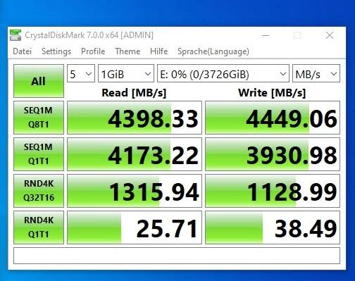

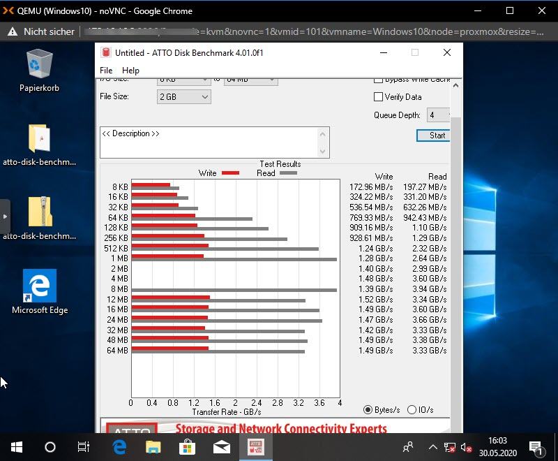

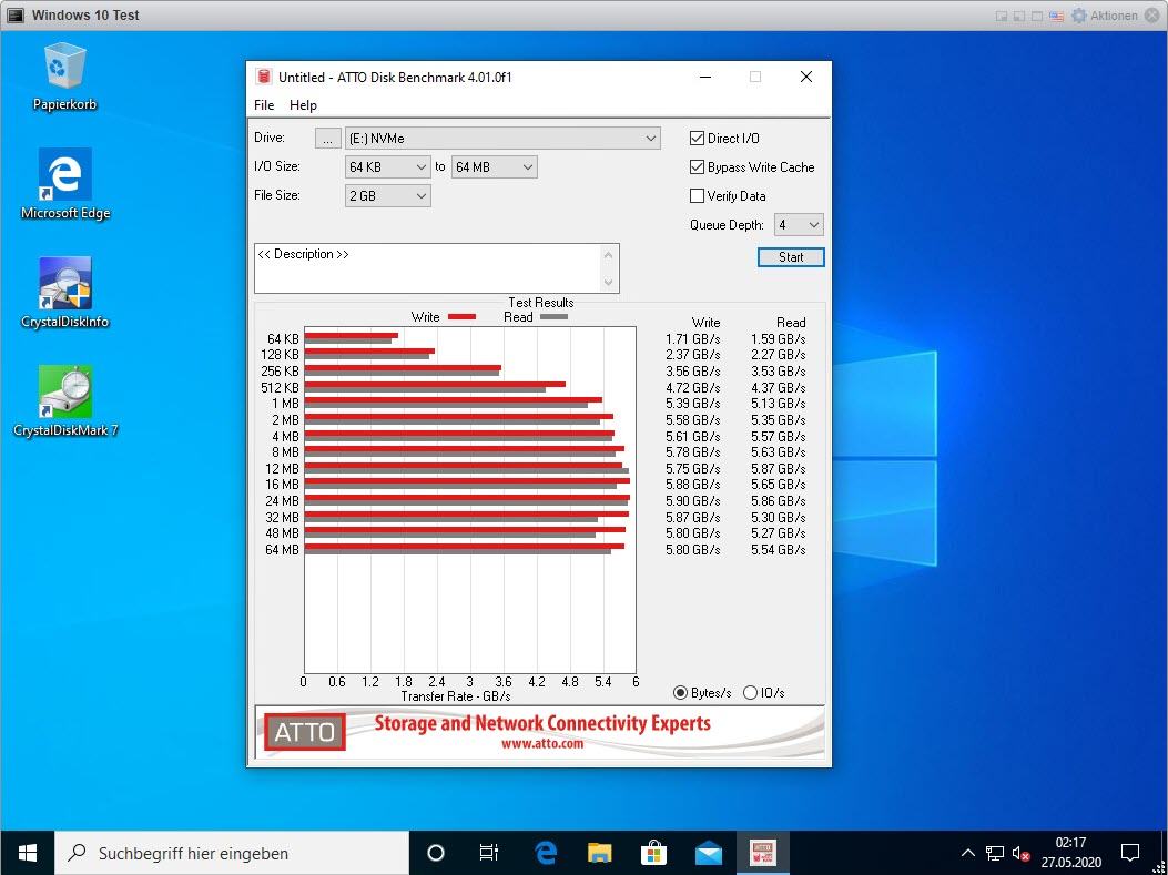

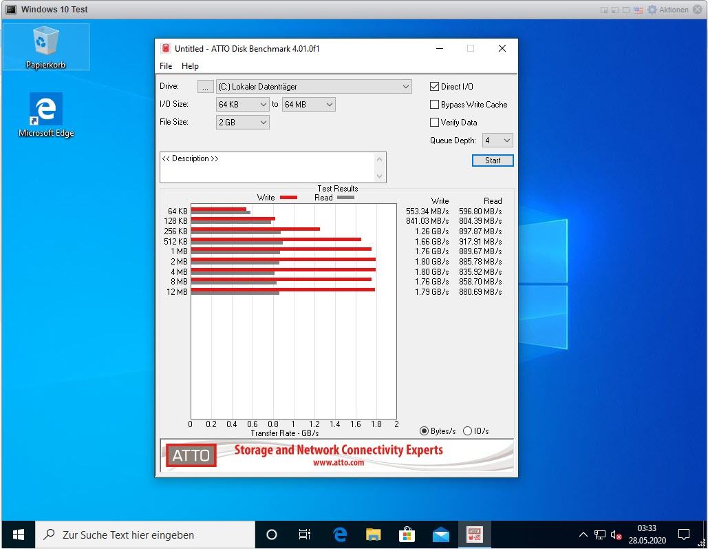

ich bastele auch gerade mit Software RAID bzw. ZFS in ESXi 6.7 herum. Allerdings läuft es noch nicht zu 100%
Dank @Luckysh0t bin ich auf die Idee mit der Storage VM aufmerksam gemacht worden.
Napp-it sah aufgrund der bequemen Bedienung per Webinterface recht vielversprechend aus. Die SSDs sind per PCIe Passthrough direkt in der VM.
Meinen ursprünglicher Post der Vollständigkeit halber findet ihr hier:
Hintergrund:
Als VM Speicher nutze ich aktuell noch sechs SAS 300G Platten. + LSI RAID Controller. Diese wollte ich durch vier M.2 NVMe SSDs ersetzen.
Leider unterstützt ESXi kein Software RAID, weshalb auch ein neuer Controller nötig wäre. NVMe Controller sind aber mit ~ 1000€ noch verdammt teuer, also fällt das raus.
Daher bleibt nur Software RAID übrig. Also habe ich die vier Samsung 970 EVO Plus 1TB SSDs und den ASUS Hyper M.2 x16 Adapter bestellt.
Darin läuft ZFS mit 2x Mirror + Stripe (RAID 10). Das ZFS habe ich per NFS oder iSCSI über einen internen vSwitch + VMKernel Port wieder im ESXi eingebunden (So wie in der Anleitung All-In-One).
Soweit die Theorie. Das klappt auch einigermaßen. Allerdings erreiche ich nicht annähernd die SSD Performance. Über ATTO Benchmark in einer Windows VM ~ 1 GB/s.
Mit Sync = Disabled sind es immer hin 1,8 GB/s.
NFS (disabled sync writes)
iSCSI (sync writes):
Ein iperf3 Test VM <=> VM liegt auch „nur“ bei ~ 21 Gbit/s und gegen 127.0.0.1 auf der gleichen VM ~ 30 Gbit/s.
Das sollte eigentlich auch mehr sein!?
Wenn ich die SSDs aber direkt per Passthrough in einer Windows VM einrichte, liegen die Geschwindigkeiten bei 3,2GiB/s r/w Single Disk und bei 5,9GiB/s r/w als RAID 10:
Windows Server 2019 auf Proxmox Nested mit PCIe Passthrough (sync writes):
Also irgendwas im Netzwerkstack zwischen Storage VM Solaris und ESXi limitiert, obwohl ich im Internet schon einige Erfolge zu dieser Umsetzung gesehen habe. Zum Beispiel haben einige Leute schon 40 oder 100Gbit Fibre Channel in Benutzung.
